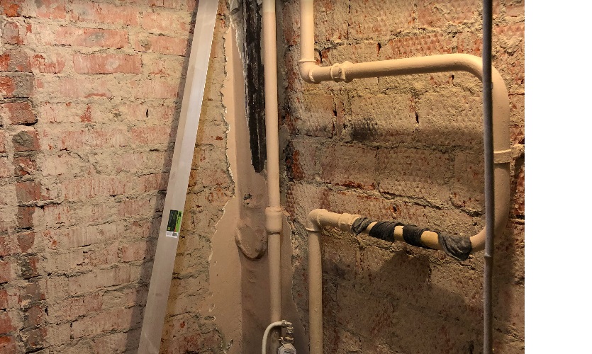

Здравствуйте, уважаемые форумчане!
Необходимо заменить старые стояки ХВС и ГВС. Планирую выпрямить стояк ГВС, и новый полотенцесушитель отвести от гребенки. Вид стояков на фото. Насколько я понимаю, П-образный изгиб стояка ГВС проектировался для компенсации линейного расширения трубы. Сварщик из Жилищника заявляет, что выпрямляют всем в нашем доме. Официально ГБУ проводить работы отказываются. Причина скорее всего в желании положить деньги в карман. Но есть подозрение также, что они не имеют права выпрямлять трубу. Законно ли планируемое переустройство?
Заранее благодарен.

Probatus написал: Законно ли планируемое переустройство?
Незаконно. И во многих случаях чревато быстрым отгниванием отводов от стояка. Самый правильный (и реальный) вариант - спрямление с компенсатором и электрический ПС. Остальное компромиссы между законом, риском, грамотностью и прямыми руками монтажников.

AKI, спасибо большое за ответ. Ваше сообщение вызывает еще больше вопросов. Где-то в нормах прописано, что нельзя спрямлять подобный стояк? Почему спрямление может привести к отгниванию отводов? Не понятен механизм. Вы имеете ввиду сильфонный компенсатор?

Probatus, при спрямлении стояка исчезают компенсаторы температурных деформаций стояка (бывшие полотенчики - изгибы), что ведёт к повышению нагрузки на трубу и резкому росту её перемещений вверх-вниз, включая отводы водоснабжения и ПС, что чревато аварией.
Если между новыми отводами на ПС будет сделано сужение на 1 шаг диаметра - вероятность сгнивания отводов уменьшится. Схему выбирать примерно вот такую (ПС строго выше обоих отводов!) :
Ещё лучше, если вместо заужения будет смещение - это сохранит компенсатор. Примерно так, только труба верхняя уходит вверх, а не вниз (рисунок для верхнего этажа был нарисован):

Если совсем формально, то на это нужен проект конторы с СРО. Т.к. изменение общедомовых коммуникаций. Если чуть мягче - то по заявлению с эскизом на имя директора отделения Жилищника. Гл. инж ставит визу "не возражаю", директор подписывает. Составляете смету и договор. И вперед. Потом жилищник Вам акт выполненных работ. Все. Есть нюансы.... конкретное отделение может быть неповоротливым - труб нет - самим купить, то сварщик заболел, то занят, то у него понос .... и тд. В общем в каких то отделениях отбрыкиваются и не хотят, в каких-то геморрой с организацией, а в каких то - заплатил, пришли с мобильным терминалом - оплата картой, и вообще без проблем сделали.
Если с проектом, и согласовано - да. Если по заявлению - относительно да.
Probatus написал: Где-то в нормах прописано, что нельзя спрямлять подобный стояк?
Нигде. Более того, в нормах прописано, что на стояке между отводами может быть заужение на 1 ступень диаметра. И практически во всех современных новостройках так и сделано.
Probatus написал: Вы имеете ввиду сильфонный компенсатор?
Компенсаторы в домах до 12...14 этажей встречаются редко. В более высоких - чаще.

Mazayac написал: что ведёт к повышению нагрузки на трубу и резкому росту её перемещений вверх-вниз, включая отводы водоснабжения и ПС, что чревато аварией.
Прям вот так вот резко? :) А ничего, что в П образных стояках обратная труба циркуляции совершенно прямая без всяких компенсаторов? 5ти, 9ти, 12ти этажки... К слову - потребительские отводы могут быть на прямом стояке, а полотенцесушители - на обратном. Реже, но бывает и так.

Видите ли, в чем дело, когда в водоснабжении возникает вопрос "часто-редко", то ответ простой: с Вас хватит и одного потопа чтобы непоправимо (читай: на всю оставшуюся жизнь) ухудшить финансовое положение.
Статистически посчитанный срок службы самодельных отводов - неизвестен. Новые ПС, (которым требуются отводы) появились массово сравнительно недавно. Про кривые руки и качество воды - разговор отдельный.
Со сварщиками общаюсь. И подтверждение слабости отводов есть. Как, впрочем, и у многих порядочных мастеров на форуме. Хотя никто и не любит признавать, что их работа быстро сгнила. Кроме того, работы по переварке — это основной "корм" в отличие от "гарантийных случаев".

СП 30.13330.2012 Внутренний водопровод и канализация зданий. ... .10 Энергоресурсосбережение ... 10.5 В целях улучшения гидравлических характеристик системы горячего водоснабжения и возможности замены полотенцесушителей в период эксплуатации жилых зданий (без отключения стояков горячей воды) полотенцесушители, как правило, необходимо подсоединять к сплошному по вертикали водоразборному стояку с установкой запорной арматуры в местах подключения. ...
Так что тут можно сказать благая цель потребителя улучшить систему за свой счёт.
