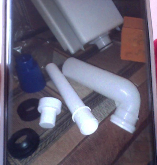

"Затык" вот в чём. Комплектная пластиковая сливная труба бочка состоит из 2-х частей. Верхняя (вертикально) - насаживается поверх горла бочка (диам >60 мм), снизу - поворот на 90 град., диам. на её выходе (раструб) позволяет воткнуть 50 через обычное (его нет в комплекте) резиновое кольцо. Хотя вторая (оригинальная) часть трубы имеет диаметр на стыковке 40 мм (монтируется вместе с оригинальным резиновым кольцевым уплотнением), а оконечная часть этой горизонтальной трубы - просто цилиндр, и имеет диаметр 45 мм (длина этого конца ~40-50 мм), который через уплотнительную прокладку уже входит в унитаз. Внутренний диаметр посадки в унитазе - 52 мм. Попытки найти трубы и фитинги диам. 45 мм пока безуспешны. Нужен, как минимум поворот на 45 град. (ещё лучше - типа сильфона). Или какой-нить переходной элемент с 45 мм на 50 мм. На диаметр 45 мм - есть ли что-нибудь канализационное вообще?
Вот фото комплекта. Мои извинения за качество фото.

Если не найдете сборку переходников из штатных деталей, закажите печать труб на 3д принтере. Есть достаточное количество людей, которые вам по чертежам или эскизам сделают пластик любой формы.

Мишутк написал: ...закажите печать труб на 3д принтере...
Побаиваюсь я этого варианта. Всё-таки нужна высокая чистота поверхности под резинку.

Перемерил диаметр входного отверстия в унитаз. Прежде ошибся. Диаметр посадки в фарфоре - 54-55 мм, глубина этой посадки (под уплотнение) - 30 мм. Диаметр, наверное, такой же, как и на подвесных унитазах. Может, вообще какую-нить другую трубку искать?

Вы знаете, как таковой проблемы нет. Объясню. Та оригинальная (прямая) трубка, которая входит непосредственно в унитаз, на входе имеет основной диаметр по длине - 40 мм, и только на выходе - 45 мм, на которую одета резиновая манжета (сторона соединения с унитазом). Поэтому той же сороковкой можно собрать любую конфигурацию. Мой случай - слишком маленький перепад высоты выхода бочка и унитазного входа. Поэтому я категорически не хочу заужать диаметр до 40. Что сделано.
  1. Уже мною куплена трубка диаметром 45 мм по всей длине.
  2. Проверено - диам. 50 входит в раструб первой трубы (которая с коленом).
Оставшаяся задача - перейти с 50 на 45. Оригинального решения пока нет.
