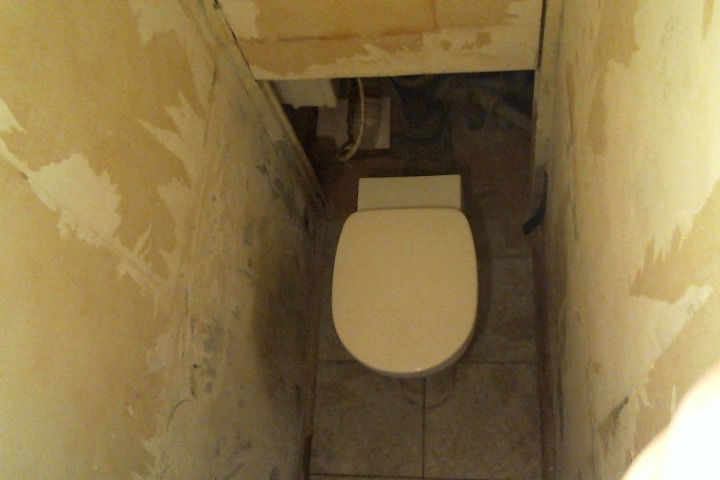

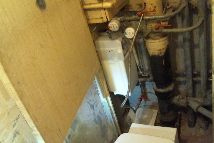

05.05.2020 в 12:13:57
После некоторых движений - тыц 1 и тыц 2, приходит понимание в правильности затеянного мероприятия. Бачок, расположенный в сантехшкафу - это максимальное удобство, которое увеличивает свободную площадь маленького помещения. Мучения совсем не напрасны.
Просто прикидочная расстановка на фото.
