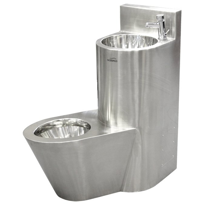

Хотелось бы открыть отдельную тему, в которой будут представлены интересные и редкие приборы, фитинги, а так же неординарные и необычные технические решения при производстве сантехнических работ.

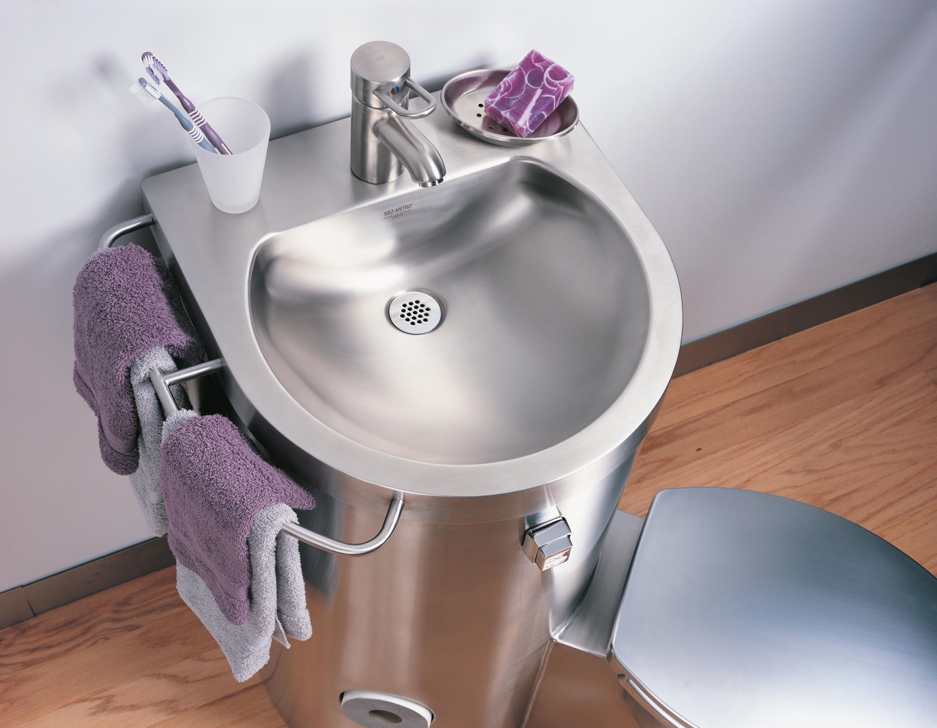

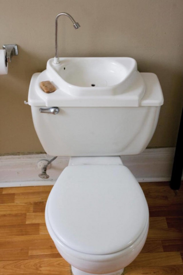

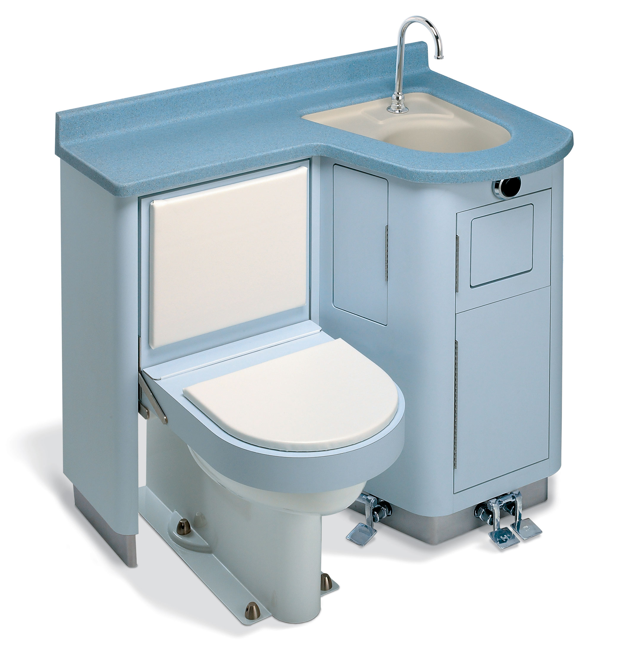

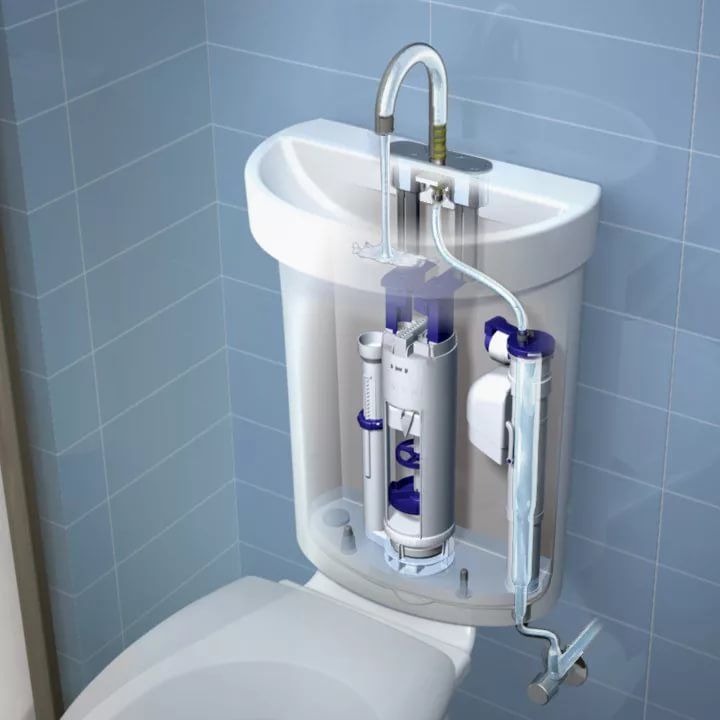

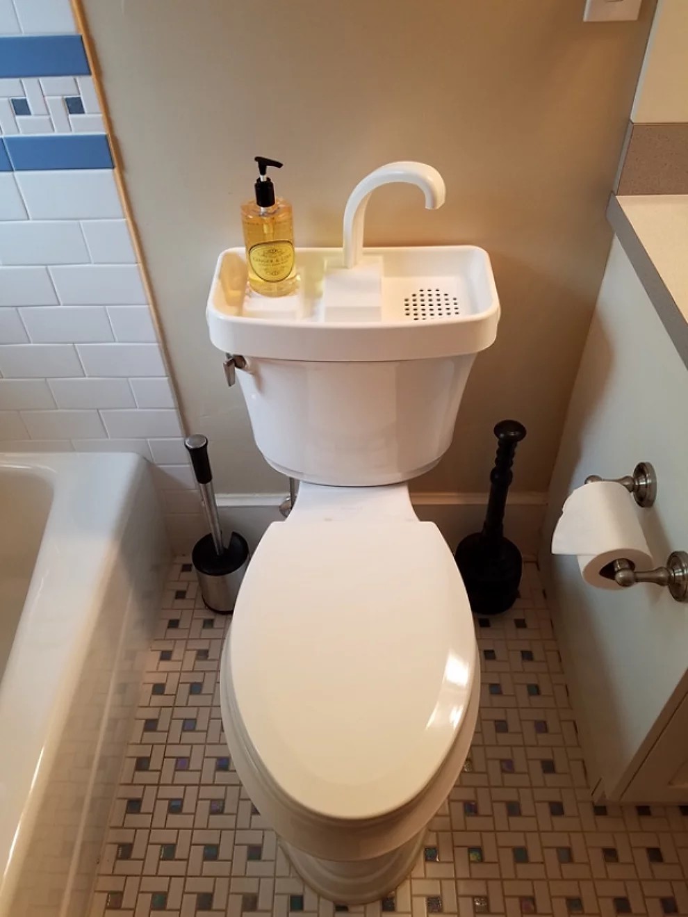

Хорошее решение для малых санузлов.
Различные виды комбоунитазов
ser000
ser000
Регистрация: 09.04.2013
Сообщений: 11278
07.04.2020 в 17:30:43
Technik-san написал: Различные виды комбоунитазов
Не удобно, особенно там где ванна рядом - проще в ванной руки помыть. Да и мыть руки холодной водой удовольствие не для каждого по душе. Удобнее маленькую раковину рядом поставить и возможно даже смеситель с шлангом на биде.

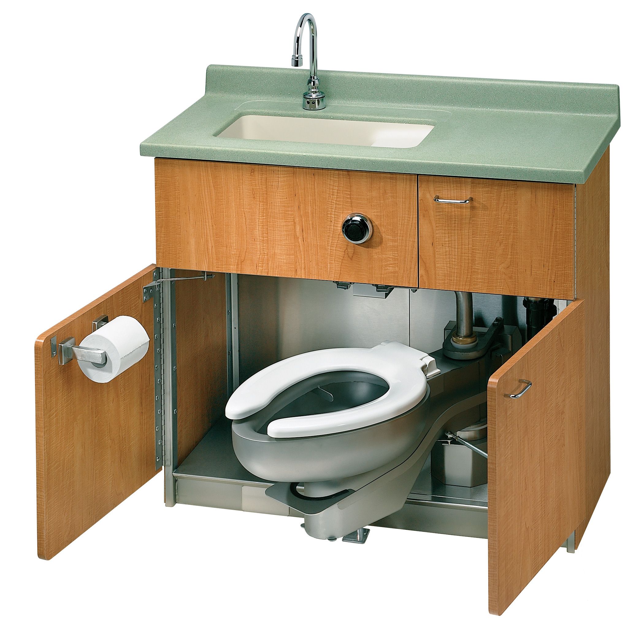

А если уж хочется комбо, то что то такое, что бы унитаз не мешал подходу к раковине:
Или даже вот так:
А можно и вовсе справлять малую нужду и мыть руки одновременно:
Alexey_Spb
Alexey_Spb
Регистрация: 08.10.2014
Сообщений: 3361
07.04.2020 в 18:46:29
ser000, в картинке с белым унитазом в шкафу мне что-то стремно за отводящую гофру... Вдруг гофра в самый неудачный момент порвется.. И непонятно как он закреплен, такое впечатление что это фейк (могу ошибаться).
И как это все вообще вес человека выдерживает?
Там где унитаз металлический, рычаг такой нехилый получается.. Шкаф выворотит в итоге.. Сравните с тем как крепится классическая инсталляция...
P.S. Еще интересный момент - прикиньте уровень воды в этом унитазе по его сливу (он будет очень высоко, конечно не до сидушки, но почти).. Пользоваться будтет невозможно... Вероятно, тоже фейк от дизайнеров-студентов, тем более это 3d-рендер, а не реальная картинка.

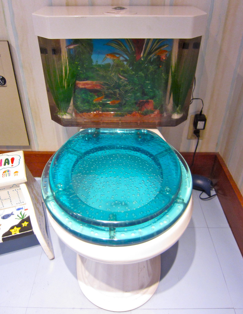

Тандем унитаз-аквариум

ser000 написал: Удобнее маленькую раковину рядом поставить и возможно даже смеситель с шлангом на биде.
Оба показанных варианта комбоунитазов - и ваш и мой, предназначены для совершенно разных санузлов. К примеру, в раздельном стандартном советском санузле, в частности в туалете, размером шириной 750мм и длиной 1100мм ваши варианты разместить не получится, но они будут идеальными для более просторных помещений.

Technik-san написал: но они будут идеальными для более просторных помещений.
А там места много. Это удовольствие для очень маленьких квартир/Япония, Гонконг, Сингапур и подобное, где вода весьма дорогая и ее дешевле изпользовать в двойном варианте/.
Alexey_Spb написал: в картинке с белым унитазом в шкафу мне что-то стремно за отводящую гофру...
Нет ее там, там поворотный механизм, который держит унитаз, на предыдущей фотке это видно.

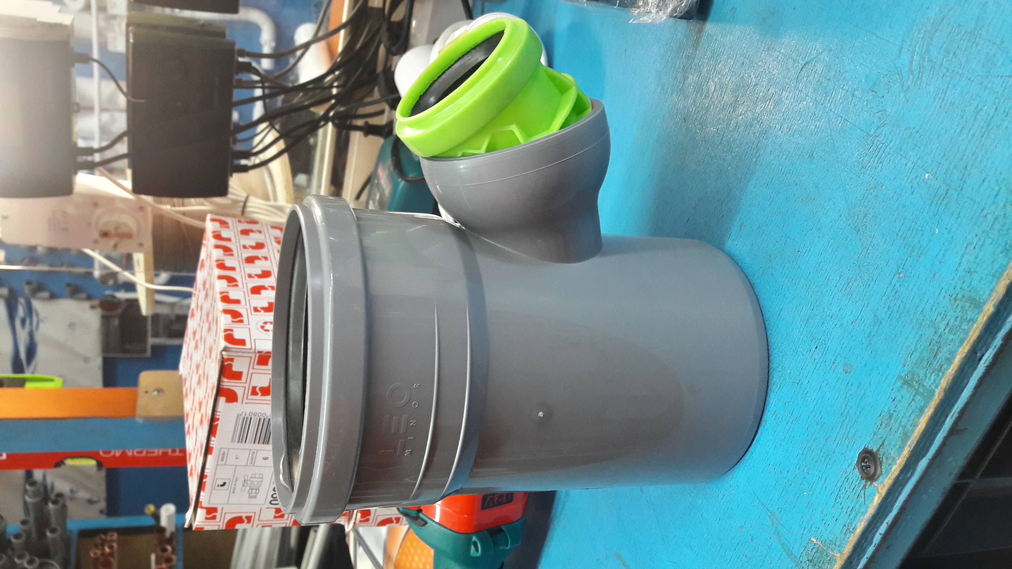

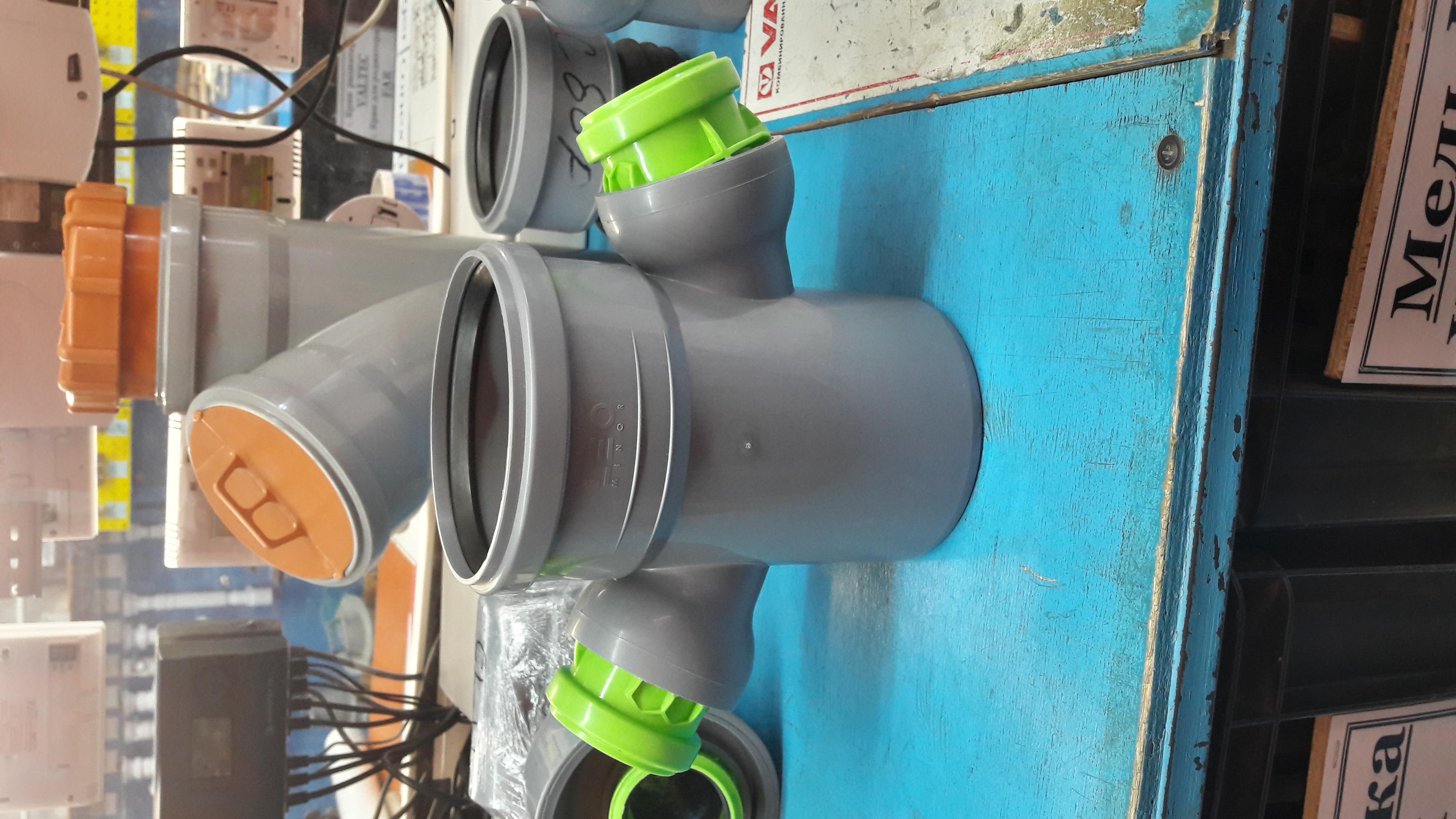

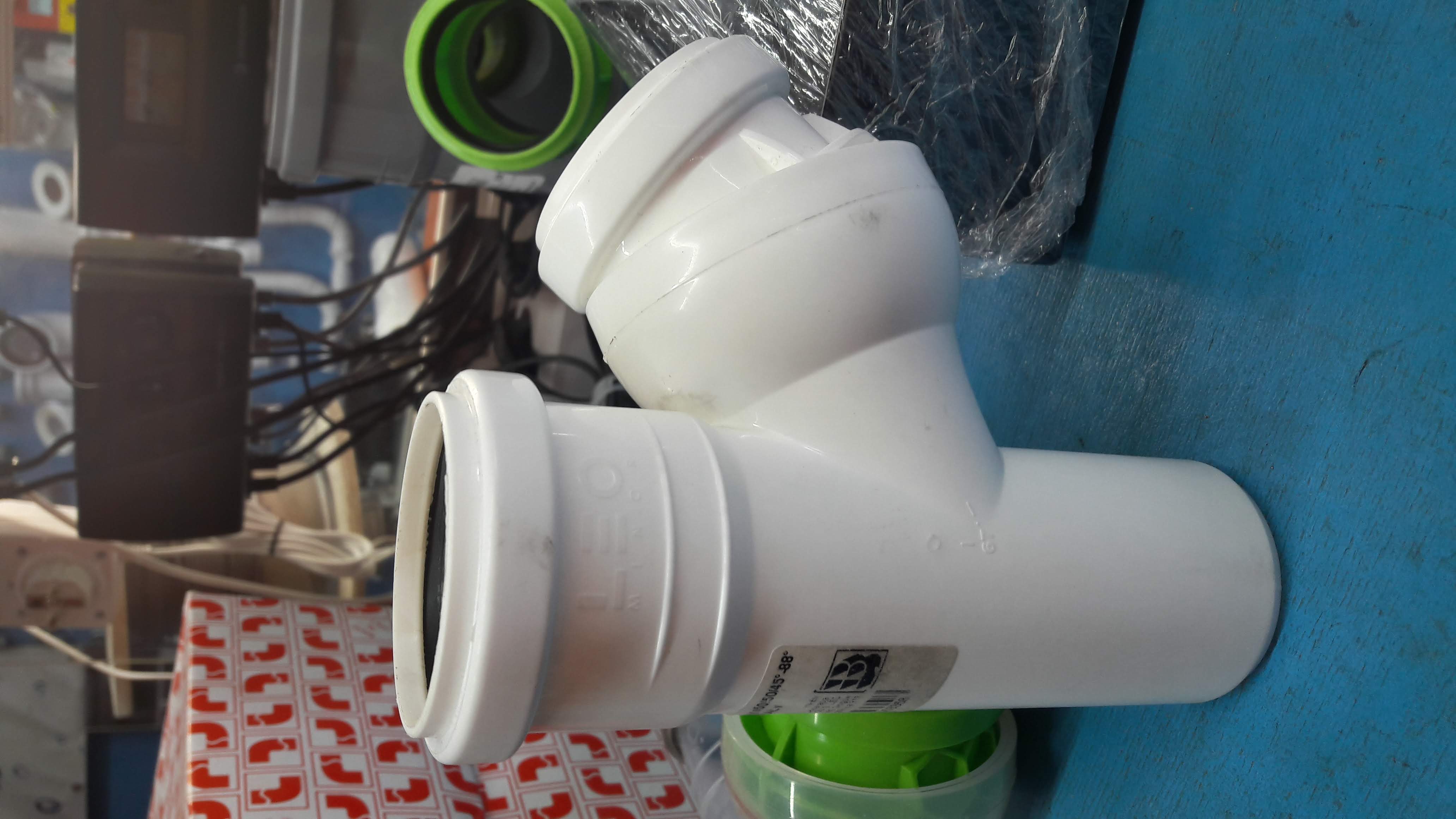

Новинка в ассортименте "Сантех-деталь" Коллектор универсальный 110 ø на 4 входа «палуба» (110mm Soil Pipe Waste Manifold) Синоним: канализационный разветвитель. Экономит место при подключении большого количества потребителей на одном уровне от перекрытия. Применяется преимущественно в стояках. √ Форма практически исключает засоры √ Мощный корпус рассчитан для стояков √ Три заглушки в комплекте Технические особенности • Проходной диаметр: 110 мм • Диаметры входов манжет: 40, 32 мм • Возможность соединения: 50, 25, 20 мм* • Материал корпуса: pvh-u     Производство: Aquaflow (Kalsi Group), Великобритания
Аналогичный разветвитель на несколько врезок в кан.стояк есть и у Valsir !#[https://youtu.be/J5LTc9OI7JA]

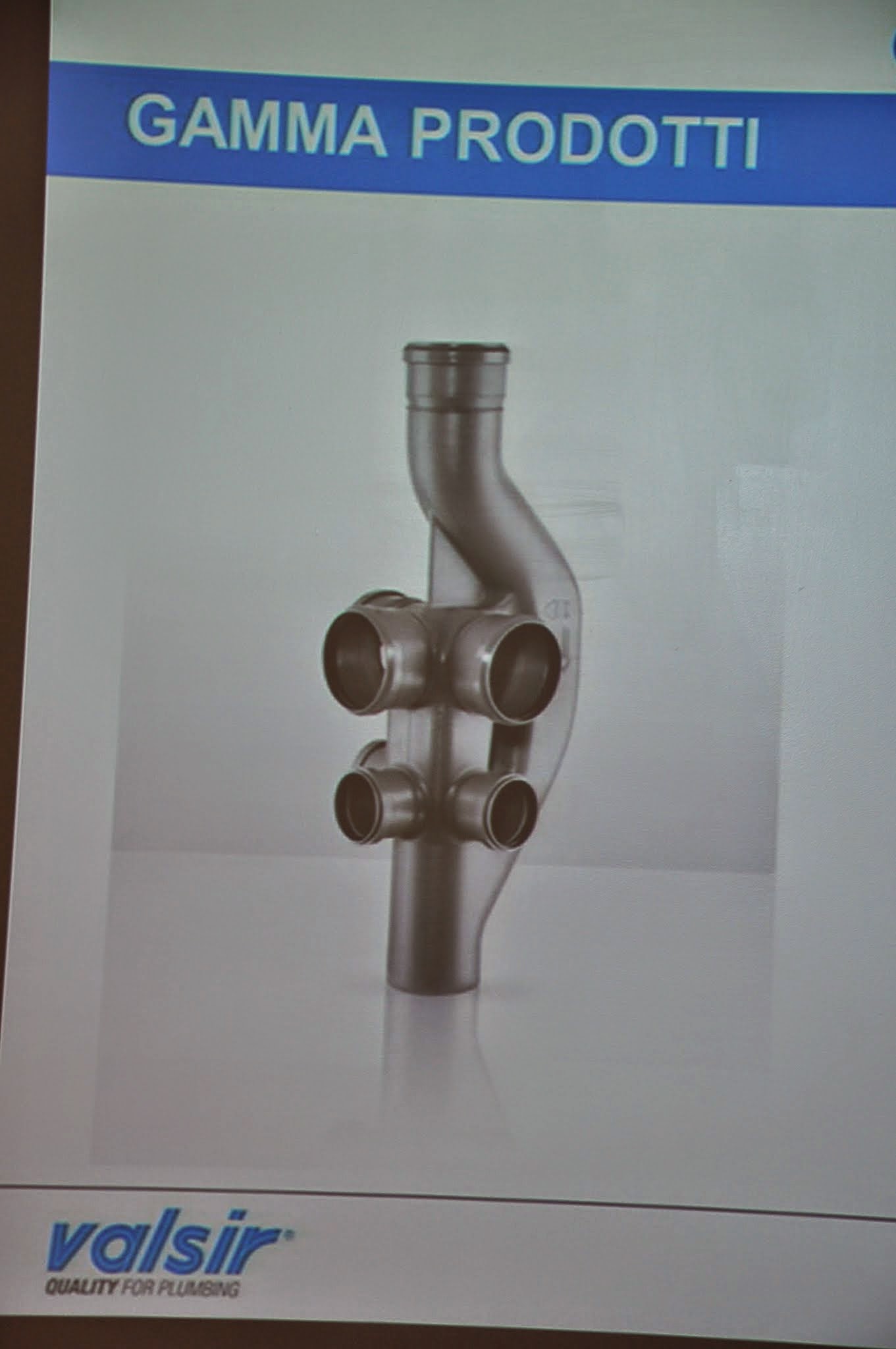

Поделюсь информацией об интересной продукции , увиденной в 2014году в шоу-рум Valsir в Италии
pool
pool
Регистрация: 03.08.2006
Сообщений: 7840
09.04.2020 в 22:44:17
Поделитесь, где бы прикупить правильную подводку воды от бочка к напольному унитазу как на первом фото. Только не для Вальсира, а для ОЛИ Кубик. Ну и элемент для позиционирования/крепления труб (110 + 45) тоже интересует где его взять.
