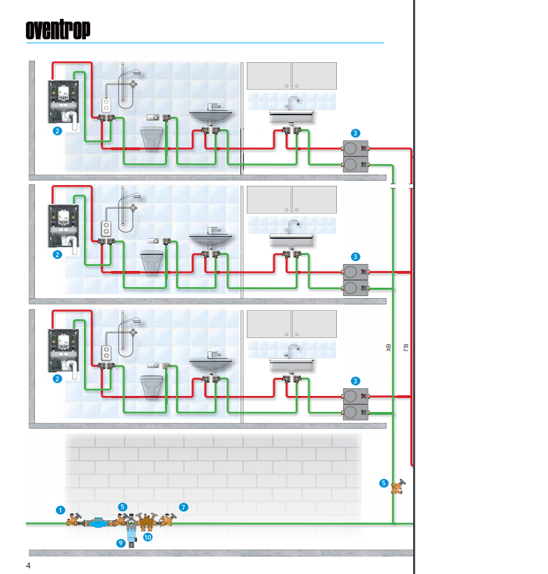

Гигиеническим условиям эксплуатации инженерной системы водоснабжения в Германии уделяется особое внимание и это выходит на первое место при проектировании. Для этой цели компанией OVENTROP используется последовательная шлейфовая схема системы водоснабжения Akvanova-System с программируемой периодической промывкой трасс В1 и Т3.
Станция промывки Oventrop „Regudrain“ служит для подержания системы хозяйственно-питьевого водоснабжения в рабочем состоянии согласно санитарно-гигиеническими нормам, например при длительном отсутствии отбора воды. Станция устанавливается в конце стояка или в конце последовательной схемы подключения точек разбора квартиры. Для управления используется электронный контроллер „Regtronic HS“, который программируется через планшет, смартфон или ПК. Станция подключается по сети LAN к системе управления здания. Запись данных защищена (Функция протоколирования). Точная настройка количества воды для промывки осуществляется посредством встроенного расходомера.
Подробности в моей публикации о рабочей поездке в апреле прошлого года в Германию на завод OVENTROP на 9 страницах https://www.instagram.com/p/BwCPWb7FUGs/?utm_source=ig_web_copy_link
