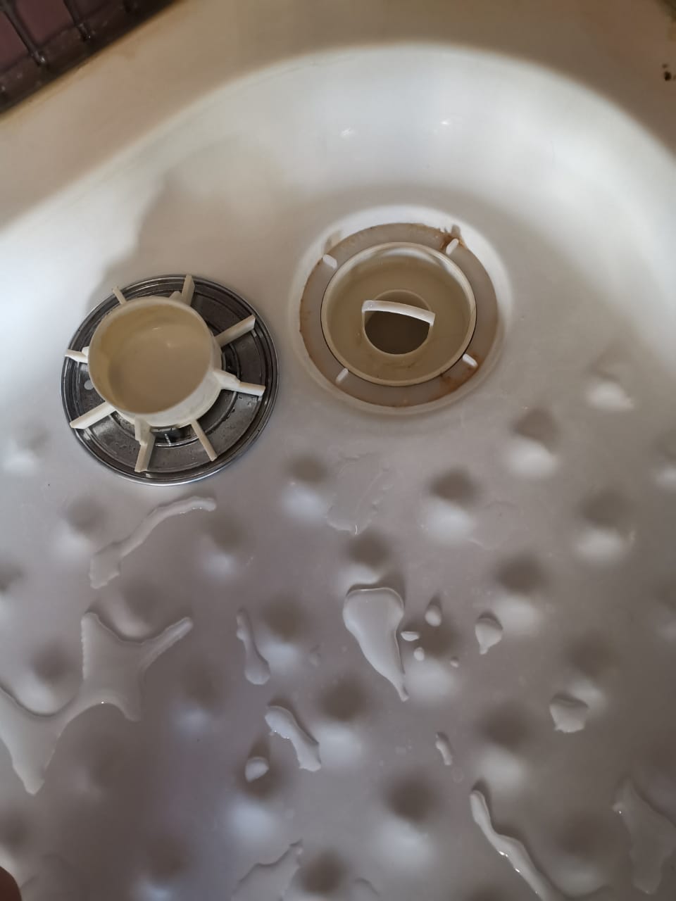

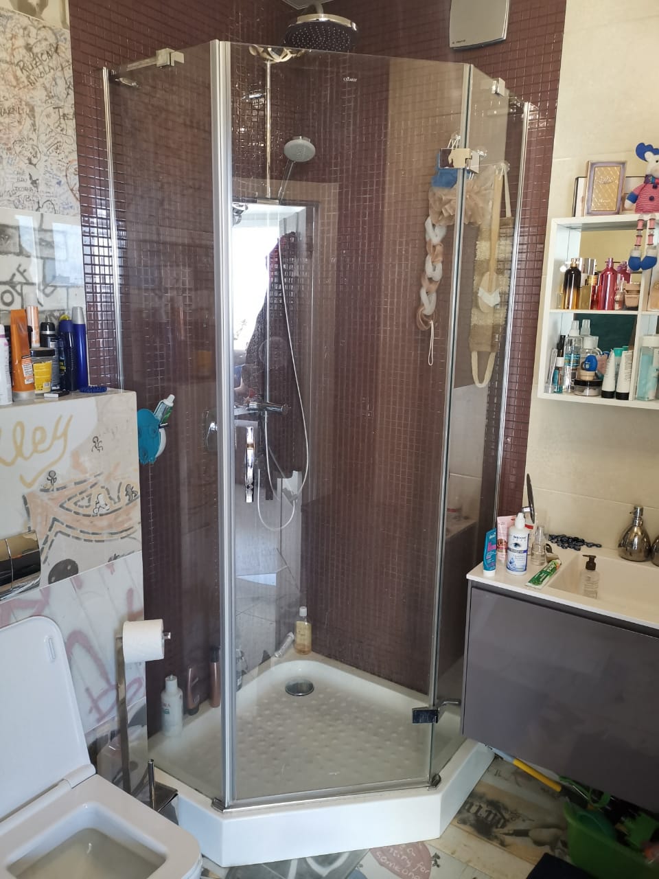

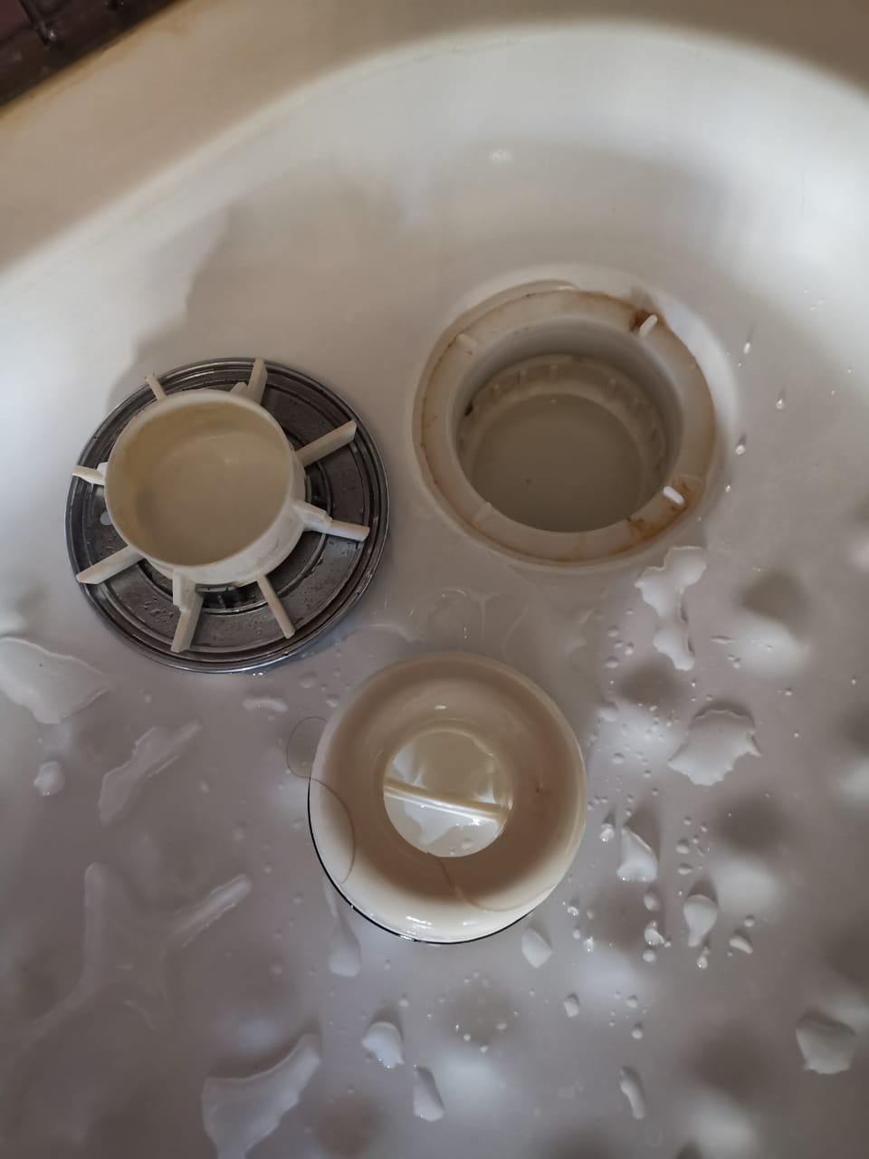

Всем привет! купили квартиру с ремонтом. Есть душевое ограждение с поддоном. Если не пользоваться душем 5-6 часов, из сифона идет ужасный запах из канализации, что находится в ванной становится не приятно. Если пропустить воду, или принять душ, становится норм и запаха нет, далее 5-6 часов и опять не выносимая вонь. Что можете посоветовать в данном случае?

Например, вода из гидрозатвора уходит и запах из канализации проникает ванную комнату. Гидрозатвор должен высыхать недели за две. А может конструкция выполнена неудачно. Без внешнего вида конструкции слива - это гадание.

ADM05, сейчас дома на каникулах, наверно займусь разбором.

На подобных кабинах частенько сифоны имеют гидрозатвор маленький, ну мм 10. Возможен срыв при малейшей нагрузке на стояк.
