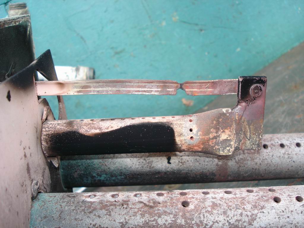

Есть котел КСТГ-12.5, работает уже лет 10. На нем стоит вот такой запальник.
В этом году перегорела расширяющаяся пластина над запальником. Купить новый запальник несложно и стоит он не дорого, но вот выходить никуда нельзя. Самоизоляция мать ее... Поэтому такой вопрос, а нельзя ли эту пластину изготовить самому? Что там за материал? Может просто стальную пластину поставить? Или из нержавейки, у нее коэффициент линейного расширения выше. Что посоветуете?

Славик64, Работала до последних месяцев, а недавно увидел, что не отключается газ при погасании. Сделать новую пластинку не долго, но хотел сначала проконсультироваться. Неохота лишний раз разбирать котел. Хотя... если не будет работать, она и сейчас не работает эта автоматика... Тогда подожду как ездить разрешат. В деревне живу, тут негде купить, а в город ехать надо... Нержавейку поставлю. У меня есть старые шампуры, из них в самый раз будет.

Сегодня занялся запальником. Снял панель с котла, вот что увидел.
При снятии запальника пластина развалилась, она наверное держалась на окалине уже.

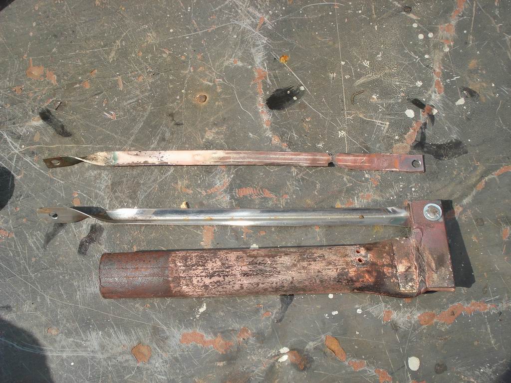

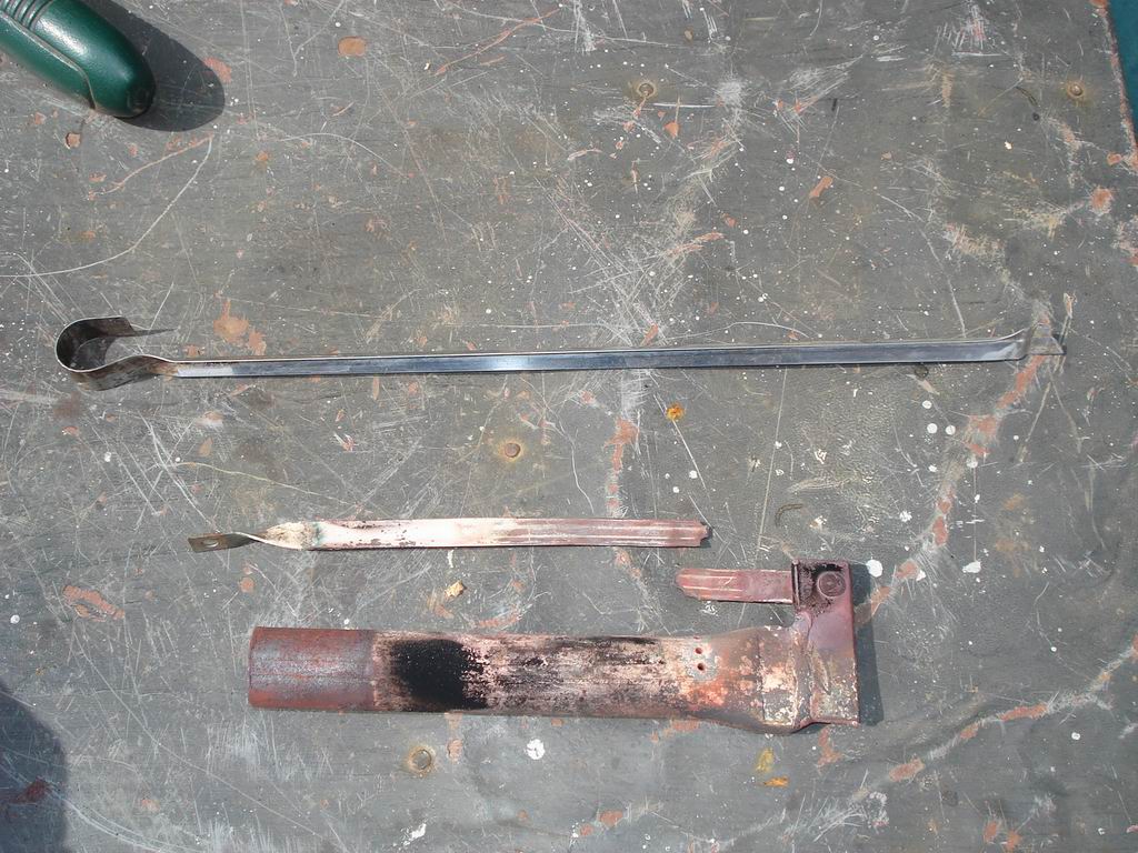

Подобрал подходящий нержавеющий шампур, вырезал из него новую деталь и приклепал на место.

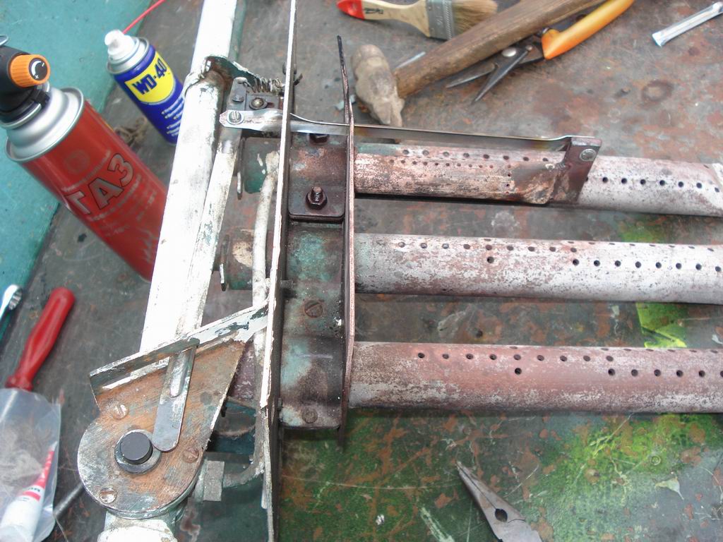

Собрал все.
Отрегулировал на холодную, попробовал греть горелкой и дать остыть - автоматика работает. Отнес домой, все поставил на место и тут вдруг обнаружил, что у меня сам клапан автоматики не отсекает газ. Раньше когда-то он работал, а в последнее время не проверял. В общем автоматику сделал, осталось еще сам клапан сделать. Время будет опять все сниму, посмотрю возможно ли разобрать и починить клапан. Его, как и запальник наверное было бы проще купить, но мать ее самоликвидация, не ездим никуда, а у нас в деревне такого не продают.

В остальном меня терзают смутные сомнения.
alldn написал: попробовал греть горелкой
