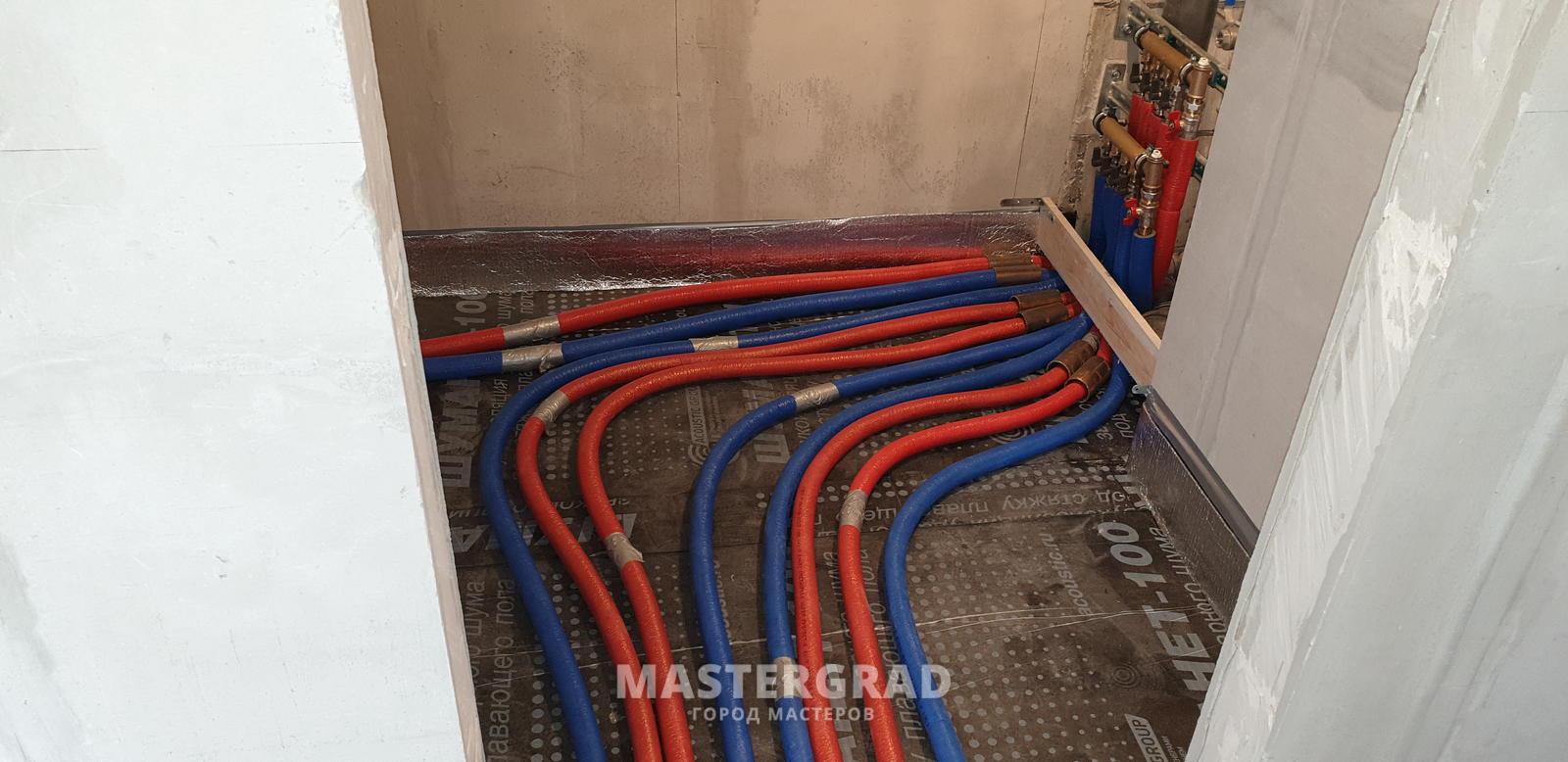

nill написал: 1) Сколько мин толщина возможна для выравнивающей стяжки где будут трубы 16мм
труба 16 в изоляции 18/9 = 36 мм. Но это в высоком месте, как раз у стен с окнами обычно выше, чем на входе или в середине. Может до 5 см перепад в монолите быть, норма - 20 мм.
Alexey_Spb написал: Трубы водопровода и кабели крепятся сверху по специальной технологии (сам придумал). Кто-то клеит их на шуманет, но это возможно лишь только для пары гофр, а труба вообще держаться не будет.
Зачем это? Можно не крепить, армированная труба типа рехау стабил и так никуда не денется.
Ну лежит и лежит, немного неровно ну что с того? Можно поправить непосредственно при устройстве стяжки, если кому надо
Alexey_Spb написал: в стяжке есть целые «реки» гофр в два слоя - толщиной 40 мм.
именно поэтому правильно делать электрику по потолку, чтобы не было такого

Минимальная толщина стяжки не нормируется. Максимальная тоже не нормируется. Минимальная толщина ограничена лишь ассортиментом материала, имеющимся в магазинах, и здравым смыслом. Максимальная - то же самое. ..... Если делать сборную стяжку из ассортимента Кнауф, и по их методичкам, то можно сделать толщину 20 мм. Можно сделать и тоньше (ассортимент различных деревоплит позволяет), но не вижу смысла. Если у вас большие нагрузки на пол, рекомендую увеличить толщину до 30 мм. Если у вас повышенные требования к звукоизоляции, рекомендую сделать не сборную стяжку, а бетонную (ЦПС) толщиной 60-80 мм. Максимальная толщина ограничена лишь несущей способностью ваших плит, ибо они могут сломаться от веса более толстой стяжки. Несущая способность плит бывает разная, какие у вас - неизвесмтно. Где- то так. :)

36 мм это и будет толщина. Минимальная. Но по факту средняя может больше быть. На сколько? Зависит от перепада уровеня вашего пола. Возьмите лазер и рулетку и померяйте. Не все можно сделать удаленно в интернете

master.msk написал: именно поэтому правильно делать электрику по потолку, чтобы не было такого
Нет универсального рецепта. В ряде случаев будет лучше по потолку, в ряде - по полу.
Вот в моем конкретном случае как вы себе на потолке реки из двух слоев гофр представляете? Шириной каждая минимум метр? Даже река в один слой на потолке - далеко не тривиальная задача, как может показаться на первый взгляд. Долго, дорого.. и, главное - зачем?
А теперь самое интересное - как это все добро пересечь с трассами кондиционеров (они как раз идут по потолку) и вентканалами (так же по потолку)? У меня совсем не "сталинские" потолки по 3.5 метра. И как же трассировку с учетом светильников делать?
И да, нехилый (стоимостью десятки тысяч) перерасход кабеля в моем случае, огромные штрабы от потолка до пола, вредные для стен... и т.д.... зачем??
Я не вижу преимуществ при прокладке по потолку в моем случае вообще никаких, вижу сплошные минусы и нерешаемые проблемы.
И я в целом считаю - делать всю проводку на потолке - скорее исключение для некоторых одиночных случаев, чем правило.
У многих моих заказчиков по потолку в слое штукатурки идет только плоский ВВГнг-ls на питание люстры.. вот так люди сантиметры потолка берегут. А стяжка, она по-любому есть и, мягко говоря, не один сантиметр, условно. Самое то чтобы спрятать в ней гофры с кабелями, зачем такому добру зазря пропадать...

Alexey_Spb написал: А стяжка, она по-любому есть и, мягко говоря, не один сантиметр, условно. Самое то чтобы спрятать в ней гофры с кабелями, зачем такому добру зазря пропадать...
Совсем не так. Эти самые реки
На полу гораздо хуже, чем на потолке. Они не "прячутся в стяжке", а дают а) дополнительную толщину стяжки б) трещины в стяжке
Ни у меня, ни на всех тех объектах, где проводка делалась в полу, ни трещин, ни увеличения толщины стяжки не было.
Вот у меня вообще худший с этой точки зрения вариант - "речки", да еще толщиной в два слоя (40 мм) и широкие. Когда делал разводку, предусмотрел в "речках" интервалы между "ручейками" - чтобы была опора на шумку в этом месте. Максимальная толщина стяжки у меня - 110 мм, да и то за счет того что плита перекрытия как будто шла с небольшим наклоном (ез наклона было бы 100).
Просто делали хорошие мастера с грамотным армированием и в два этапа - сначала черновая стяжка, затем ее тонкое выравнивание с протяжкой плиточным клеем в итоге.
И да, она сохла минимум месяц под полиэтиленом, при том был регулярный полив - стяжка все это время была влажная и смогла набрать нормальную прочность.
В итоге трещин нет даже в самом "опасном" месте, где "реки" стекаются к щиту (в угол коридора). Там гофры идут уже в три слоя, но перепакованы в 16-е, в итоге толщина гофр там 48 мм.
Трещина есть только в одном месте - на границе длинного коридора и гостиной, но там эта трещина вышла из-за локального нарушения технологии - между заливкой гостиной и коридора был большой перерыв во времени (так получилось). Плюс из уже застывшей стяжки забыли выпустить арматуру - получилась граница застывшего бетон с незастывшим без армирования. Поэтому трещина там была ожидаема и появилась прямо с самого начала. Заливали бы эту площадь в одно время или хотя бы оставили торчать арматуру - было бы как во всей остальной квартире.
Поэтому просто нужно делать качественную стяжку с нормальной арматурой и давать ей вызреть (что почти никогда не делают). И все будет в порядке.

Alexey_Spb написал: Поэтому просто нужно делать качественную стяжку с нормальной арматурой и давать ей вызреть (что почти никогда не делают). И все будет в порядке.
Alexey_Spb написал: Просто делали хорошие мастера с грамотным армированием и в два этапа - сначала черновая стяжка, затем ее тонкое выравнивание с протяжкой плиточным клеем в итоге.
Ну молодцы, выбрали а) вариант ;) Такой толщины она бы даже поусухая не треснула ;)
Alexey_Spb написал: Максимальная толщина стяжки у меня - 110 мм, да и то за счет того что плита перекрытия как будто шла с небольшим наклоном (ез наклона было бы 100).
"Наклоны", минимум 20 мм в монолите, и это если очень повезет. А чаще 30-40 норм
