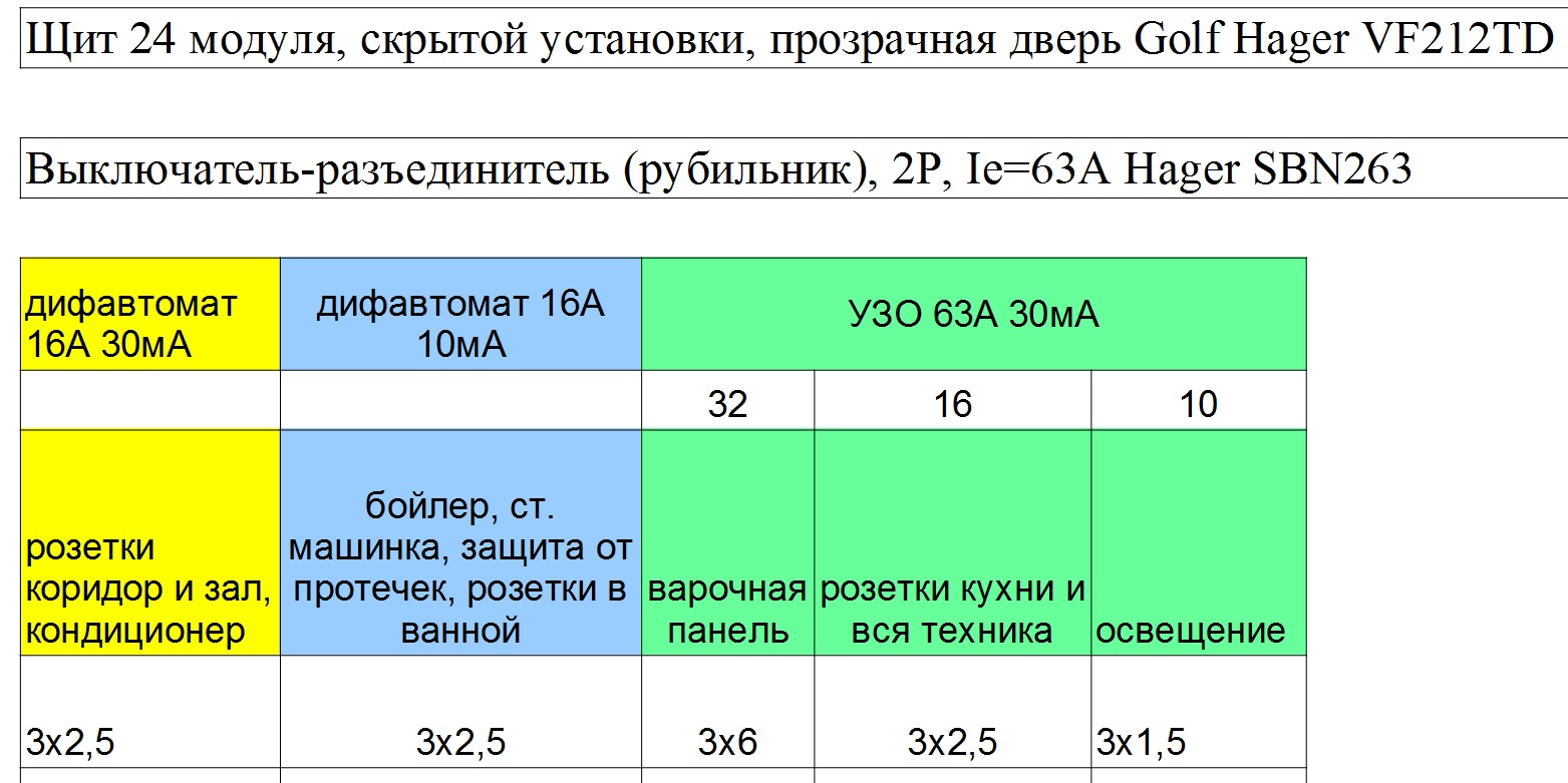

Если не прокладывать дополнительный линии, а просто заменить "зелёных крокодилов", плюс защитить освещение и вар. панель, то у меня получилось так:

Naiveboy, Все освещение приходит в щит одним кабелем ? Розетки ванной не надо под 10мА УЗО , достаточно 30мА . По стандартам сумма утечек бойлера и стиралки и пр. может превысить 5мА . А УЗО/диффавтомат имеют право сработать от половины номинала .

dokar написал: Все освещение приходит в щит одним кабелем ?
Да. Кроме ванной. Там свет и розетка на одной линии, но я хочу счет переключить на общую.
dokar написал: Розетки ванной не надо под 10мА УЗО , достаточно 30мА
Понял. Исправлю.

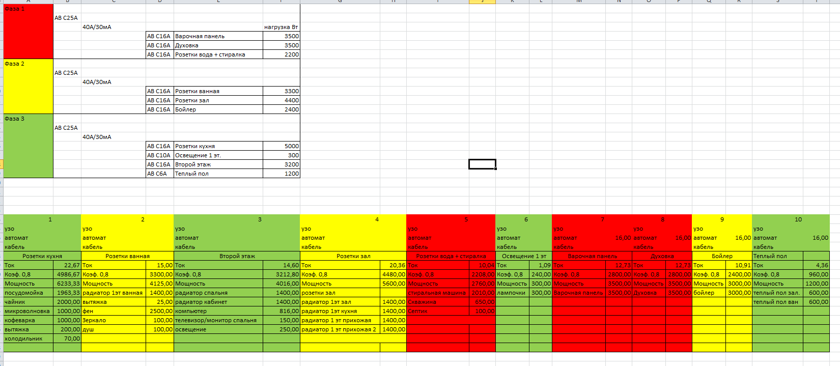

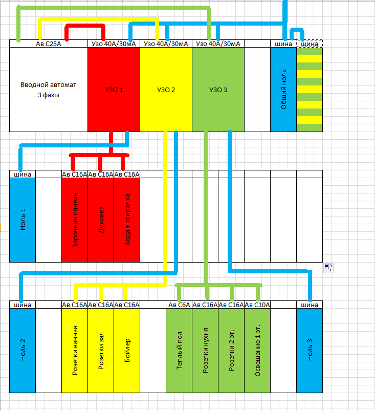

Добрый вечер. Не хотелось бы создавать отдельную тему — поэтому задам вопрос здесь. Собираюсь делать электрику в доме с мансардным этажом и, после недели размышлений нарисовал некий план по размещению УЗО и автоматов в ЩРН. Уважаемые гуру электромонтажа, не могли бы вы, пожалуйста, покидать тапками?
edit: PS: забыл нарисовать - заземление типа TN-C-S

099ca5e3a6e042, РН после вводного АВ не помешают. Освещения в мансарде не будет?

СтранникXXI, Про реле напряжения спасибо, учту. Верхнего света в мансарде не будет - только пара прикроватных ламп + пара настольных

099ca5e3a6e042, Варочную панель и духовку я бы разнес по разным фазам . Электрооотопление на розеточных группах планируется ?

dokar, Спасибо, так и сделаю (варочная и духовка на разных фазах). Да, отопление на электрорадиаторах на розетках.

099ca5e3a6e042 написал: dokar, Спасибо, так и сделаю (варочная и духовка на разных фазах). Да, отопление на электрорадиаторах на розетках.
099ca5e3a6e042, Под отопление рекомендую прокладку отдельной группы, это позволит управлять ею дистанционно.
