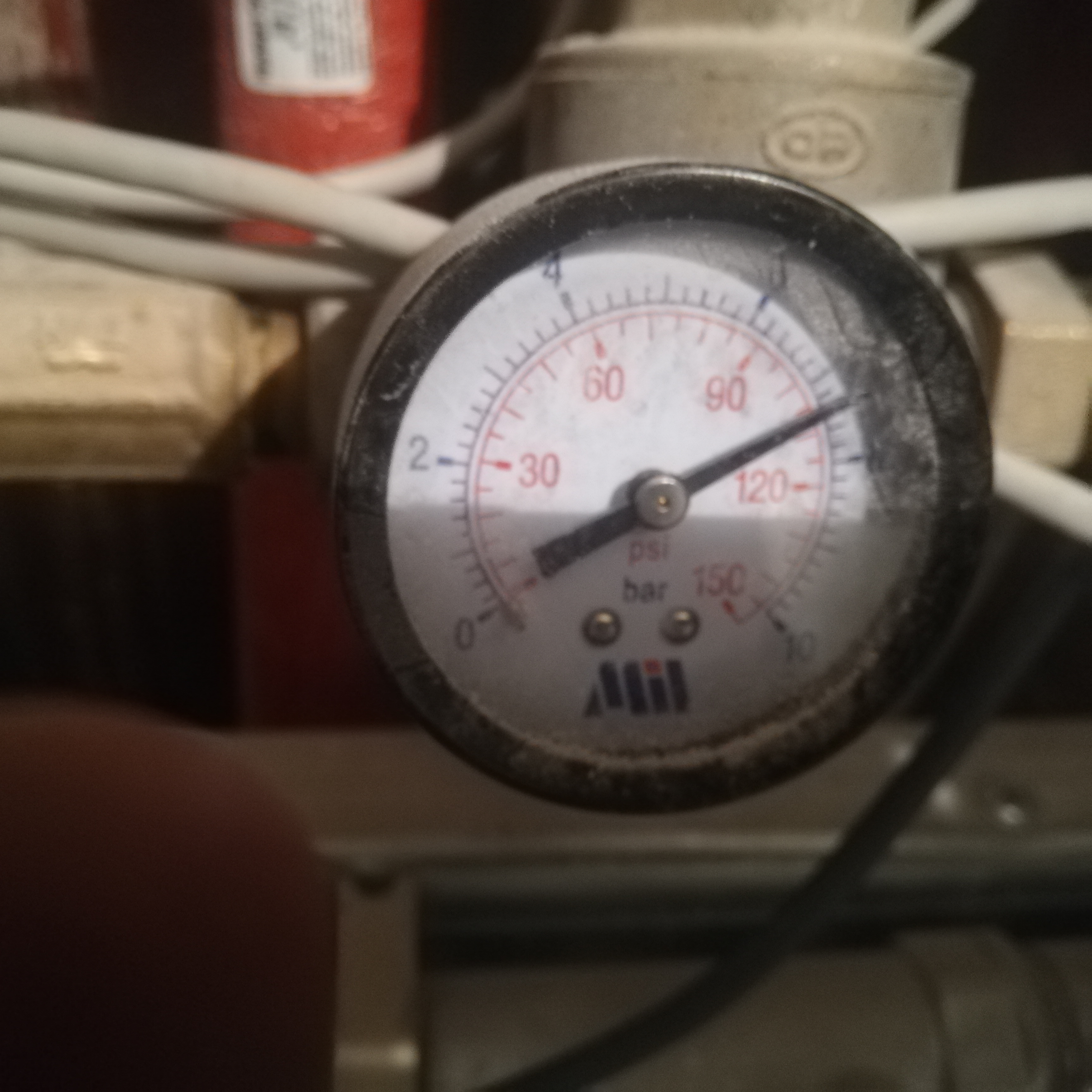

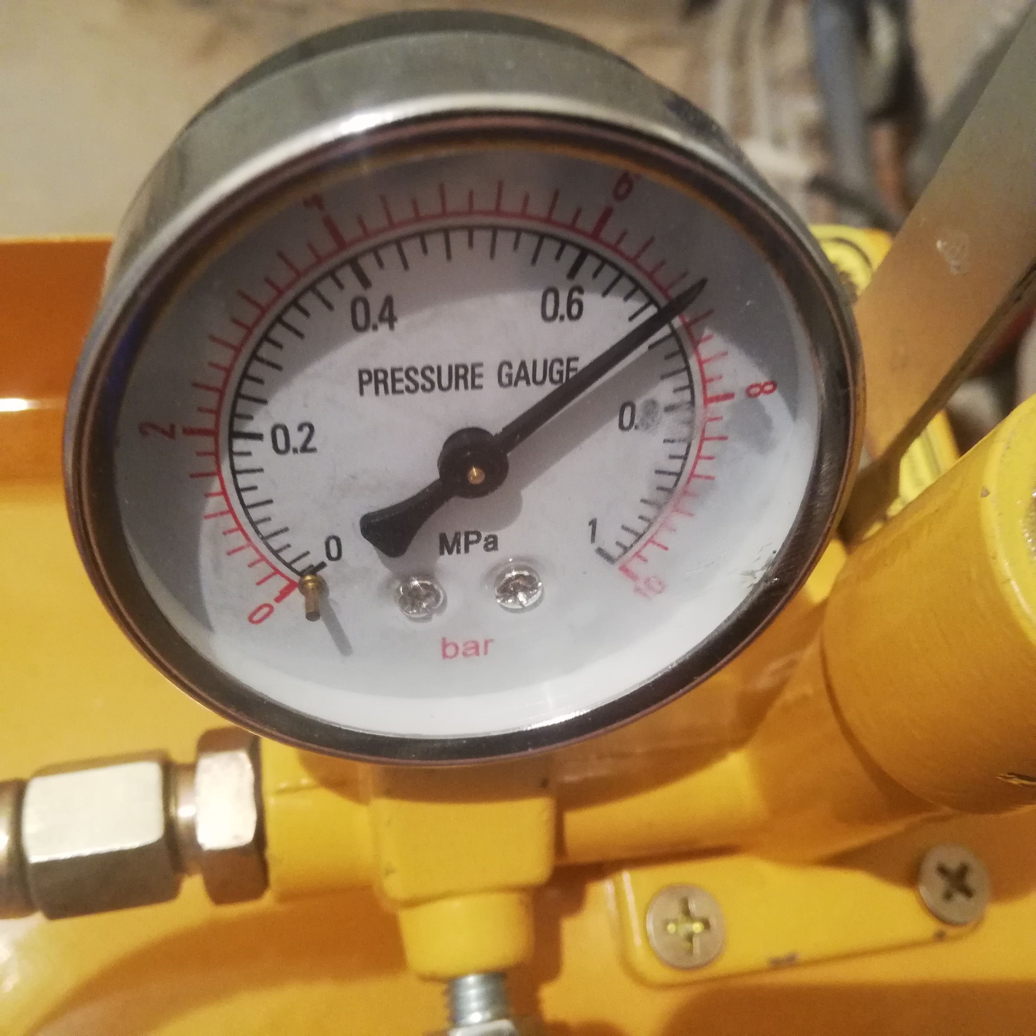

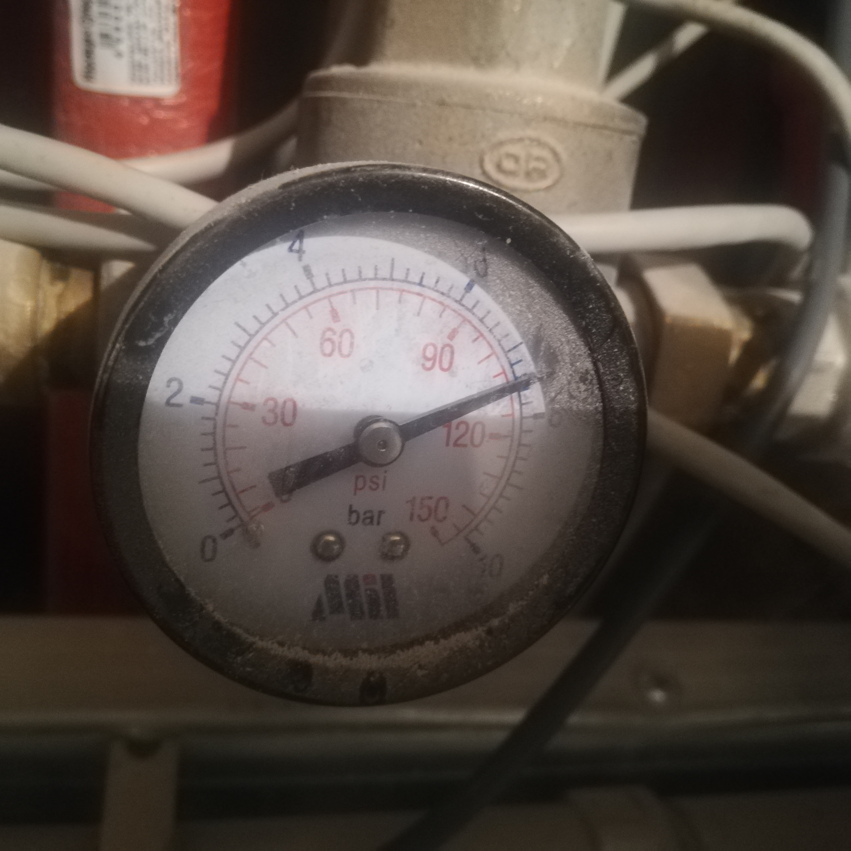

Подскажите пожалуйста нужно ли при опрессовке помимо вводного крана закрыть все вентили на коллекторе фар? За полчаса давление упало с 10 до 9.2 . При этом показания на манометре насоса и на манометре у входного крана отличаются. Я ориентировался на манометр крана

Давление продолжает катастрофически падать за 20 мин еще на 0,2 при этом ни капли не видно

Теперь 8.5 и ни капли не видно. что делать подскажите пож-ста

Maikee, значит воздух где-то внутри в системе. Под давлением растворяется и объём пузыря уменьшается.

конечно воздух, я же подсоединял шланг. воздух попал. сейчас вот что? что делать дальше
