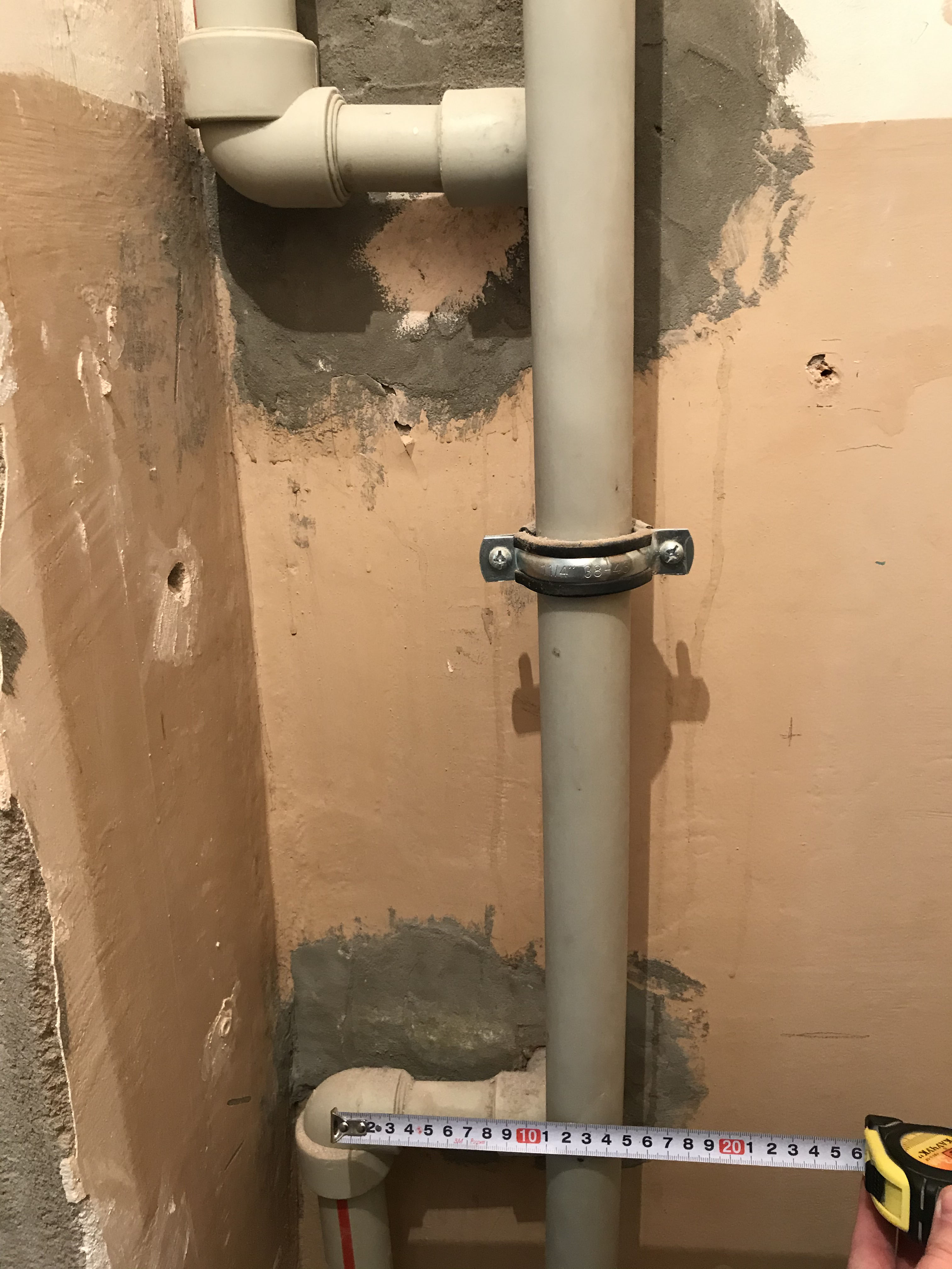

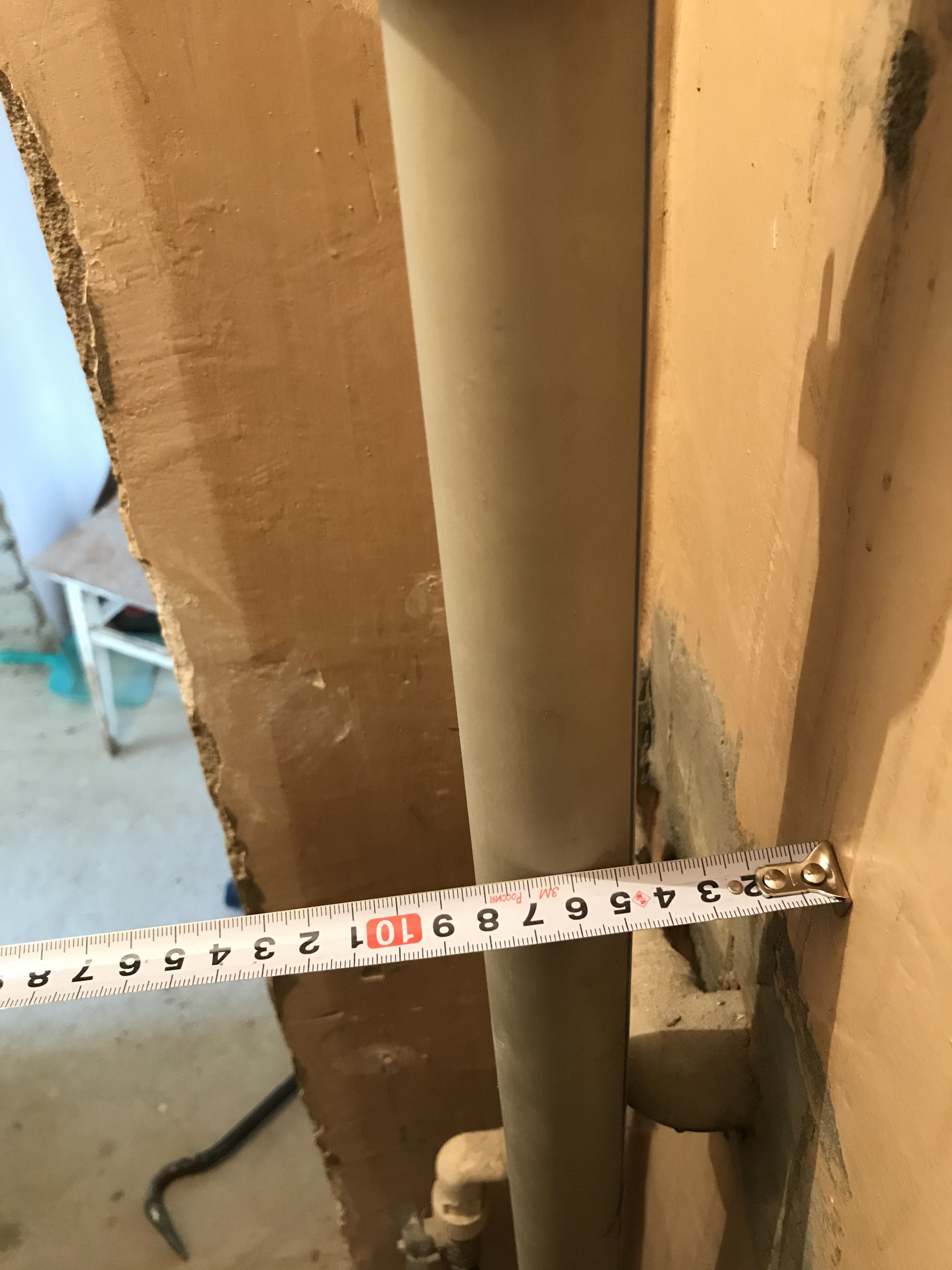

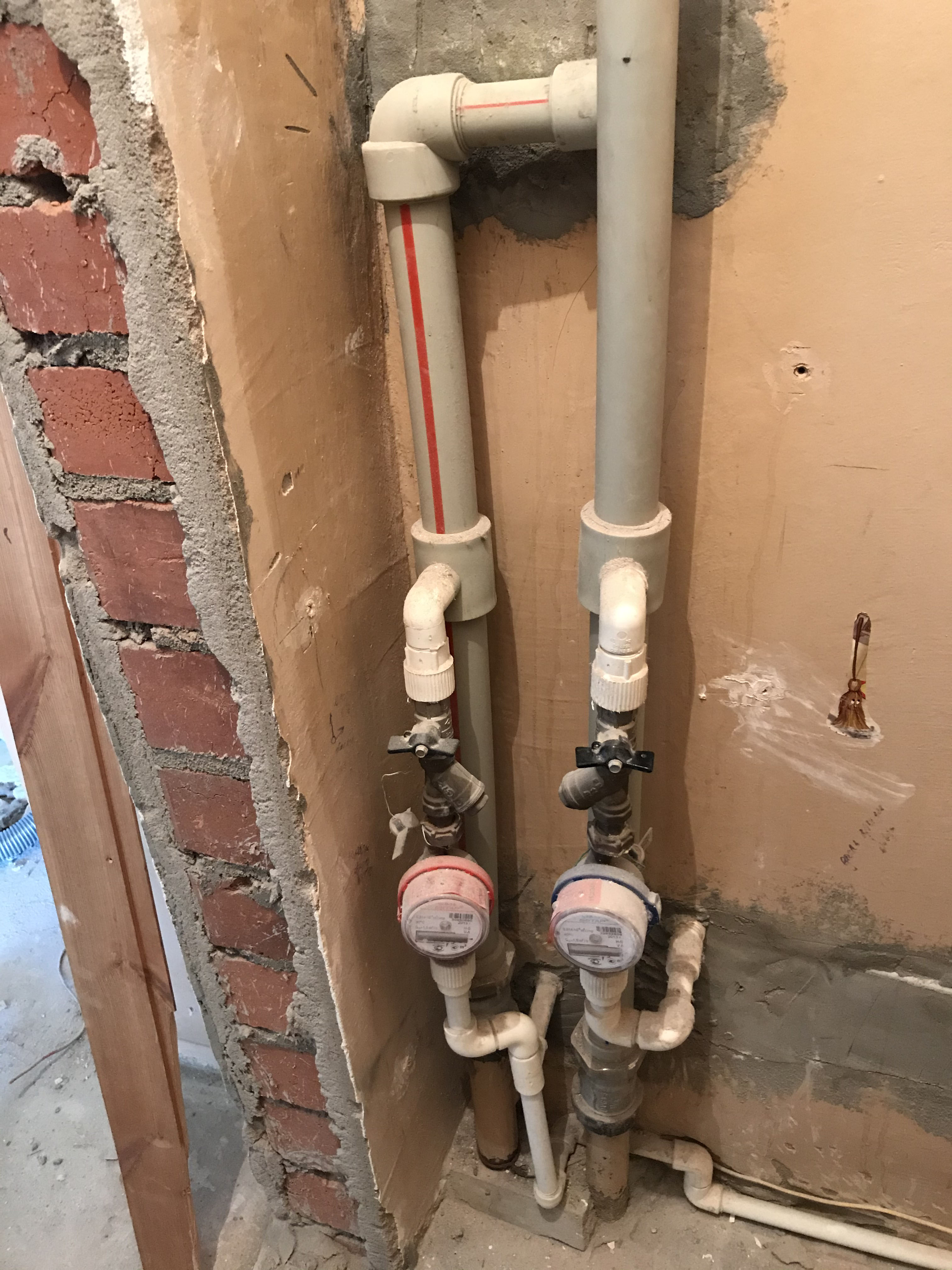

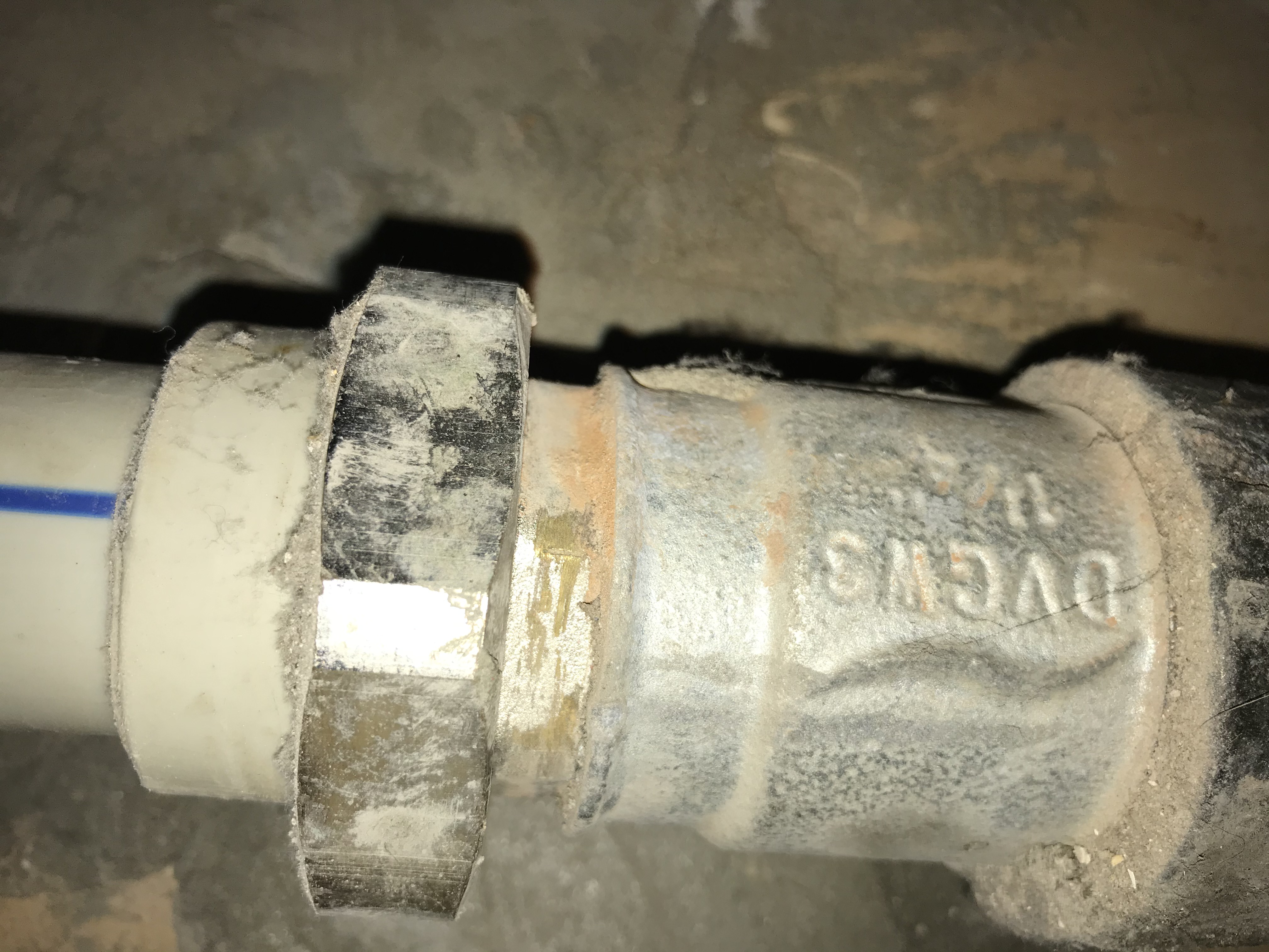

Предыдущий хозяин, а также 2 соседа сверху поменяли металлические стояки ХВС и ГВС на 40 пластик, внизу менять трубы отказались, потому имеем соединение ГЕБО + Американки у меня в квартире. Хочу убрать полотенцесушитель, сделать отводы тройниками + краны. Предполагается коллекторная разводка, фильтры, защита от протечек, счетчики и пр., будут крепиться на стене за инсталляцией. Отсюда возникли вопросы:
  1. Менять ли американку на фитинг? Понимаю, что американка разборное соединение и может потребоваться рано или поздно протянуть. В районе соединения для доступа к магистральным кранам будет предусмотрено ревизионный люк.
  2. Компенсатор на ГВС по правилам нужен без сомнения и его роль как правило выполняет полотенцесушитель, но, все равно спрошу – можно ли обойтись без него? Линейное расширение на 2 метрах составит 3 мм при разности температур 40 град. Может пренебречь? Чем грозит?
  3. Как логичнее будет выполнить отвод от стояка? Мысль: тройник + кусок трубы 10 см + кран 1/2.
  4. Насколько хорошая идея оставить вводные краны у стояков? Может лучше дойти трубой сразу до места разводки? Правда до конца не известно, что и где будет установлено – датчик протечки, редуктор и т.д. Вот я и подумал – путь вводные краны останутся у стояков, а от них я уже потом доведу до места разводки. Т.о. получится два лючка – один у стояков + вводные краны, воторой – за инсталляцией – основная разводка.

idzoomer написал: внизу менять трубы отказались,
По какой причине отказались? Нет доступа или просто баба яга против? А сейчас пробовали общаться?
idzoomer написал: Менять ли американку на фитинг?
Я бы оставил
idzoomer написал: будет предусмотрено ревизионный люк.
Это обязательно, есть мысль исполнить изящно

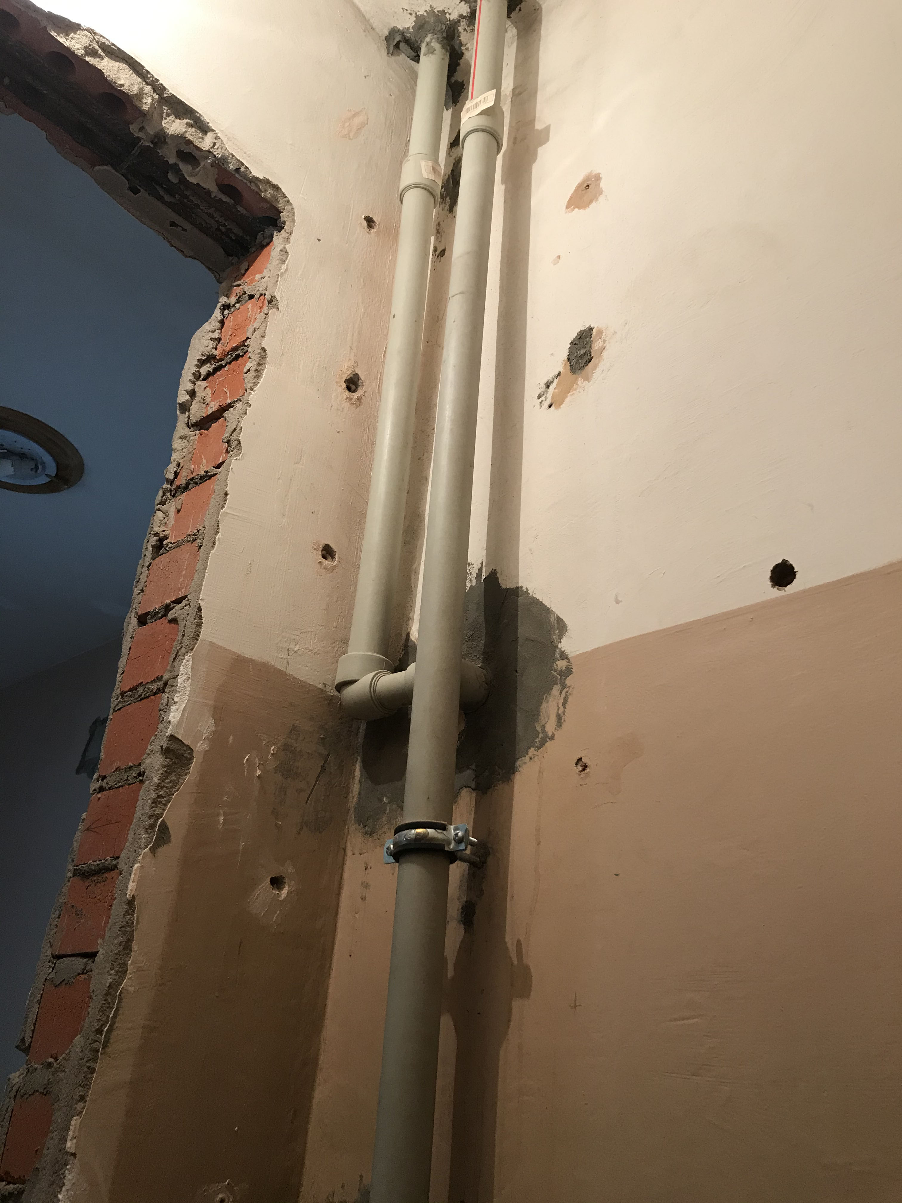

idzoomer написал: Линейное расширение на 2 метрах составит 3 мм при разности температур 40 град
Почему 2 метра? В квартире выше есть компенсатор и жёсткое крепление под ним?
idzoomer написал: Может пренебречь? Чем грозит?
Я так понимаю будет короб и в нём свобода для подвижек трубы, так что не страшно. Хорошо закрепить в самом начале пластика, чтобы не было нагрузки на ГЕБО, а выше пусть "гуляет"

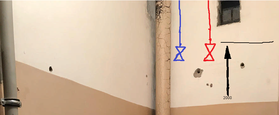

idzoomer написал: Как логичнее будет выполнить отвод от стояка? Мысль: тройник + кусок трубы 10 см + кран 1/2.
Тройник под потолком и труба до места узла ввода. Лишние краны зло.
idzoomer написал: Правда до конца не известно, что и где будет установлено
Вот когда будет известно-тогда и делать. Сейчас можно переварить стояки и притащить трассы в район узла ввода. На время ремонта установить на концах краны.

Inter написал: А сейчас пробовали общаться?
Да пробовал, на днях заходил - все заложено плиткой, сказали что ничего менять пока не планируют. За грудки брать их не стал - понимаю, что колхоз дело добровольное.
Inter написал: idzoomer написал: Линейное расширение на 2 метрах составит 3 мм при разности температур 40 град
Да, труба проходит сквозь перекрытие, а щели как всегда заделаны на совесть, раствором. Поэтому и принял за отправную точку.

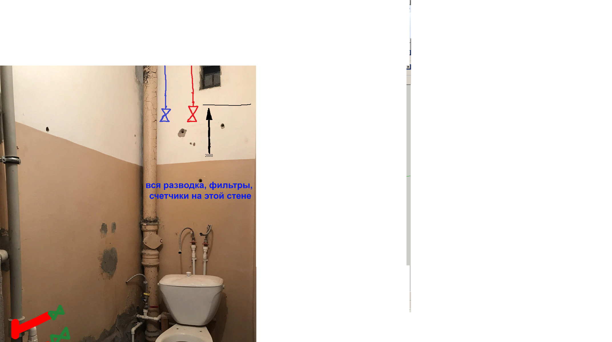

Inter написал: idzoomer написал: Как логичнее будет выполнить отвод от стояка? Мысль: тройник + кусок трубы 10 см + кран 1/2.
Вы имели ввиду "лишние соединения"? Мысль такая - сантехник поставит тройник + кран, а дальше я уже когда установлю инсталляцию, посмотрю по месту как симпатичнее все разместить. Отведусь от крана сшитиком, или металлопластиком - далее:
  1. Датчики протечки
  2. Косые фильтры
  3. Редукторы понижения давления
  4. Счетчики
  5. Обратные клапана
  6. Магистральные фильтры 10ВВ
  7. Коллектора.
Почему краны внизу думал - чтобы убить двух зайцев - и за американкой присмотр через люк и до кранов доступ.

idzoomer написал: все заложено плиткой
Делайте выводы-как не повторять чужие ошибки. Когда это геба потечёт на них или труба в перекрытии прохудится, они вас обвинят. А что можно сейчас сделать? Разве что резьбу нарезать, но не факт, что это будет лучше.
idzoomer написал: труба проходит сквозь перекрытие, а щели как всегда заделаны на совесть, раствором
А должна проходить в гильзе...но разговор не об этом. Никакой раствор не удержит продольного расширения. "Тепловой пресс" самый мощный в мире.
idzoomer написал: Inter написал: idzoomer написал: Как логичнее будет выполнить отвод от стояка? Мысль: тройник + кусок трубы 10 см + кран 1/2. Тройник под потолком и труба до места узла ввода. Лишние краны зло.
Лишнее, а вернее не нужные соединения радости тоже не доставляют, но я имел в виду краны. Это сейчас кажется, что они упрощают задачу (я с этим не согласен) на короткий срок, а потом превратятся в обузу на всю жизнь (кранов этих). За ними надо следить, их надо переодически крутить чтобы не закисли, они могут потечь по штоку... В конце концов-они же не бесплатные.

idzoomer написал: дальше я уже когда установлю инсталляцию, посмотрю по месту как симпатичнее все разместить
И это имея скетчьап? Сначала надо нарисовать, потом вести трассы от тройников под потолком, как я ранее уже говорил. Если прям "горит", надо срочно, то приведённые трубы опускаете по задней стене до 2-ух метровой высоты. Одну опускаете рядом с бойлером, а вторуя рядом с фановой. На концах краны, они и будут вводными. С такого "старта" получится собрать нормальный узел ввода. Но сначала давайте фото американки.

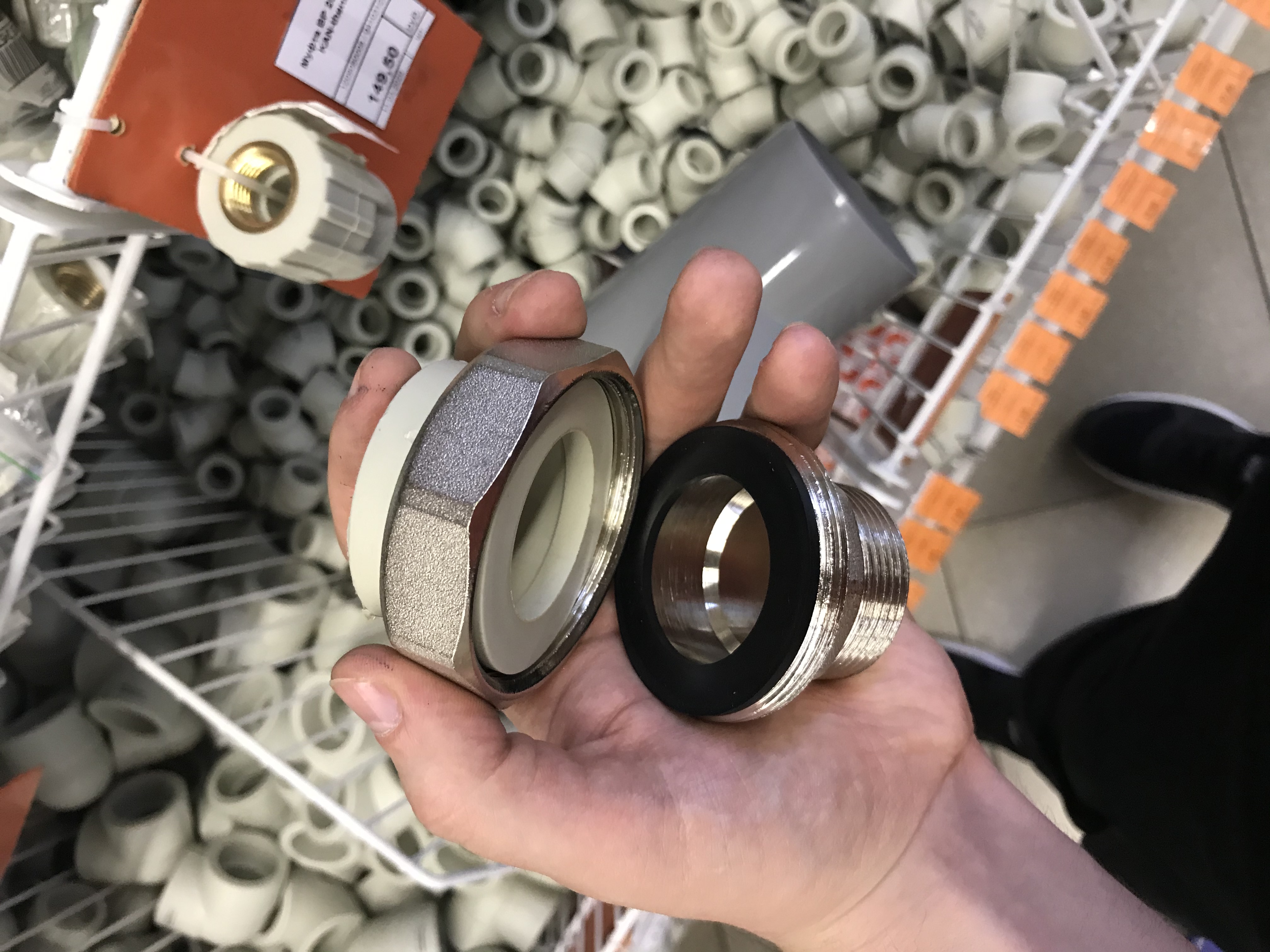

Inter написал: Но сначала давайте фото американки.
на глаза в магазине попалось что-то похожее:
Аватар пользователя
Mazayac
Регистрация: 12.05.2009
Сообщений: 20612
11.06.2020 в 00:10:21
idzoomer написал: на глаза в магазине попалось что-то похожее
Нельзя использовать это поделие, тем более на стояках. При подключении к системе горячего водоснабжения такие «американки» постоянно текут, так как из-за повышенного коэффициента теплового расширения пластиковой части плоская прокладка между ней и ответной частью циклически сжимается при колебаниях температуры и становится тоньше, после чего начинается течь. Также деформируется и пластиковый буртик. Особенно часто это происходит после отключения горячей воды, то есть после уменьшения температуры всего стояка и после завершения температурных деформаций. Подтягивание накидной гайки либо не помогает вообще, либо помогает на непродолжительное время.

Mazayac, А какие варианты тогда? Ставить компенсаторы и для соединения с ГЕБО использовать фитинг? или есть другие виды американок которые подойдут в моем случае?

idzoomer, либо сразу комбинированную муфту ставить на лён с пастой и к ней дальше пластик приваривать, либо, если хочется американку - стандартную латунную конусную к той же комбо-муфте добавлять.
