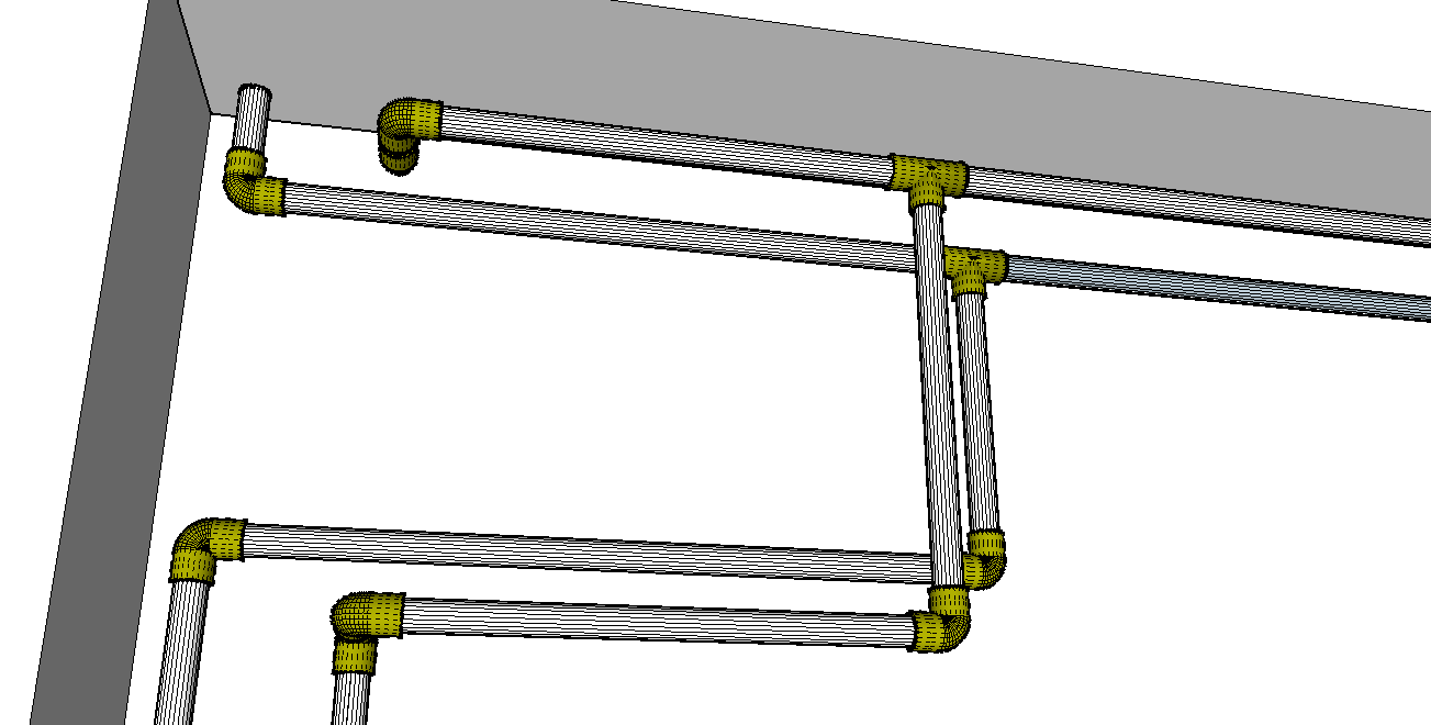

Вот что получается (см. фото) На горячую воду поставлю, а холодную лучше тоже на такую систему переделать?
Просто поставить одну комбо-муфту наверное не получится, там 40 труба не отогнуть, придется компенсаторы добавлять.

idzoomer, а что муфта не сразу с внешней резьбой?

idzoomer написал: Вот что получается (см. фото) На горячую воду поставлю, а холодную лучше тоже на такую систему переделать?
idzoomer, Если переделывать, так обе. На холодной тоже температура постоянно изменяется. Когда пользуемся, особенно зимой, она может и 5 градусов быть, а в перерывах может нагреваеться до комнатной. Те же деформации имеем. И буртик. Конструкция правильная, если есть в наличии ТАКАЯ же муфта С ШЕСТИГРАННИКОМ и наружней резъбой, то нипель можно исключить. Mazayac плохого не посоветует. И ничего тянуть никуда не надо от слова совсем, американка как раз решает проблему монтажа. Иначе её точно не зачем покупать.

Ну, американка на стояк дело очень сомнительное.
Особенно если к ней не будет доступа.
Если уж покупать, оценив риск, то явно не ту дешманщину, что продают в обычных сантехмагазинах и Леруа. А в фирменных тот же Baeninger, но вам цена очень не понравится, особенно размеров стояка (на трубу 40 мм) :cool:
Всего 5200 и она ваша ;) Есть варианты из нержи и они подешевле.
Обязательно хороший компенсатор на вашей части стояка иначе этим компенсатором станет ваша американка с самыми печальными последствиями.
И прокладку - имхо, только фторопласт. Но если брать баенингер, можно оставить фирменную резину (какая-то специальная там)

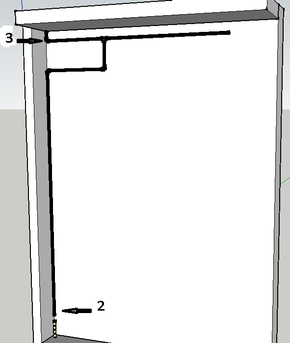

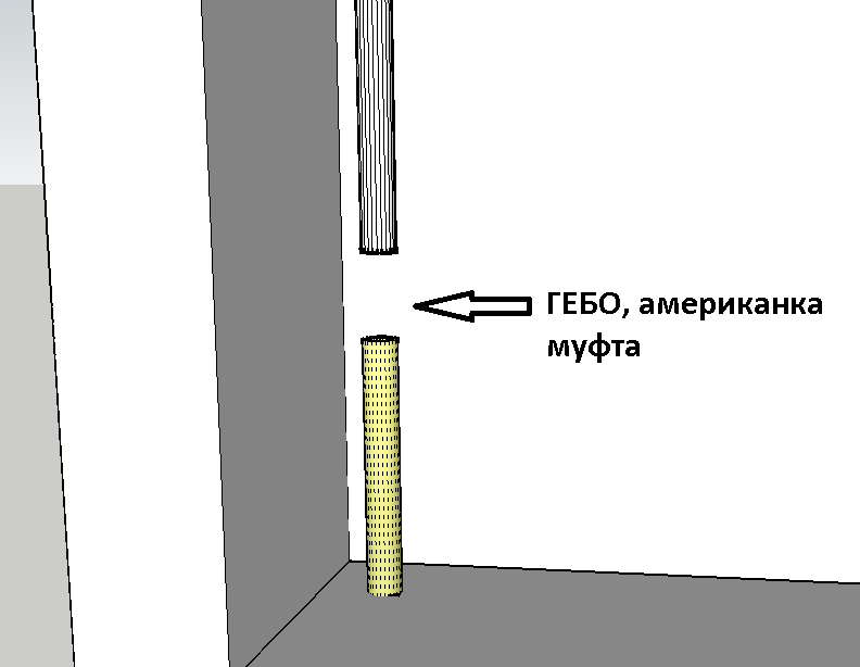

idzoomer написал: придется компенсаторы добавлять
Разве это проблема
Сначала размечается трасса, устанавливаются крепления. На столе или на полу варится вся конструкция. На концах имеем:
  1. вводной кран
  2. верхняя часть американки
  3. уголок полипропиленовый Под потолком обрезается стояк с небольшим запасом. Далее откручивается нынешняя недоамериканка, на её место вкручивается нижняя часть американки.
Примеряется вся сборка, американка наживляется слегка. Размечается и окончательно обрезается стояк под потолком. Раскручивается американка, варится последний стык, скручивается американка.

Два компенсатора
