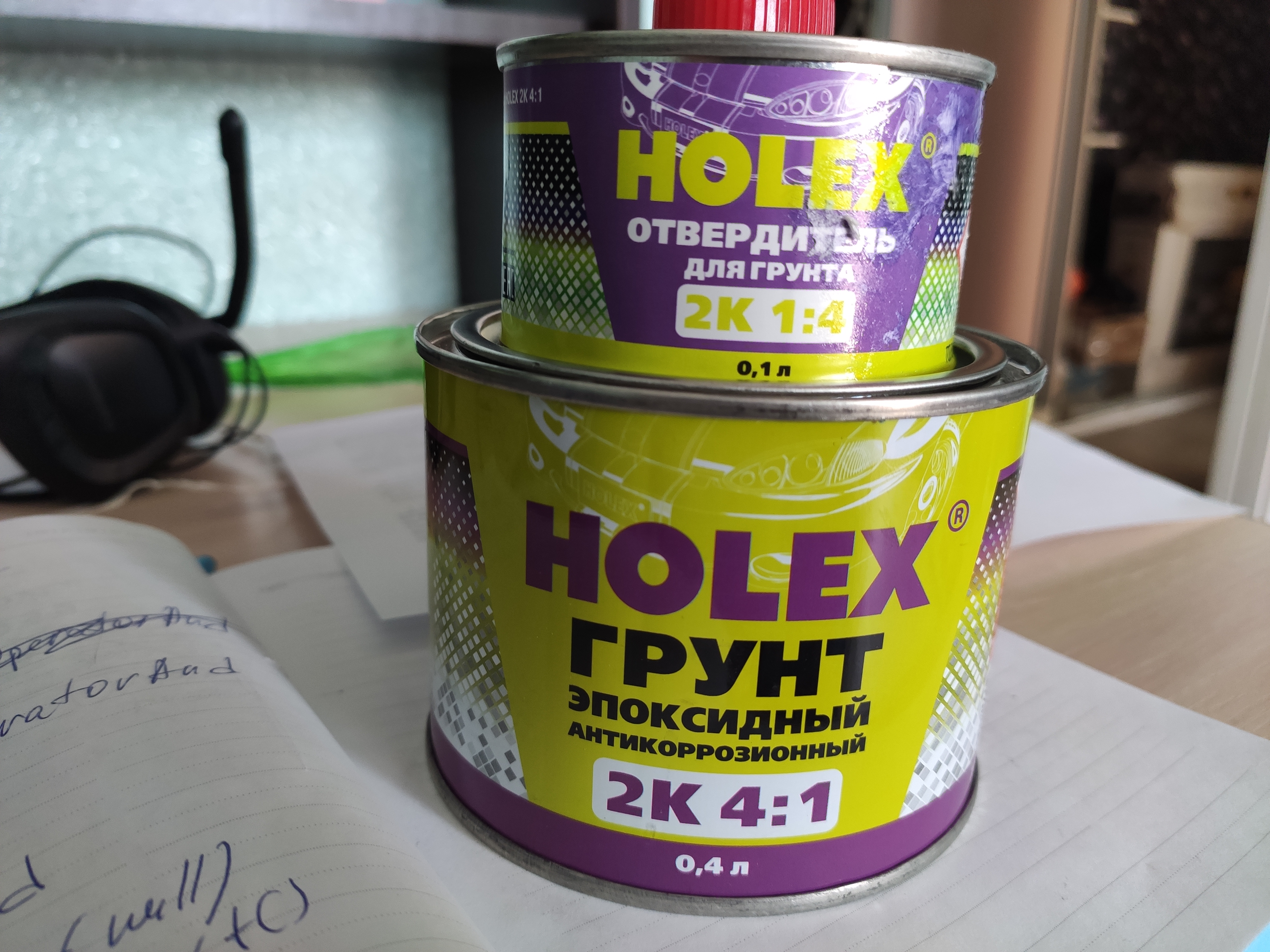

Взял эпоксидного грунта. В баллончике посчитали с продавцом, что может не хватить, на 50 рублей дороже, за 380, взял в банке вот такой:

Моё мнение - правильный ход. Хотел было предложить Вам использовать пентафталевые эмали, масляные краски для огрунтовки. Но по ним у меня были сомнения в последующей адгезии с жидкими обоями. Будем надеяться, что в этот раз всё получится.

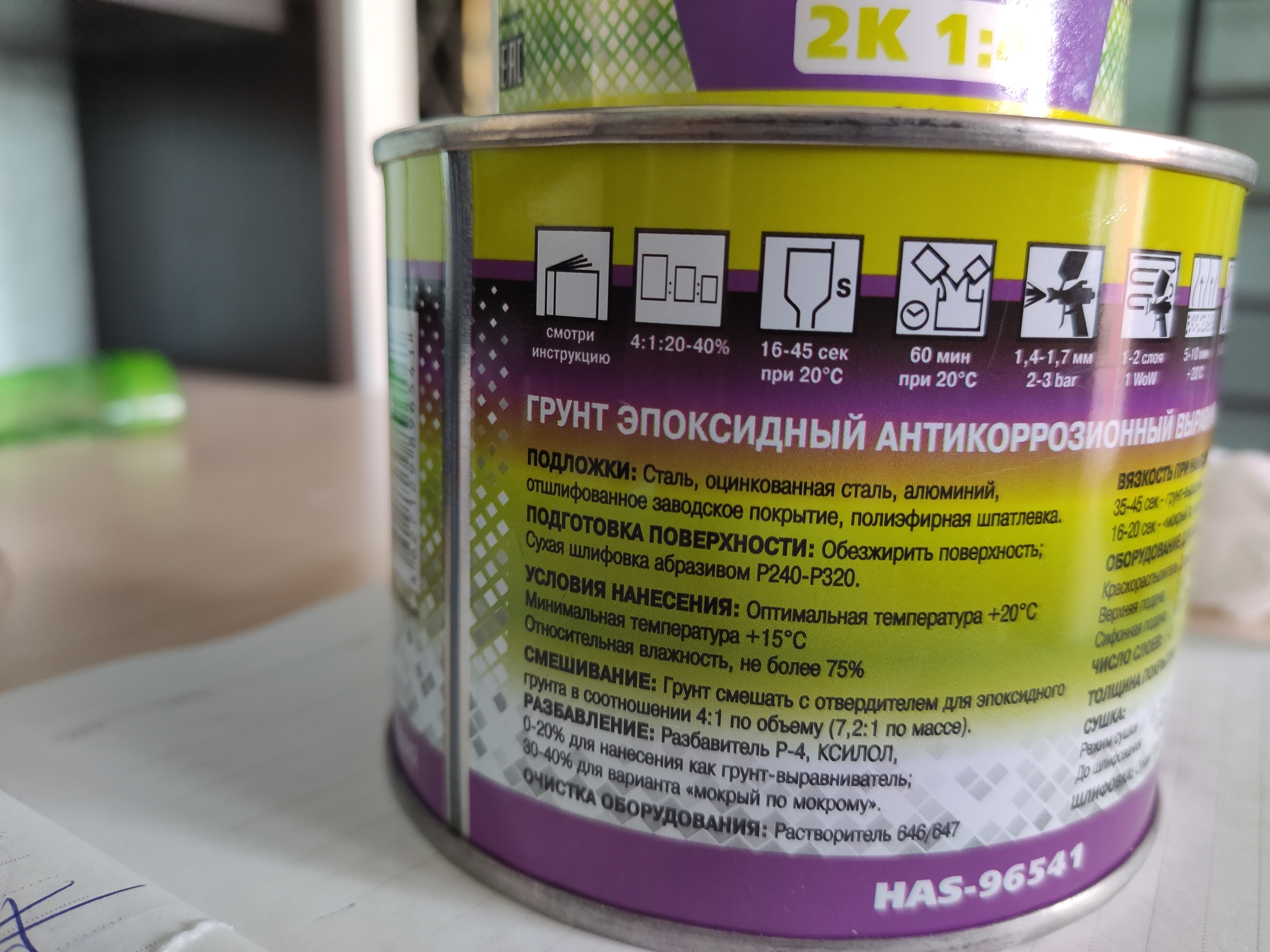

pool, да, будем надеяться :) Единственный момент, который меня смущает - это адгезия эпоксидного грунта к алкидному, который уже нанесен в три слоя на уголок. На банке вообще нет такой информации...
Вот думаю, может наждачкой по алкидной пройтись...

Если плёнка алкидной на вид и на ущупь блестючая и глянцеватая (в чём я очень сомневаюсь), то можно и образивом зернистостью 180 пройтись. Но, скорее всего, она глубоко матовая. И никаких действий не понадобится.
Не буду себя же редактировать... Тьфу, я-то всё про акрил... Вчитался - у Вас же алкидная. Это, по сути - масляная. Поэтому, с бОльшей вероятностью - блестючая, и лёгкое нашкуривание не помешает. Мои извинения.
