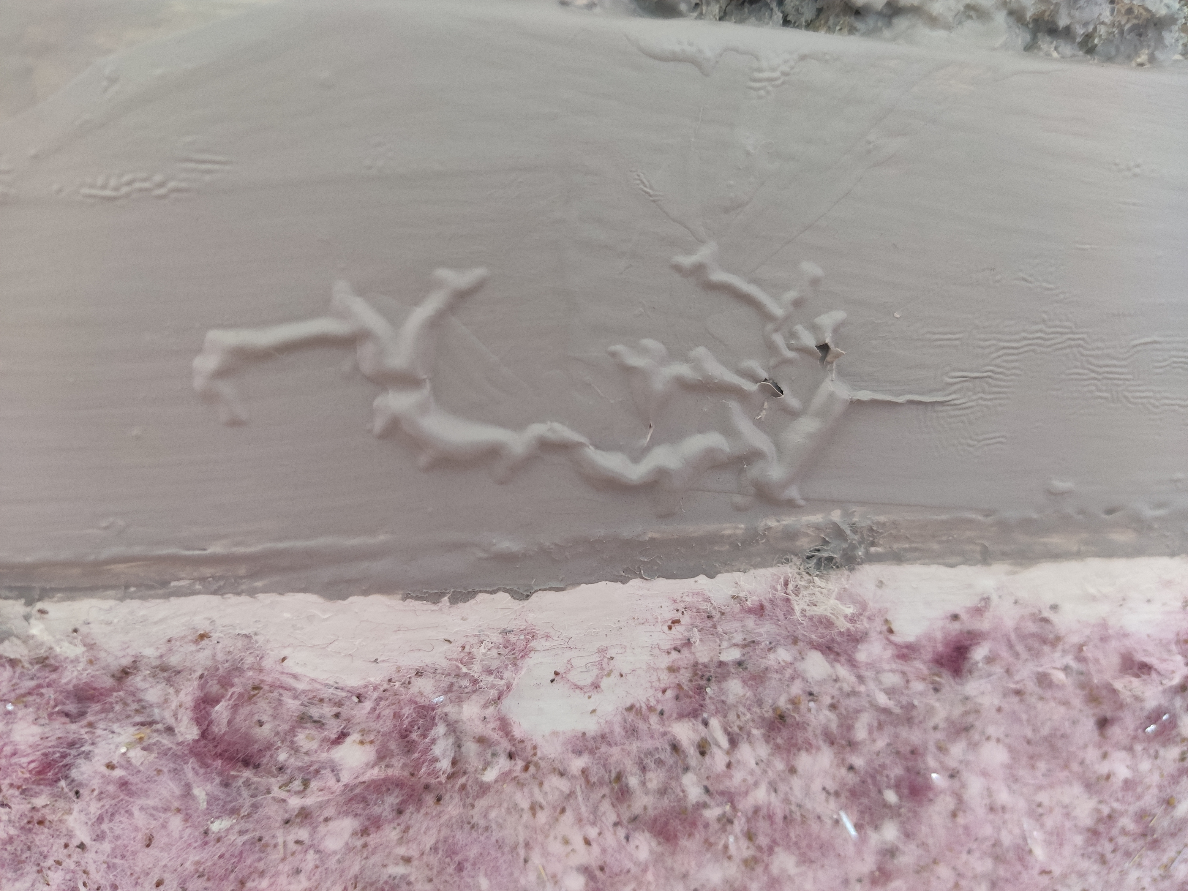

11.06.2020 в 10:20:15
Все, загрунтовал. Ничего сложного, как краска серого цвета. Добавил отвердителя 1 часть на 4 части грунта, перемешал и замазал всю эту железку. Белым даже красить не буду. Думаю, что обои закроют все.
tomasomsk
tomasomsk
Регистрация: 01.04.2018
Омск
Сообщений: 240
11.06.2020 в 11:08:40
В двух местах вот такой конфуз вылез
Даже не знаю, может с толщиной слоя переборщил. В остальном все хорошо, буду ждать высыхания до завтра. Вечером, если будет желание, все-таки сверху нанесу белый грунт, которым изначально стены грунтовал.

11.06.2020 в 14:11:59
ваш кролик писал (с) :D чего вы творите ... алкид надо было смыть растворителем ! плохо эпоксид держит но даже в таком диком ракурсе - за счет уникальных свойств поксида... прокатит неспеша...

11.06.2020 в 19:23:10
fhntv, :) ну вообще больше не вылезло нигде. Завтра закатаю обоями, через дня три будет понятно, как результат.
