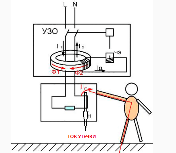

22.06.2020 в 20:30:12
AlexeyL написал: И быстро выяснилось, что автор темы не совсем адекватно понимает назначение УЗО с разными номиналами.
понимаю я работу так (картинка из интернетов):
Например, ставим УЗО с номиналом 30мА. Если через человечка пошел ток выше 30мА, УЗО отключает ноль и фазу Теперь вместо человечка представим кабель, прибитый гвоздями к деревянному дому. Часть тока пошла мимо проводов в дерево. И при превышении номинала УЗО, оно так же сработает - это противопожарное УЗО с номиналом 100мА и выше.
При этом, если бы на дачном участке в розетках была бы линия PE, то до человечка ток бы не дошел и узо сработало бы раньше (при условии, что в PE нет повреждения и все корпуса техники надежно заземлены через него. Ну и сам PE вкопан в землю)
Я в чем-то ошибаюсь?
