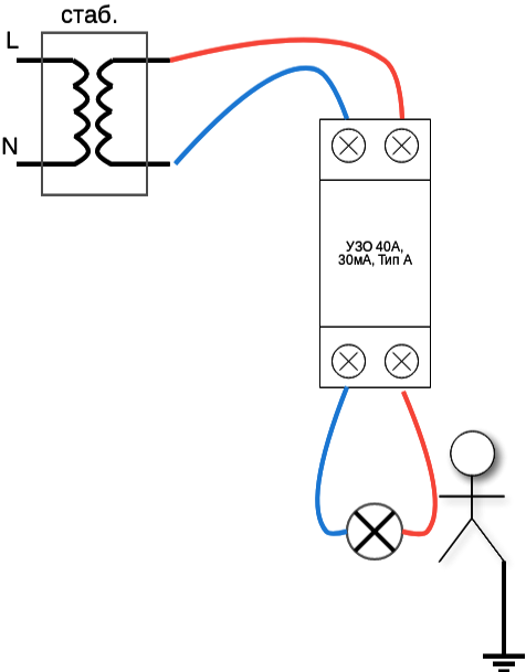

Voice написал: Например, ставим УЗО с номиналом 30мА. Если через человечка пошел ток выше 30мА, УЗО отключает ноль и фазу
Так.
Voice написал: Теперь вместо человечка представим кабель, прибитый гвоздями к деревянному дому. Часть тока пошла мимо проводов в дерево. И при превышении номинала УЗО, оно так же сработает - это противопожарное УЗО с номиналом 100мА и выше.
Не так. Не хватит тока. Проводимость дерева в общем и среднем меньше проводимости человечка - поскольку воды в строительном дереве существенно меньше. Сухое дерево вообще считается изолятором, насыщенное водой дерево может при напряжении 220 вольт пропустить ток в несколько десятков миллиампер, достаточный для поражения человека. Но УЗО 100 мА не сработает никогда.
Voice написал: При этом, если бы на дачном участке в розетках была бы линия PE, то до человечка ток бы не дошел и узо сработало бы раньше (при условии, что в PE нет повреждения и все корпуса техники надежно заземлены через него. Ну и сам PE вкопан в землю)
Примерно так. Но в этом случае есть область токов, когда УЗО не должно сработать несмотря на утечку, потому что утечка предусмотрена конструкцией техники. Финны в инструкциях к бытовым банным электропечам пишут прямо: "УЗО не использовать, может выбивать". А некоторых не совсем бытовых областях разрешается утечка на PE до 5% от тока фазы. Поэтому и появляются УЗО с номиналом от 100 мА до единиц ампер, которые в принципе не имеют отношения к первой картинке.

AlexeyL написал: И быстро выяснилось, что автор темы не совсем адекватно понимает назначение УЗО с разными номиналами.
так и где это выяснилось?
не, после моего супер-косяка с "байпасом", я теперь ко всему готов :) но меня смутили ваши слова, что что-то там выяснилось
AlexeyL написал: Проводимость дерева в общем и среднем меньше проводимости человечка
ну пример с прибитыми проводами к дереву - это пример. А суть в том, что противопожарное УЗО нужно для того, чтобы отключаться при "странных" утечках тока, где их не должно быть. При этом ясно, что оно (УЗО) никак не спасет, когда, например, где-то в розетке плохой контакт и это место работает как резистор, который сильно греется и может загореться. Ну или колхозная незатянутая скрутка, где так же велико сопротивление.
Теперь подходим к теме. Думаю, узо надо ставить после стабилизатора, тогда оно будет надежно срабатывать, если ток уйдет мимо розетки.
а на тему, зачем мне вообще противопожарное узо... Ну в книжках пишут, что оно должно быть в деревенском доме

То есть непонятным книжкам с жаргонной терминологией Вы верите, а паспорту стабилизатора, в котором русским по белому написано "Не разрешается эксплуатировать незаземленный стабилизатор напряжения" - не верите. Искренне желаю удачи.
Voice написал: Думаю, узо надо ставить после стабилизатора, тогда оно будет надежно срабатывать, если ток уйдет мимо розетки.
Опять-таки, какое УЗО? С каким номиналом? Мы с Вами уже разобрались, что УЗО 30 мА должно стоять до стабилизатора, поскольку оно будет единственной вашей защитой от неисправности изоляции в самом стабилизаторе. Если же Вы чудом найдёте стабилизатор с полной гальванической развязкой, то тем самым Вы организуете в доме сеть с изолированной нейтралью, в которой УЗО и не должно срабатывать.

AlexeyL написал: Мы с Вами уже разобрались, что УЗО 30 мА должно стоять до стабилизатора, поскольку оно будет единственной вашей защитой от неисправности изоляции в самом стабилизаторе
да не полезет никто к стабилизатору. Он даже физически будет стоять у щитка в недосягаемом месте. Точно так же и внутрь щитка никто не полезет, пока не отключен вводной автомат. Иначе мы сейчас придем к тому, что узо должно висеть на столбе, от которого тянется СИП
AlexeyL написал: Если же Вы чудом найдёте стабилизатор с полной гальванической развязкой, то тем самым Вы организуете в доме сеть с изолированной нейтралью, в которой УЗО и не должно срабатывать
рассмотрим худший вариант, что мы нашли такой стабилизатор будет примерно так:
разьве узо не сработает?

Voice написал: разьве узо не сработает?
Не сработает, причём независимо от номинала. Нет пути для тока разбалансировки УЗО. Но и человек не получит удар током, пока нет второй неисправности изоляции. Читайте про систему заземления IT и правила её применения.

AlexeyL написал: Не сработает, причём независимо от номинала. Нет пути для тока разбалансировки УЗО.
а почему на схожей схеме с человечком выше узо сработает?
