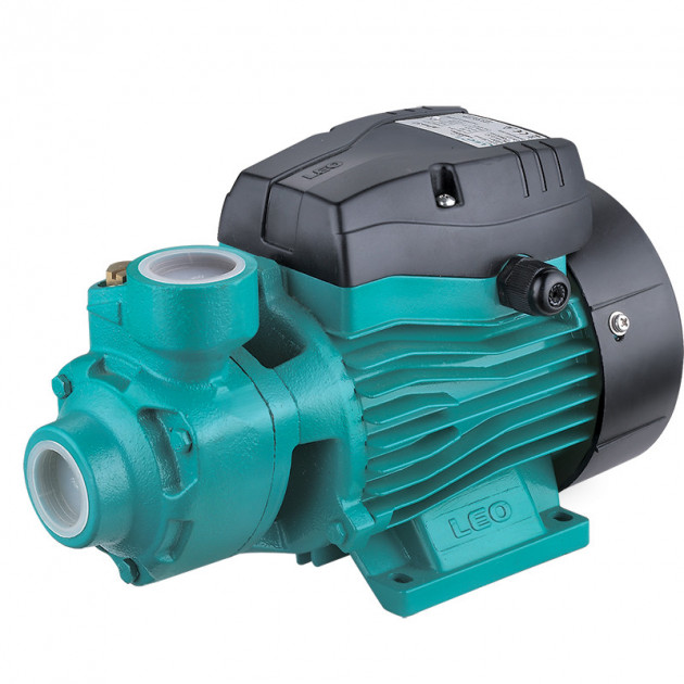

Здравствуйте. На даче имеется насосная станция. Задача не снимать ее на зиму, а при этом иметь возможность слить. С гидроаккумулятором все ясно - вешаю вертикально на стену, возле пятерника вешаю дренажный клапан и все. Вопрос с насосом. Можно ли его подвесить вертикально? Так, чтобы всасывающий патрубок подходил снизу? Чтобы через него все и сливать?

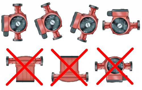

shtumi написал: Можно ли его подвесить вертикально?
Можно.

Mazayac, спасибо за ответ. на ваших картинках, насколько я понимаю, насос для отопления. У меня же насос для станции. Вот такой: Для него это тоже актуально?

shtumi, да, для него тоже актуально. Нельзя входным патрубком вниз его вешать - вся нагрузка от тяжёлого ротора придётся во-первых на один подшипник, а во-вторых, он не рассчитан на такие осевые нагрузки.

Mazayac написал: shtumi, да, для него тоже актуально. Нельзя входным патрубком вниз его вешать - вся нагрузка от тяжёлого ротора придётся во-первых на один подшипник, а во-вторых, он не рассчитан на такие осевые нагрузки.
Mazayac, вот именно входным патрубком вниз я и хотел повесить. чтобы через него и сливалось все обратно в колодец (через байпас в обход обратного клапана). Выпускным патрубком вниз тоже нельзя (ну электрика вся под насосом получится)? Можно ведь и через него дренаж устроить.

shtumi, обычно в нижней части объёма насоса есть сливная пробка. Найти и заменить на краник.

Mazayac, нет, никакой сливной пробки в подобных насосах нет.
