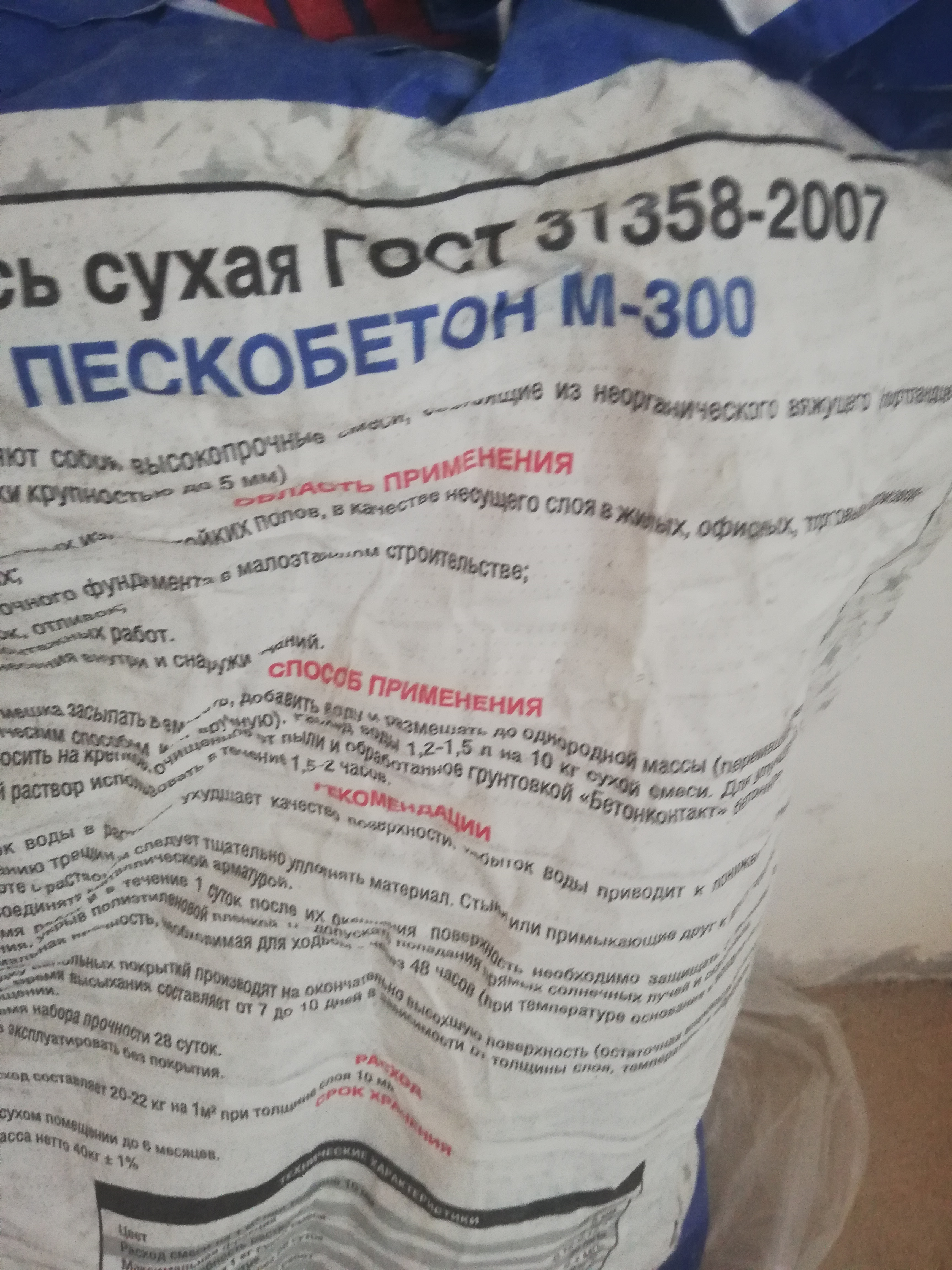

Maikee написал: А нельзя взять пескобетон М-300 и с клеем смешать?
тоже можно

Грэй, спасибо. А такой клей подойдет?
ВОТ ПЕСКОБЕТОН
И ЕЩЕ ЕСТЬ ТЕПЛОН

Такой клей подойдеёт, токо смысл? Это тот же м300, но белый ... Всёчто на фотках можете смешивать в любых сочетаниях. Всё подойдёт.
