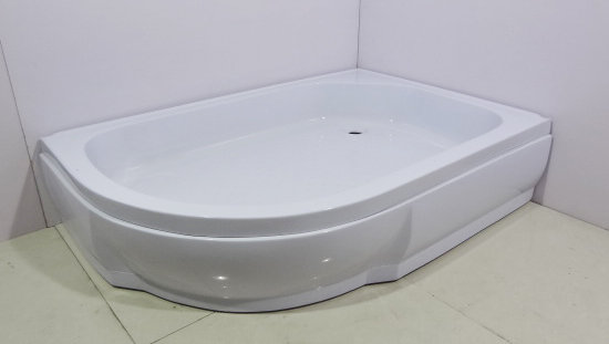

У меня ванная комната размером 1,65*1,65. Планируется установка раковины и ст.машинки, вместо ванны вынуждены поставить душевой уголок\кабинка. Ожидается появление ребенка, потому требуется высокий поддон.
  1. Устанавливал ли кто кабинки с высоким поддоном? Поделитесь ощущениями.
  2. Хватит ли пространства для маленького ребенка?
  3. В инете нашла лишь акриловые душевые уголки производства Китай - надежны ли они? У меня скептическое отношение...
  4. Акрил сильно гремит во время принятия душа?
  5. Может кто посоветует другого производителя... и акрил как-то душу не греет, мне ближе и спокойнее с чугунёвой :о)
  6. Может существуют чугунные ванны размером 90*90 см с высотой типовой ванны? Тады можно было бы установить раздвижные дверки.
Меня интересует все, что связанно с уголками с высоким поддонов. Заранее благодарю всех за ответы. Татьяна

ванны bette посмотрите. http://www.bette.de/

  1. Много раз.
  2. Если он будет плавать кролем, то врятли, а искупать и в тазу можно. (к 3 годам ему там точно тесно будет)
  3. Китай разный бывает (многое, типа европейское, делается тоже в Китае)
  4. Гремит, но уши не болят от этого, а если там вода налита греметь перестает. 5 да и 6, А денег много готовы потратить? Дешевле будет взять дорогую кабинку из акрила, они вполне сносно себя ведут.

Они не предназначены для купания ребенка.Это самый неудобный водоем для таких целей.

Udobno budet,esli postavite glubokii poddon 90*90 i shtangu s myagkoi shtorkoi.Poddon takoi posmotrite u grinc.ru naprimer.Marka River.

+100, не удобно держать его находясь в узком проеме двери.

AppolloRussi, что Вы могли бы сказать об этой модели River 120 x 80 x 26 поддона с низким бортиком для душа:
Каково качество/культура изготовления? Сам его вживую, к сожалению, не видел. Беру самый простой вариант поддона без ограждения ( под потолком будет металлический карниз и мягкая шторка ), который , казалось бы, трудно испортить при изготовлении ))

Только вот проблема, что для этих поддонов River 120 x 80 x 26 требуются подиумы, т.к для них такое требование, чтобы нижний край канализац. трубы, к которой подключен слив поддона, был на расстоянии не более 3 см от пола, на котором стоит поддон. А у меня это расстояние равно 5 см ((

Не надо подиум-поднимайте за счёт шпилек
