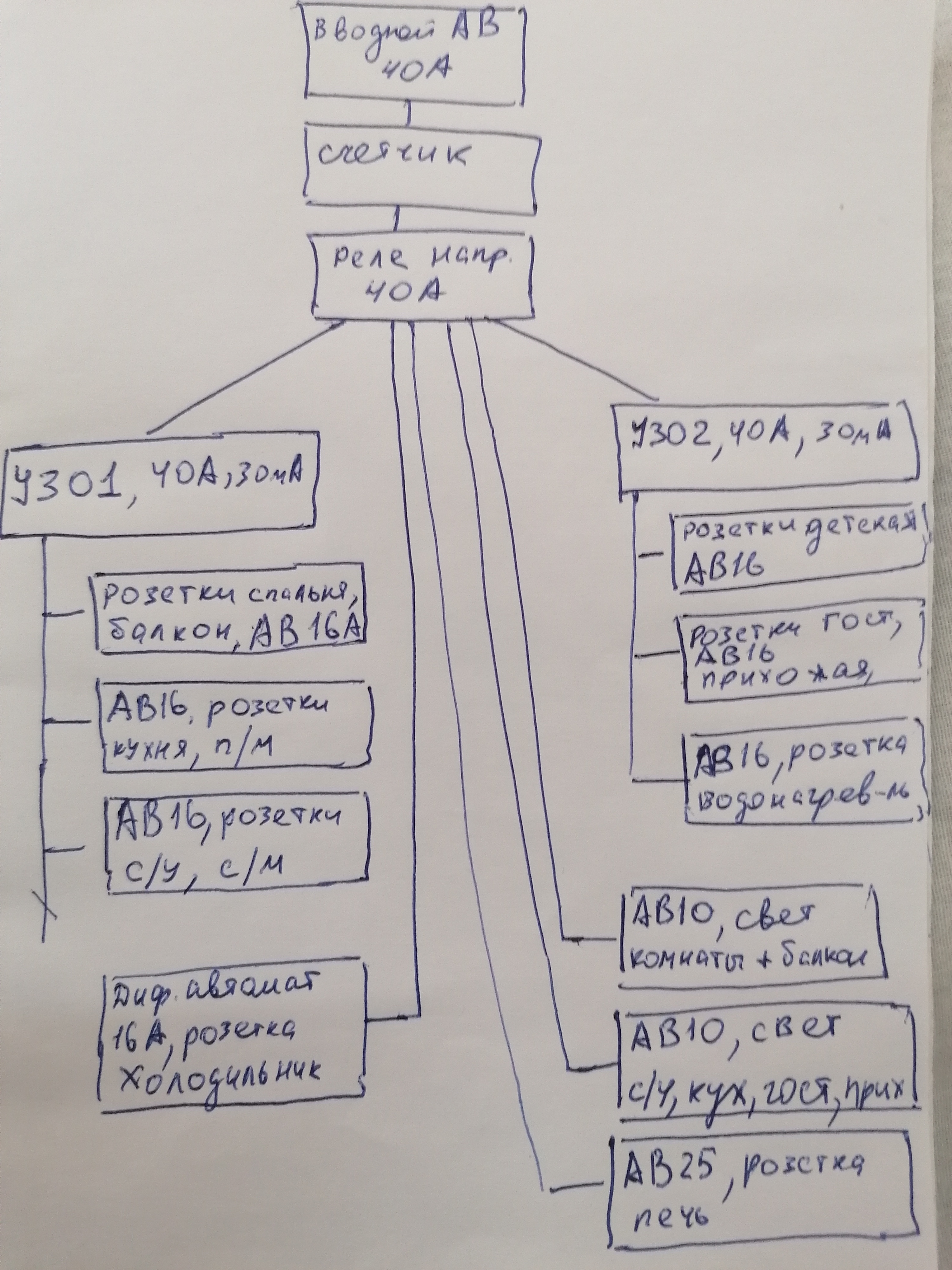

megrad, да проводка межэтажная очень старая, местами конечно замененная, такой треш немного. По ковиду, достаточно народу, но всех вылечивают. В среднем 2-3 недели лежат. Кладут, если воспаление лёгких с поражением больше 25%. Ещё вопрос по группам и узо, планирую примерно так(напомню вводные: гостиная, кухня,прихожая -по сути одно помещение, комнаты -спальня, детская достаточно маленькие, выход на балкон из спальни, из тяжёлых потребителей - стиралкав санузле, печь на кухне, посудомойка на кухне, водонагреватель накопительный в санузле, под кондиционеры хочу предусмотреть выводы от линий комнатных розеток): Просьба посмотреть картинку, в более читабельном виде нет возможности пока сделать.

26.08.2020 в 03:01:37
AndreyVG, Поставьте все АВ под УЗО (свет+печь). Что за печь такая, что требуется АВ 25А? Если обыкновенная духовка, то более чем достаточно 16А.
