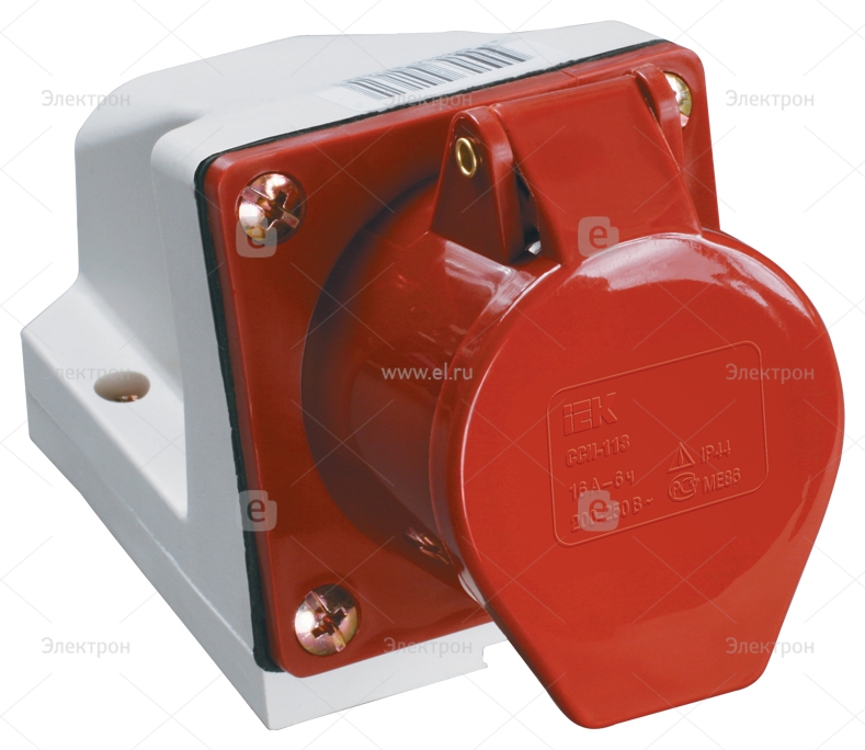

megrad написал: поставьте панельную розетку ссылка удалив механизм.
Пытаюсь купить: АВСЭлектро; ЭТМ; Минимакс - все продают только упаковками по 10 шт.

krserv написал: Есть какие-то тройники для соединения гофры?
Есть, но проще распред коробку поставить.
krserv написал: Пытаюсь купить:
:killyourselfbywall: Ну да у Вас даже в километрах дорого. А таких нет?
Основание в топку.

megrad написал: А таких нет?
Нашел аналог DKC, но IP 44 только: https://www.ozon.ru/product/rozetka-112-panelnaya-skrytaya-s-kryshkoy-2r-pe-16a-220v-ip44-ekf-178736126/
megrad
megrad
Регистрация: 07.04.2014
Сообщений: 15839
25.08.2020 в 21:32:37
krserv, Вы знаете, что значит IP? Первая цифра (от 0 до 6) – обозначает степень защиты IP от попадания твердых механических предметов, пыли и других посторонних предметов. Вторая цифра (от 0 до 9) – обозначает степень защиты IP от проникновения жидкости. Смотрим расшифровку IP 44 первая четвёрка защиты от попадания твердых механических предметов от 1 мм. вторая четвёрка Защита от брызг падающих падающих в любом направлении. Вам всего лишь надо закрыть отверстие. :confused: Хотя есть такое ссылка ссылка инспекционный люк для катеров водонепроницаемый.

megrad написал: Вам всего лишь надо закрыть отверстие.
Cпасибо, значит вопрос решен, возьму c IP44 аналог DKC.
