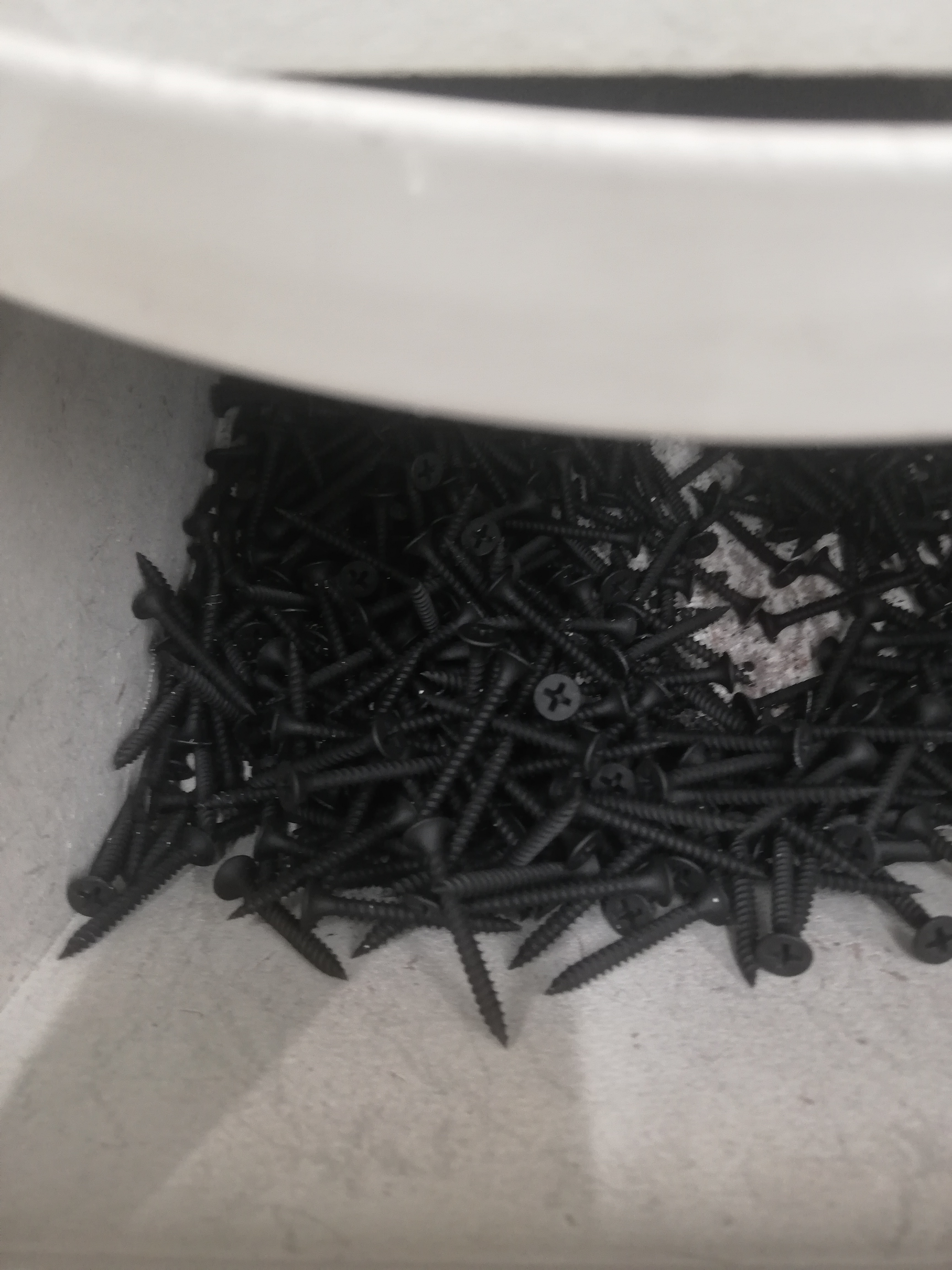

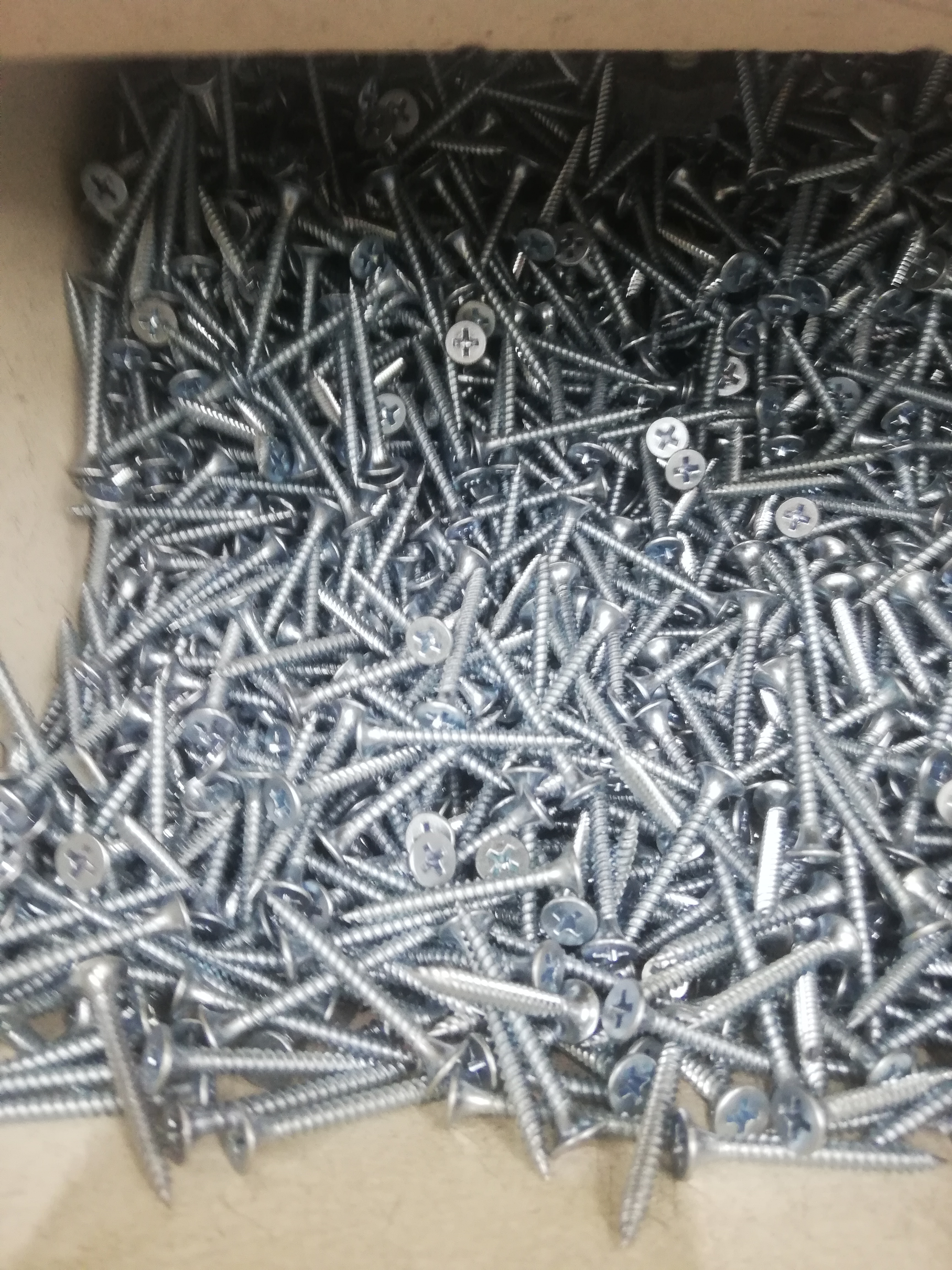

Спасибо все за ответы. Сейчас буду заказывать товар, . Саморезы какие потребуются?
Maikee
Maikee
Регистрация: 04.10.2013
Сообщений: 4052
22.08.2020 в 22:17:06
AndyMirror
AndyMirror
Регистрация: 17.03.2010
Сообщений: 18197
22.08.2020 в 22:20:00
Maikee, вы чем обшивать будете, под них и берите. Дырки лучше сверлом. И покупайте в спецмагазинах, саморезы не везде хорошие.
Maikee
Maikee
Сообщений: 4052
22.08.2020 в 22:23:33
я гипсокартоном в 2 слоя спереди в 1 слой сьоку. Думаю спереди черные саморезы 3,535 , а сбоку 3,525. А для профиля 4,2*13 стального цвета Я прав?
AndyMirror
AndyMirror
Сообщений: 18197
22.08.2020 в 22:26:35
Maikee написал: Я прав?
Да. Гипрок обычный гклв? Для профиля лучше 19.
Шляпки топите в лист, но не сильно, чтоб картон не повредить, а только помять.
