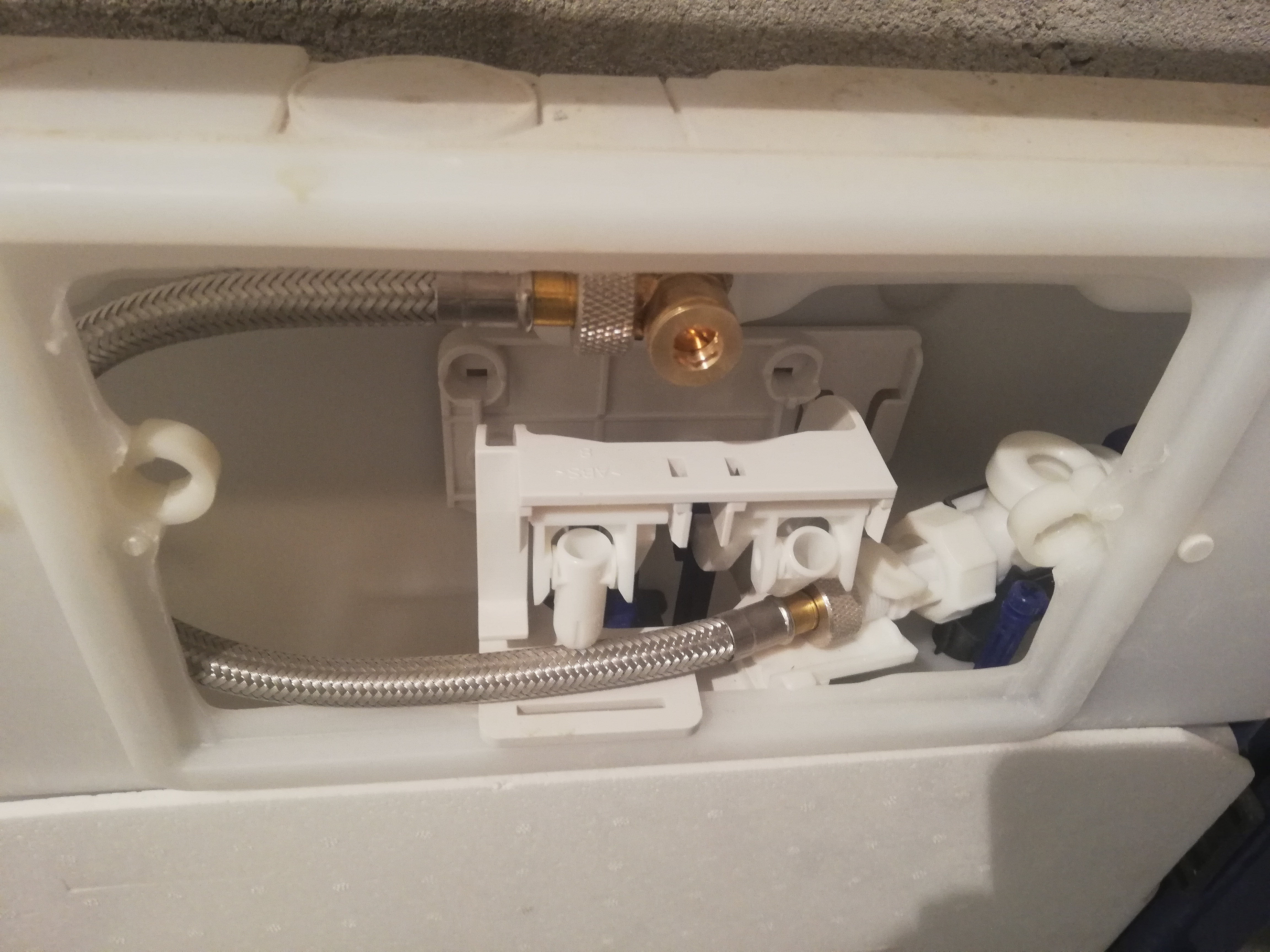

Подскажите, в чем может быть причина? Не набирается вода в инсталляцию. Чего то не хватает?

Maikee, прямо посредине вверху есть краник из желтого металла. Вставьте внутрь шестигранник и откройте его, вода должна пойти.

Грэй, А У меня на фото краник виден? я его не нашел

Maikee, желтый цвет видите?Краник там, внутри этого желтого
вставьте ключик просто и поверните

Грэй, большое спасибо

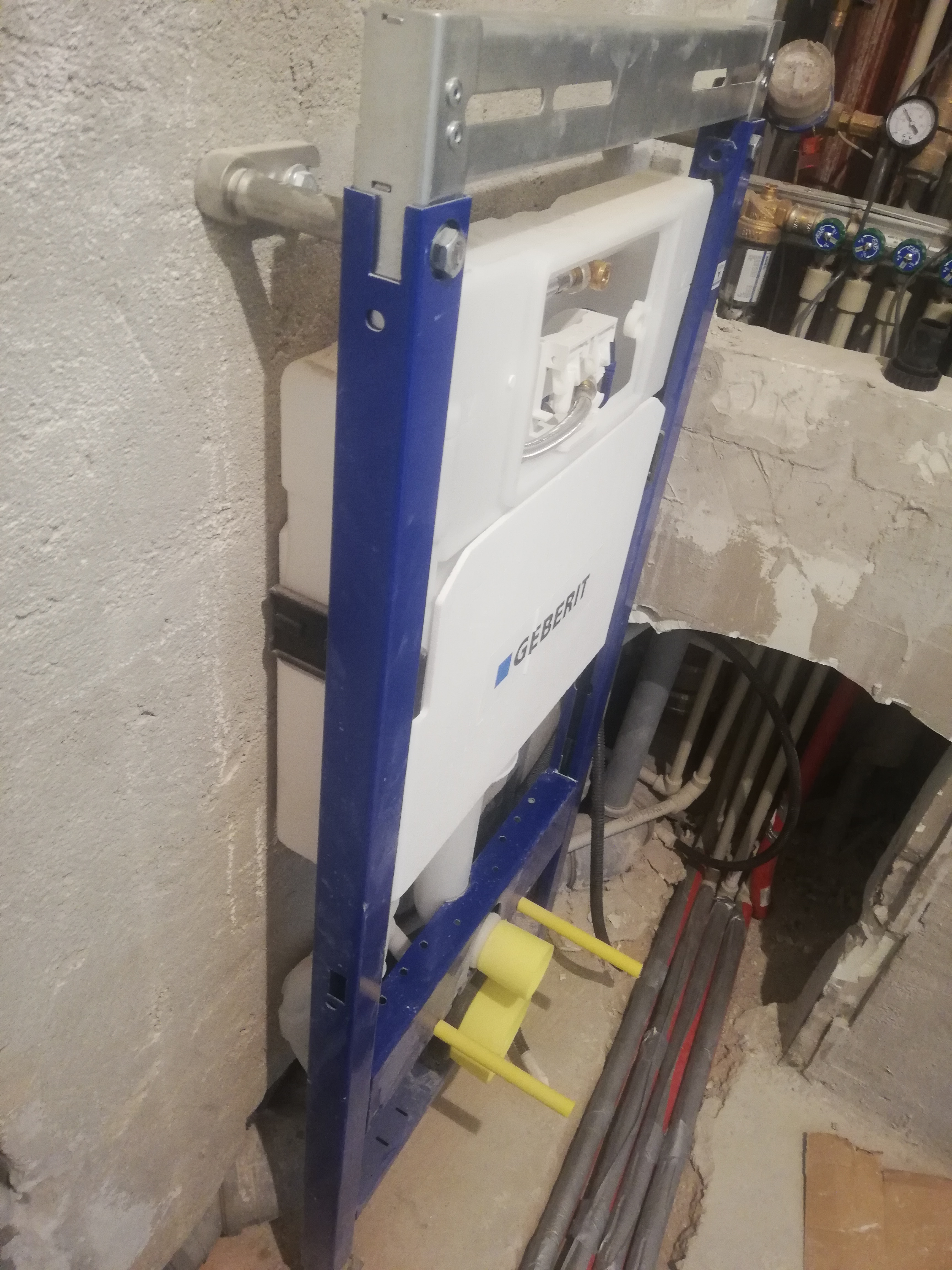

А сколько времени займет обшивка инсталляции если я первый раз делаю? 2 дня с утра до вечера хватит? у меня профиль только 2 штуки 6028, нужен ли мне еще 2728? Или еще какой то профиль?

Maikee написал: 2 дня с утра до вечера хватит?
должно хватить
Maikee написал: только 2 штуки 6028, нужен ли мне еще 2728
Точно вам никто не скажет, сколько и какого профиля нужно. --начинайте делать, по ходу дела сами поймете нужен ли вам ещё профиль, и какой.

Грэй, спасибо. Только мне не понятно зачем у меня сверху эта планка?

Maikee написал: Только мне не понятно зачем у меня сверху эта планка?
Для облегчения крепления верхнего крепежа в труднодоступных местах. https://youtu.be/H0TQZg9G5as?t=136

Maikee написал: зачем у меня сверху эта планка?
И ставят её другой стороной.
