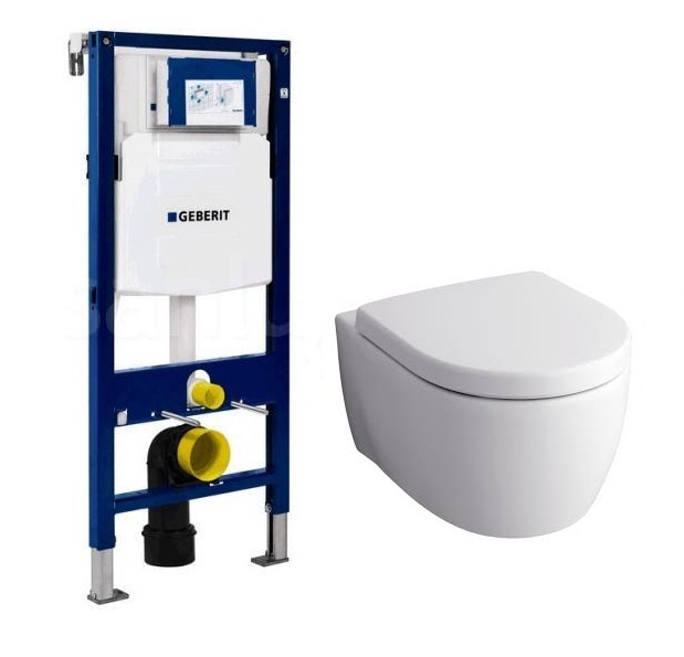

sanya1965 написал: При жестокой борьбе за миллиметры
а почему борьба за миллиметры? листы же спереди ставят, а не сбоку? сбоку лист в один слой

sanya1965 написал:
Вадим М написал:
А ГВЛ в один слой можно?
Вадим М, можно, но это будет неправильно. Все оторванные горшки потом переделывают на два слоя, значит и Вы сможете....
sanya1965, а как они отрываются от шпилек? Продавливаются, наверное?
Мне вспоминаецца старый Ашан на Каширке, где посетители за один день оторвали 4 горшка из 5....
Ну, уж это явно не из-за отсутствия одного слоя ГКЛ произошло...
Грэй написал:
sanya1965 написал: При жестокой борьбе за миллиметры, надо класть гетинакс 12мм, или фанеру 15мм....
или сталь 5 мм.
А плитку на них как клеить?
Maikee написал: а почему борьба за миллиметры? листы же спереди ставят, а не сбоку? сбоку лист в один слой
Maikee, ширина моего санузла - 150 см (а после штукатурки и того меньше). Дополнительный лист гипсокартона - +12 мм, 150-я ванна уже не встанет. Заглубить инсталляцию возможности нет, так как толщина стены из ПГП, куда она встраивается - 8 см. И так пришлось португальскую тонкую инсталляцию на 8 см брать.

Вадим М, так 2 листа же спереди идут причем тут ванна? Или Вы на стену крепите ГК лист, ничего не понял...

Maikee написал: Вадим М, так 2 листа же спереди идут причем тут ванна? Или Вы на стену крепите ГК лист, ничего не понял...
Maikee, инсталляция будет врезана в стену, перпендикулярную ванне, которая в неё упирается. Если подшить ещё один ГК-лист, ванна не поместится.

Maikee написал: зачем и почему посетители отрывали горшки в Ашане тоже не понял
Maikee, из-за нехватки жёсткости.... Смотрим.... Верхняя перекладина со шпильками внушаить уважение.... Нижняя -намного тоньше. Горшок 20кг+седок 120кг=140кг. И все это приходит на ту маленькую перекладину. Если зашить жёстко, то обшивка передаст нагрузку в т.ч. на горизонтальные стойки. Если нежестко в один слой, то обшивка промнется, возможно оторвёт перекладину, и не хватит способности распределить нагрузку. Причем с геберитом чаще нормально все.... Но в Ашане были польские инсталляции, металл перекладины 1,2мм, обшивка в один слой, а седоки и поболее 120кг бывают..... Вот и получилось, что не простояли они и дня..
К слову, могут быть возражения.... Мой вес меньше и прокатит... Но придут гости или иной случай, когда седок с большой массой... Откажете? Поэтому надо предусматривать такие случаи, а не писать шпаргалки "толстых в туалет не пускать".....

sanya1965 написал: Причем с геберитом чаще нормально все.... Но в Ашане были польские инсталляции, металл перекладины 1,2мм...
Так вот в чём дело! Я около года пользовался геберитовской инсталляцией с массивным тяжеленным унитазом "Vitra" вообще без зашивки - ногами вставал, когда сантехшкаф делал - всё стояло не шелохнувшись. Правда в этот рахз у меня инсталляция португальская "Oli" под брендом "Jacob Delafon"... :o Будет же еще сплошной слой плиточного клея и плитки поверх - разве что потрескается из-за мягкости ГКЛ-основания, но ведь ГВЛ - достаточно жёсткий материал. Я не прав?

Вадим М, гвл на прогиб не лучше ГКЛ. Мож есть разница, но тоньше комариной струи... Золотое правило.... Жесткость пропорциональна КУБУ толщины, при прочих равных.... Ну вот и считайте разницу 12,5 в кубе, и 25 в кубе... Поэтому в один слой -отказать. Терь как клеить... На гетинакс или фанеру берём скобы нерж, и лупим сотню штук не добивая. Торчать будут на 1-2 мм, и это идеально... Далее плиточный клей и плитка... На металл -делаем насечки, и плитку клеим на клей хомаколл.... Я завтра найду фотку, как усиливал свою инсталляцию, если надо выложу....

sanya1965, спасибо, расстроили Вы меня, если честно... Гетинакс разве сейчас где-то можно найти? Фанера доверия не вызывает - разбухнуть может. Металл - дорого, да и греметь будет. А если аквапанель 8 мм использовать?

Вадим М, мое предложение поставить сталь 5 мм вы приняли за чистую монету? Да-аа. Вот что делает слово печатное, если не пользоваться смайликами...((( Теперь про куб толщины. ... Не все облицовывают ГВЛ плиткой. Некоторые красят и крепят унитаз непосредственно к ГВЛ. И нормально получается. если два слоя ГВЛ. Если вы сделаете один слой ГВЛ и облицуете его плиткой, то жесткость будет ещё лучше. далее. Требования крепить ГВЛ к раме нет. Если вы закрепите Лист ГВЛ к раме, то будет ещё луче. Раньше, на заре своей деятельности, я делал и ГКЛВ в один слой, облицованный плиткой, и до сих пор люди пользуются нормально. Но всё же советую использовать ГВЛ. Про гетинакс, фанеру и металл = это конечно, была ирония. Эти материалы не применяются в отделке. Если начать фантазировать, то можно и кевларовые нити сюда привплести, - я чуствую, что в темах про армирование штукатурок всё идёт к этому )))

Грэй, то есть, можно ограничиться одним слоем ГВЛ + плитка со сплошным слоем клея?
