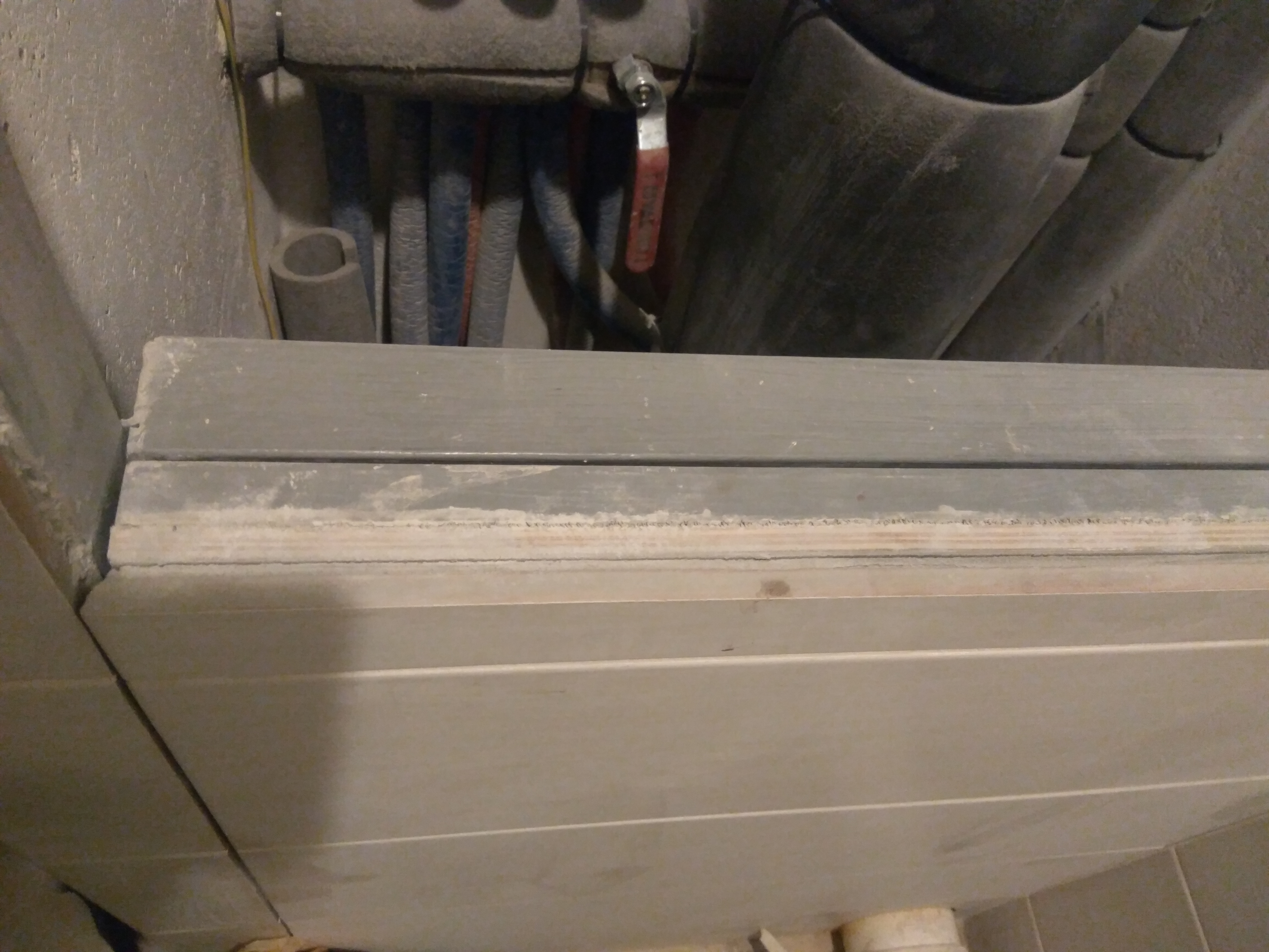

Грэй, прям интересное утверждение. Если посмотреть что и где применяется, в смысле пошире посмотреть, то Вы перепишете этот пост.... Далее, гетинакс и фанера не проходят по ппб-01, потому в техлистах застройщиков их нет. Однако если и будет пожар под огнестойкость более 2ч, то там уже будет не до горшка.... Сюда фотку интересную прицеплю, для обсуждения....

Смотрим... Съёмная рама, профтруба 40х40 с двумя поперечинами, фанера 12мм прикручена саморезами вусмерть, к ней пристреляна стеклосетка, далее клей ceresit cm11plus, потом настенная плитка 9,5мм. Сверху видно, что есть трещинка, т.е. прилегание на полный слой клея, и все равно отслоение...

sanya1965 написал: ...Сверху видно, что есть трещинка, т.е. прилегание на полный слой клея, и все равно отслоение...
А что,если бы вместо фанеры было 2 листа ГКЛВ, трещинки бы не было?

Вадим М написал:
Вадим М, да. Клеить плитка на фанеру очень смелое решение.
Ещё лучше гвлв, у него картона нет.

AndyMirror, так отслоилось то, наверное, не из-за недостаточной толщины, в самом материале - фанере причина?

Вадим М написал: AndyMirror, так отслоилось то, наверное, не из-за недостаточной толщины, в самом материале - фанере причина?
Вадим М, причина в том, клей для плитки к фанере не липнет.

AndyMirror написал:
AndyMirror, к стеклосетке он липнет, которая на сотню скоб пристреляна.... Через пару недель я попаду на объект, где делал такую же съёмную раму... И два листа ГКЛ... Там тоже трещина.... Сфоткаю... Пока попробуйте поискать другую причину.
