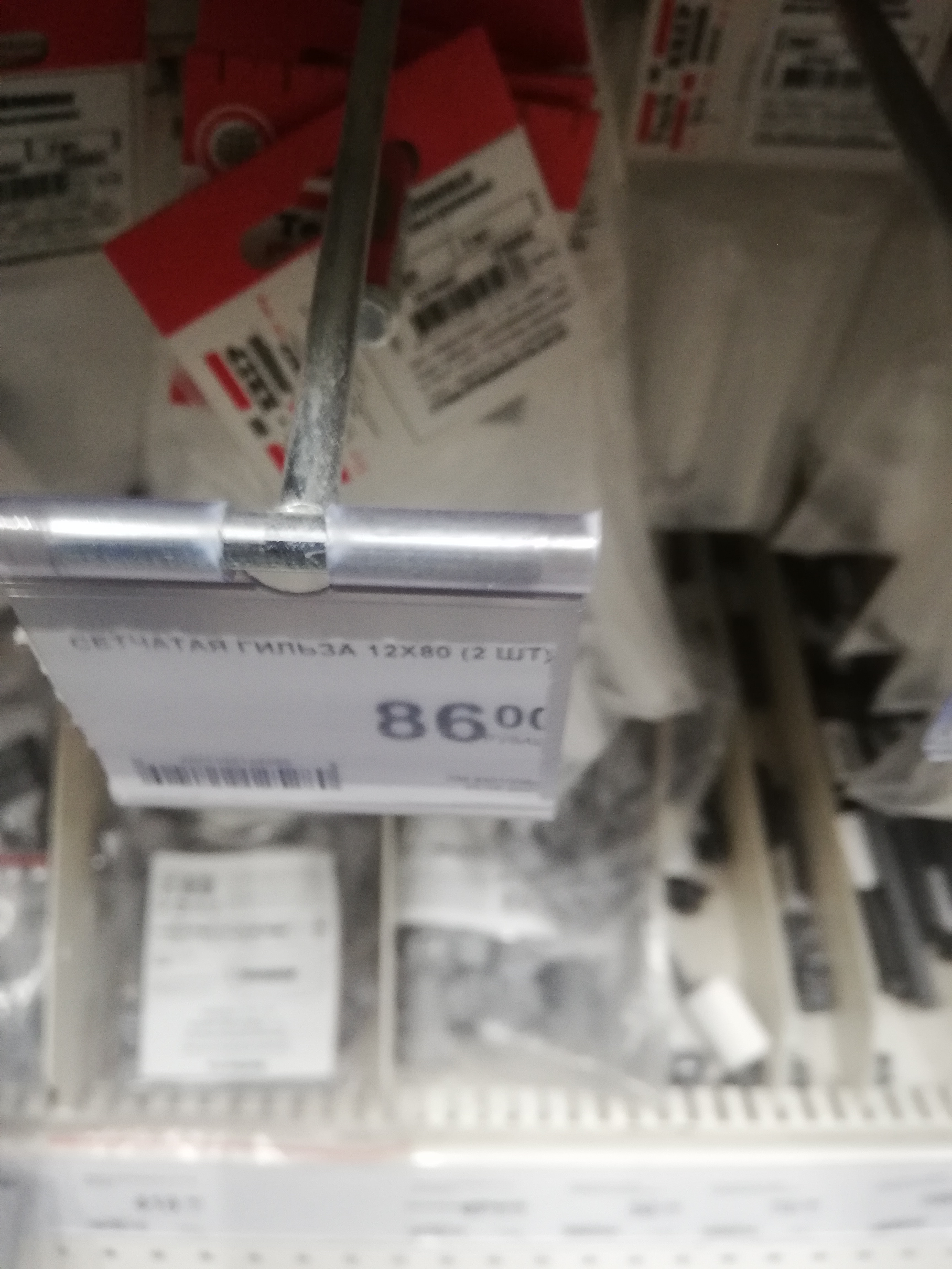

Maikee написал: что делать с поротермом? какой нужен анкер?
Можно и химический. В комплекте можно взять гильзу для пустотных стен. И будет отлично держать!
sanya1965 написал: я сзади удлиненные гайки м12 приварил... как-то надёжнее это...
А шпильки продолжают вращаться? Их можно дальше притопить или выдвинуть? Есть чаши с разным видом крепежа, и один из этих видов подразумевает чёткую глубину шпильки...

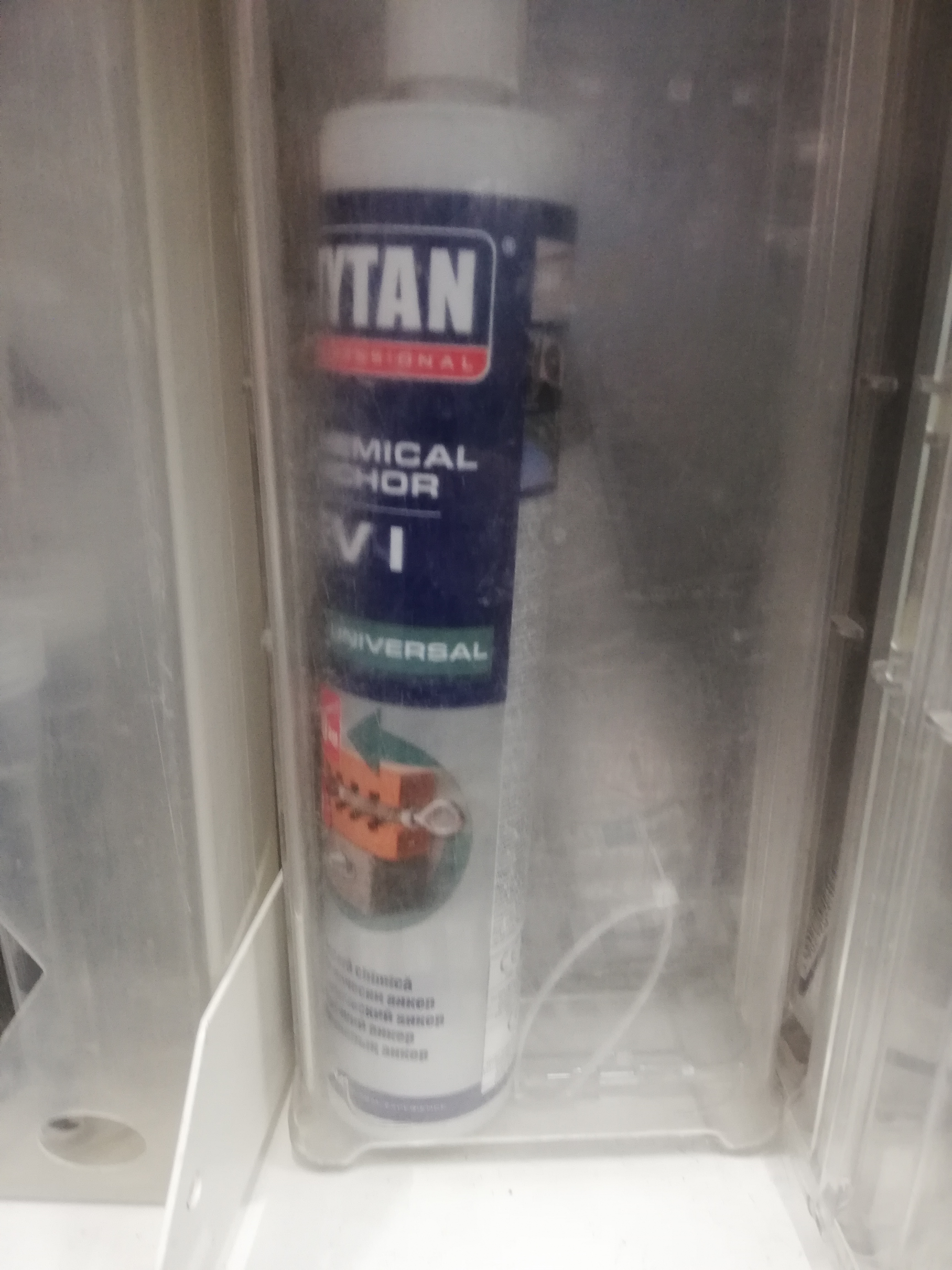

спасибо всем за ответы. sanya1965, в леруа продают как химанкер для пустотелого кирпича

Maikee написал: спасибо всем за ответы. sanya1965, в леруа продают как химанкер для пустотелого кирпича
Maikee, Во,во! Об этом я и говорил. :yu:

Maikee написал: в леруа продают как химанкер для пустотелого кирпича
да это ОН Игорь вам подсказал уже все правильно

Maikee, этот пойдет, это для порозаполнения. Бывают ещё капсульные, и клеевые. Вот последний тип для настоящих пацанов, только в бетон и с идеальной ориентацией. Когда надуете в поротерм, надо зафиксировать шпильку по месту.

sanya1965 написал: Когда надуете в поротерм, надо зафиксировать шпильку по месту.
На 10 секунд? ;) У таких анкеров время схватываемости очень высокое. Maikee, Учтите это когда будете вклеивать шпильку. Времени на позиционирование будет очень мало.
