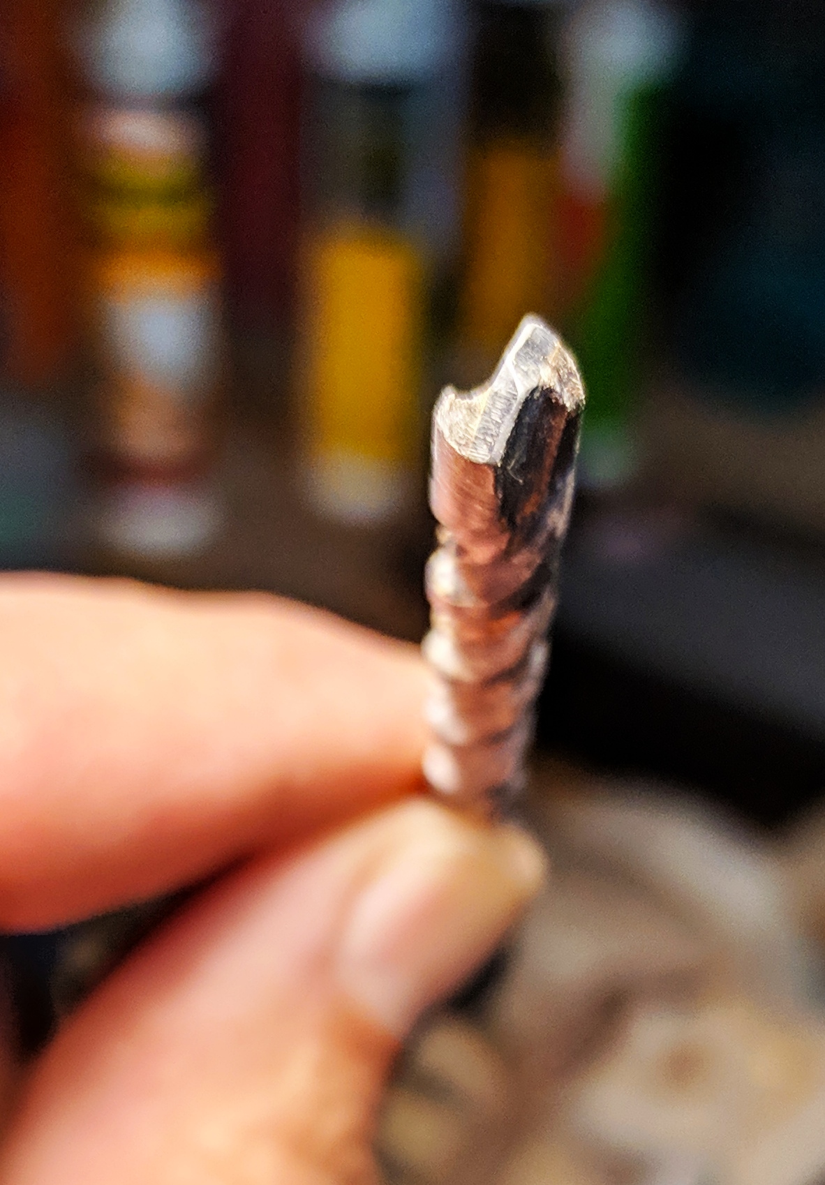

fhntv написал: верло без удара не работает а греется
fhntv, не совсем понимаю. До этого у меня была старая безударная дрель и я медленно мог без удара сверлить кирпич. Перф без удара не сможет? Дело в бурах?

Maikee написал: До этого
и деревья были большие ... раньше по другому точили победит на сверлах сейчас современные сверла по сути все ударные сверлить ими без удара есть издевательство и непонимание я не настаиваю, проломите перфером дыру с кулак и просвистит ван анкер вместе с колбой туда насквозь будете потом новую тему открывать " чем заделать и как быть" ;)

20.10.2020 в 13:51:38
fhntv, я не спорю, разобраться хочу. без удара все равно дыру проломлю? а сверла у меня разные в том числе и старые.

20.10.2020 в 16:12:00
Maikee написал: без удара
протрете отверстие я вам сказал чем сверлить - ударной дрелью

20.10.2020 в 19:37:10
fhntv написал: сейчас современные сверла по сути все ударные
Имеется ввиду с победитом? Да. Но если сверлить непосредственно кирпич, то можно обойтись сверлами для кафеля. Сверлится "на ура" без удара, обычным шуриком!

20.10.2020 в 19:46:00
Поротерм не совсем кирпич. Сверлится много легче. Для эстетов - бош мультиконстракшен

Maikee написал: fhntv, я не спорю, разобраться хочу. без удара все равно дыру проломлю? а сверла у меня разные в том числе и старые.
Maikee, если есть подубитое сверло по металлу, которое не жалко - можно и его добить. Если есть с напайкой - лучше. Дрель с ударом не обязательна

20.10.2020 в 19:52:22
BV написал: Для эстетов
Для нормальных по жизни - все нормальные сверла для перфов пробивают поротерм без удара

20.10.2020 в 20:37:08
Я для шуруповëрта специально старенькие буры переточил под одностороннюю заточку на мелком алмазе. И SDS-овскую часть хвостовика отрезаю, чтоб не вихлялись.
Для керамического кирпича, особенно щелевого, самое то. Не горит как двусторонний бур и не разрушает как Hammer Rotary.

20.10.2020 в 22:50:11
ИгорьPurnesh написал: можно обойтись сверлами для кафеля. Сверлится "на ура" без удара, обычным шуриком!
кстати да,отличный способ, не знаю купит ли майки перо 15-20 мм под рубашку анкера ?

20.10.2020 в 22:55:19
спасибо за ответы если я правильно понял есть 2 варианта 1 перф без удара + сверло по металлу 2 шурик+перо 15-20 мм
fhntv написал: купит ли майки перо 15-20 мм под рубашку анкера
дорого стоит?
