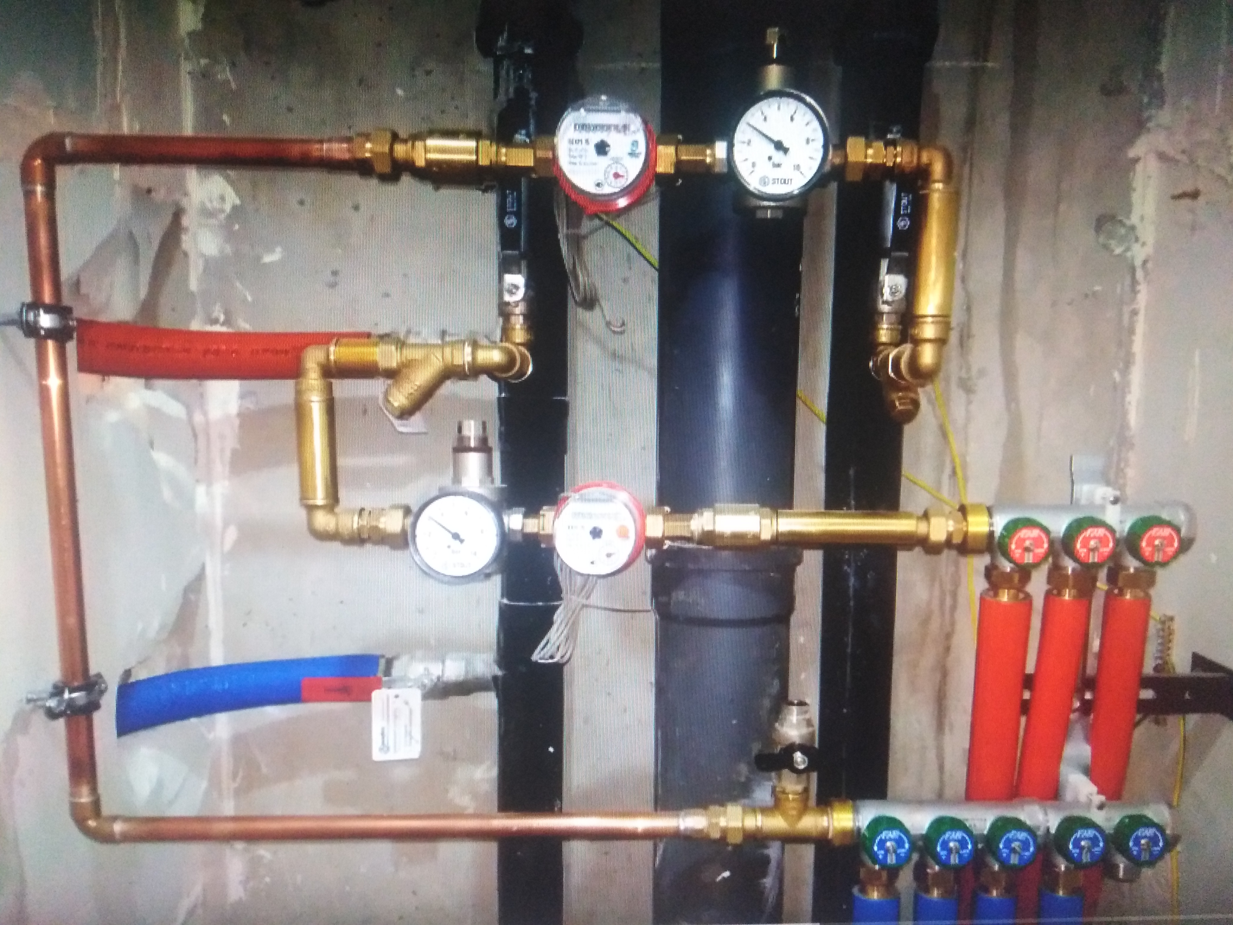

SergSB Понял, спасибо! А подскажите, пожалуйста еще один момент...
Прилагаю картинку. На ней видно - стояк, отвод, запорный кран, грязевик...Потом труба идет на изгиб (если так можно выразиться).
  1. Что за толстая латунная трубка на изгибе? Это просто труба такая или она выполняет какую-то мистическую функцию?!
  2. У меня в водоразводке предстоит похожая конструкция. То есть, тоже будет изгиб труб, так как мало места в шкафу. Не могу понять, "чем" выполнить разворот труб. На картинке выполнено медью. Но с медью я совсем не хочу связываться - я не умею с ней работать, да и просто, не хочется. Стояки у меня будут из ППР. Посоветуйте, чем проще и надежнее реализовать такой поворот трубы?
Спасибо!

Обычный удлинитель. Просто гайка/штуцер у него - и отличаются они только своей длинной. На фотке их 3 видно. Нужны они реально или нет - это уже дело 10. Иногда нужны - иногда нет. Все зависит от того как работает голова у сантехника - может ли он найти способ сделать без них или нет. Вместо меди можно использовать Стаут Стабил 20. Это Вам будет намного проще !
