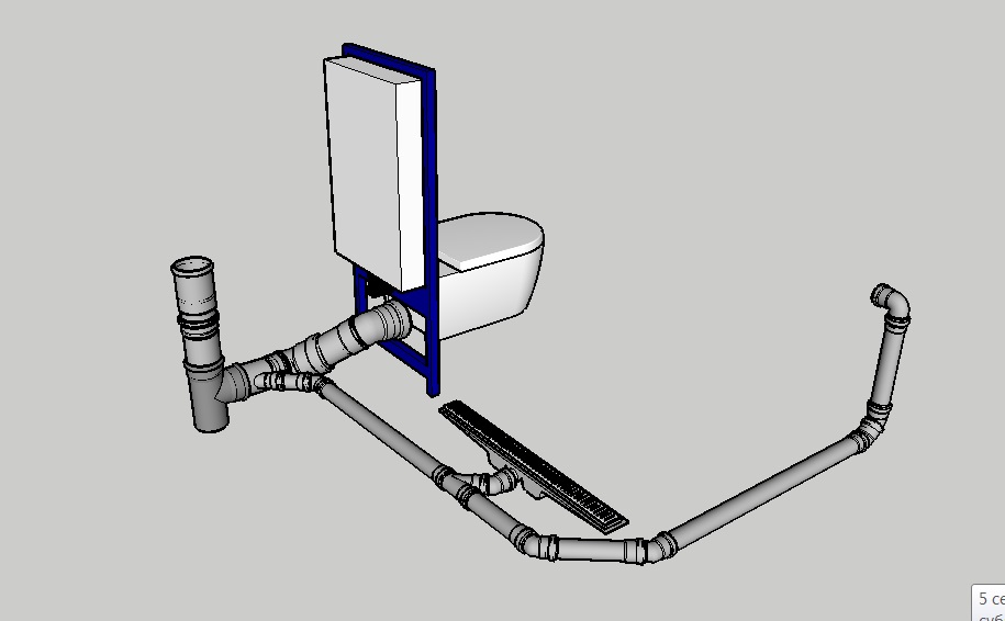

Inter, а что по текущему? 90 в 90 нельзя Рисуйте заново. Только после того, как найдете способ соединить инсталляцию с канализацией без использования отводов 90градусов. Помимо штатного естественно И раковина с тумбой, даже подвесной, будет мешать. Возможно только подвесную раковину, без тумбы. Наверху шкафы? маловероятно Не будет шкафов. И унитаза не будет, не нужен унитаз, который плохо смывает. Душ только со шторкой будет. Сам душевой набор - тоже масса нареканий. Во первых это должна быть встройка, чтобы не упиралось в тело моющегося, см. размеры смеситилей, это гораздо полезней, чем картинки без размеров. Во вторых из двух возможных стенок внутри, в душевой зоне, для расположения смесителя выбрана наихудшая, смеситель должно быть удобно включать не находясь в душе.

master.msk написал: 90 в 90 нельзя Рисуйте заново. Только после того, как найдете способ соединить инсталляцию с канализацией без использования отводов 90градусов. Помимо штатного естественно
Я же это рисовал под хотелку ТС и естественно осознавал, что второй угол 90 плохо, утешал себя иллюзией, что там под наклоном участок и торможение будет несколько "сглажено". Но по мере развития событий, инсталляция выдвинулась вперёд и думаю удастся соединить 45-ыми. Это просто недоработка моя, по причине "пропажи" ТС и отсутствию востребованности. Ок, попытаюсь исправить.

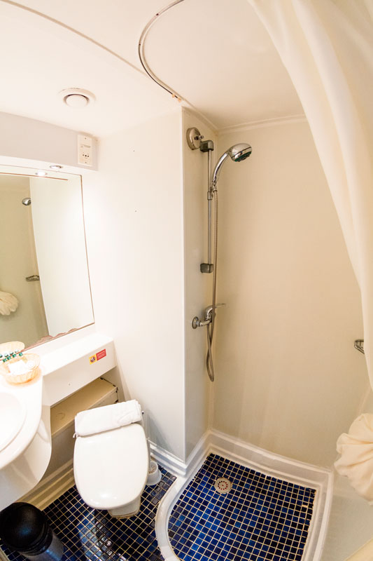

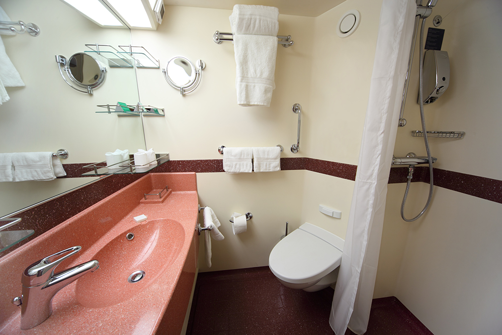

Inter, очень хорошо всё спланировали! Остекление при таких размерах (да и вообще, наверное, если учесть отложение солей в углах, грибок и т.д.) - однозначное зло, шторка рулит! На круизных лайнерах санузлы примерно такого типа. Дискомфорта за многие дни неоднократных путешествий никогда не испытывал:
Смеситель (термостат), чтобы меньше мешался, там располагают вертикально:
С унитазом похожая ситуация. Я настаиваю на расстоянии 30 см от его центральной оси до душевого поддона (при отсутствии ограждения разумеется). Тогда, процессе пользования, правая ступня стоит на полу, а колено (ему по идее должно быть тесновато, но...) над душевой зоной. Левой ноге тоже ничего не мешает.
У меня от унитаза до сплошной стены сейчас 27 см - колено (мой рост 192 см) свободно, не упираются в стену:

Inter, нет смысла обсуждать картинки без размеров, без учета реальных размеров, высоты отвода от чистого пола, это не более, чем картинки дизайнера, нет смысла их обсуждать. Нестандартное соединение инсталляции не более чем картинка, я не понимаю какой в ней смысл? С каких пор дизайнеры стали заниматься "дизайном канализации" если они в этом ничего не понимают? На раковину труба стандартно 40 :)

master.msk написал: С каких пор дизайнеры стали заниматься "дизайном канализации" если они в этом ничего не понимают?
Не знаю, не видел, что не понимают-это ещё ладно, вот даже понимать не пытаются, это да.
master.msk написал: На раковину труба стандартно 40
даже если выход сифона 40? :scare
