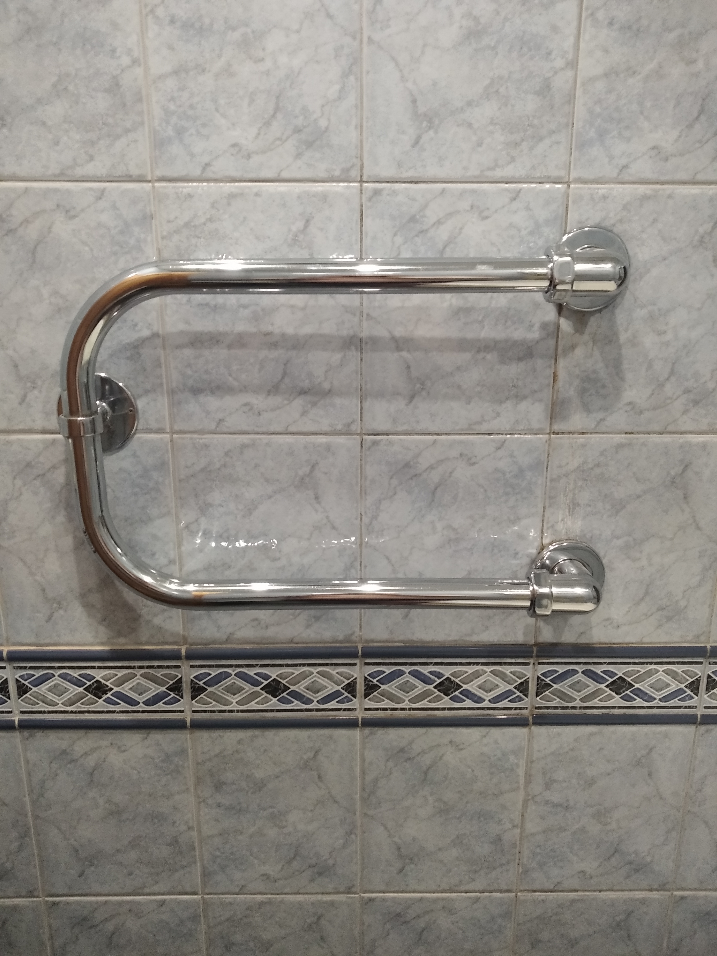

Добрый день. При подключении полотенцесушителя к системе (открытии шаровых кранов) заметил, что верхнее плечо прибора нагревается быстрее, чем нижнее. У меня П-образный ПС с боковым (правым) подключением. Тепло распространяется вдоль прибора. Справа налево по верхнему плечу, потом вниз и далее по нижнему плечу слева направо. Сделал вывод, что вода течет по стояку сверху вниз. Я прав?

MMR1, не факт. Имею ПС-лесенку с боковым подключением, подача по стояку нижняя, прогрев сверху. Фото подключения (вместе со стояком) поможет угадать.

Мишутк, вот фоты.
Краны на ПС закрыты, один вверху, второй в самом низу.

Нет. В полотенцесушителе вода остывает и опускается вниз за счет плотности: холоднее - плотнее, следовательно тяжелее. Это не зависит от направления подачи в стояке.

AlexEE, не понимаю. В отключенном полотенцесушителе вода остыла, холодная. Открыл краны. Она стала вытесняться горячей водой из стояка. При нижней подаче воды вытесняется потоком из стояка вверх, выходит из ветки полотенцесушителя в стояк и смешивается там с горячей водой. При верхней подаче воды вытесняется водой из стояка по ветке полотенцесушителя вниз, аналогично при входе в стояк, подмешиваясь к горячей воде стояка. Разве не так?

MMR1, нет, не так. Всё гораздо сложнее. Для начала я не понимаю на Вашем фото, что за хаос из отводов и разветвления от них... Можно полную картину? Или иллюстрацию карандашом на листочке бумаги. Можно будет на конкретном примере объяснить физику процессов.

fhntv, в грамотно подключённом ПС движение теплоносителя всегда одинаковое и не зависит ни от каких внешних параметров (наличия или отсутствия водоразбора, направления подачи в стояке, скорости циркуляции и пр.). Если же ПС подключён с ошибками, то да, он может либо сразу не работать, либо работать нестабильно и зависеть буквально от времени суток, работая/не работая в часы водоразбора и остывая/нагреваясь в промежутках.
Стояк с ПС - не всегда обратка ГВС. Полным - полно полотенчиков на подаче. Но это опять же ни на что не влияет, потому что циркуляция во всём стояке взаимосвязана. Если бы все ПС всегда ставили на обратку, идущую сверху вниз, проблем с подключением было бы на порядки меньше. Нижняя подача в стояке накладывает жёсткие требования на схему подключения, факт.
Поэтому и прошу у автора уточнений. У него боковое подключение и скорее всего, судя по фото, несмещённый незауженный байпас. Если это так, то ПС при открытии кранов всегда будет нагреваться сверху, хоть верхняя подача в стояке, хоть нижняя, так как отсутствует принудительное побуждение циркуляции в ПС и он работает на естественной циркуляции.
