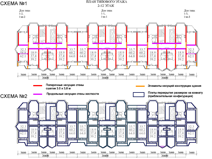

Посмотрела на план БТИ. Я не уверена, что в районе арки, соединяющей приходую и холл есть стык перекрытий. В дверных проёмах точно есть. А здесь не факт. Посмотреть модно будет только сняв гофру. Искала в интернете, ещё зимой, план, на котором есть раскладка плит перекрытия в домах серии П44М. Находила разные схемы и чертежи. Но полной информации по интересующим меня местам не нашла. Попробую позвонить девочке, которая делала мне проект доя согласования.

напомните серию дома?
Сообщений: 140032
07.05.2021 в 11:57:46
Светлана66 написал: Искала в интернете, ещё зимой, план, на котором есть раскладка плит перекрытия в домах серии П44М. Находила разные схемы и чертежи.
приблизительно
Светлана66 написал: Я не уверена, что в районе арки, соединяющей приходую и холл есть стык перекрытий. В дверных проёмах точно есть. А здесь не факт.
Скорее всего стык там есть. https://gosthelp.ru/text/VSN17080Instrukciyapomont.html приложения 5, 8, 11 Но этот коридор длинный, разделенный "узким горлом" проема, и стяжку на 2 части я бы разделил, даже если нет стыка плит.
BV, Находила этот план, но тут П44 чуть другой. Не знаю, имеет ли это значение. П44М строили ДСК1 совсем не много домов по Москве. По какой-то причине они прекратили строительство именно этой серии. Не смогла найти на этом плане место, где у меня находится арка. Инструкция огромная, начала читать.
