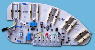

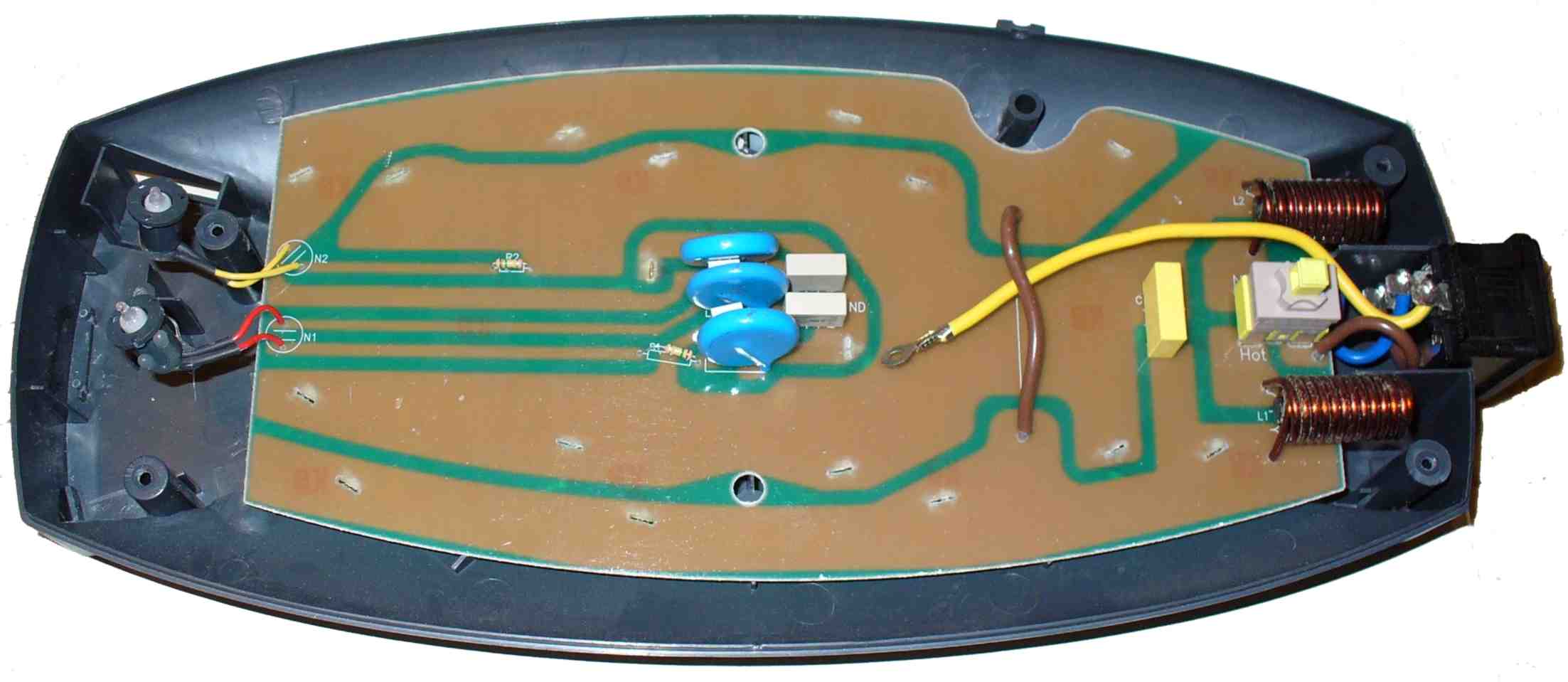

А когда же отрабатывать технологию при таких темпах, сыровато будет, хотя может и имеет смысл для завоевания рынка? На новинки хорошо клюют те, у кого деньги водятся ИМХО... У нас другая тактика: постепенно нарабатывается опыт защиты в разных ситуациях с применением пассивных и активных элементов. Особенно хорош опыт работников МЧС, нефтегаза в условиях северов. Уж если там есть эффективность, то остальное проще. Вот поэтому применяем в ЗАС-1.2 четыре варистора разного напряжения + газовый разрядник как опцию да + к конденсаторам типа Х2 пару емкостей по 1.500 пФ Y2. Да и размер печатной платы: сильно ужиматься нельзя - напряжение расчетное до 1000 вольт + покрытие уретановым лаком для климат.исполнения.

ppkvin написал : Тогда например ЗАС-8.0 (максимальная мощность 16 кВт) за 3100 руб. в розницу
Не совсем понял про ЗАС-8, вроде он всё таки рассчитан на 8 кВт? Или без проблем через него можно гонять ток до 50 А? И можно ли поставить этот ЗАС не после автоматов, а вообще даже перед счётчиком (т.е. после вводного пакетника на квартиру)? Очень интересует вопрос по защите от повышенного напряжения, уже все мозги сломал. Хотел до последнего момента купить РН-111 с пускателем, но время срабатывания........
Аватар пользователя
ppkvin
Регистрация: 30.12.2005
Воронеж
Сообщений: 3618
16.04.2007 в 09:21:49
mdn написал : Не совсем понял про ЗАС-8, вроде он всё таки рассчитан на 8 кВт? Или без проблем через него можно гонять ток до 50 А? И можно ли поставить этот ЗАС не после автоматов, а вообще даже перед счётчиком (т.е. после вводного пакетника на квартиру)?
Можно и 80А, т.к. симистор там ТС-142-80, но при этом обязательно контролировать нагрев корпуса или поставить кулер от компа для охлаждения радиатора. Сейчас делаем ЗАС-12.0 на 12 кВт в открытом исполнении, который представляет собой тот же ЗАС-8.0, но с усиленным радиатором и охлаждение за счет открытого исполнения гораздо лучше. Испытания в натурных условиях показали вполне хорошие результаты. Правда, пока нет сертификата на это исполнение... В дополнение сообщаю, что синусоидальный пиковый ток при времени перегрузки 10 мсек для ЗАС-8.0 составляет 350 А. Это я к тому, что есть разработки по совмещению в ЗАС функций защиты по току, причем интеллектуальной, где можно очень точно задать все параметры по быстродействию (датчик тока на эффекте Холла) и токовой перегрузке.

Я всё таки спрошу опять про подключение: не будет ли криминала, если я подключу ЗАС-8.0 по такой схеме: пакетник-ЗАС-счётчик (электронный)-УЗО-автоматы. И стоит ли в ЗАС-8.0-2 газовый разрядник? Почти созрел для заказа, выясняю детали.... :)
Аватар пользователя
iale
Сообщений: 14446
17.04.2007 в 11:41:01
2MDN Имхо, можно ставить и до счетчика, только есть несколько но:
  • требуется обеспечить защиту по току
  • примет ли такое подключение Энергосбыт ( пломбы, потребление мощности ЗАСом )
  • легкий доступ к ЗАС и перекоммутация в случае выхода его из строя.
