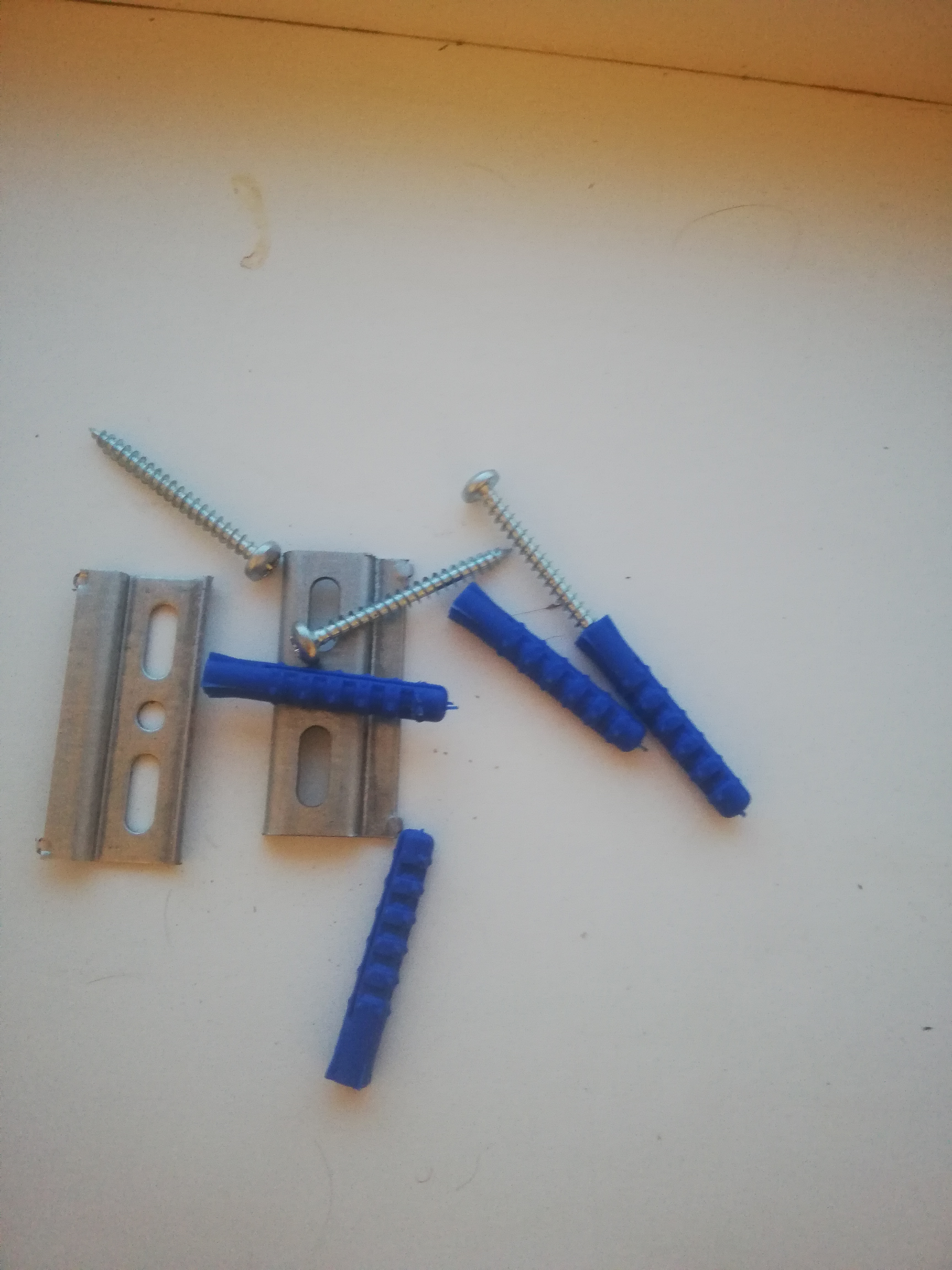

Если можно спрошу здесь чтобы не создавать новую тему Теперь остается главный вопрос чем крепить тумбу у которой огромный вес 14 кг, это уже даже не ершик о котором спорим неделю. Стена -4 см штукатурки 1 см плитка клей. всего 5 см+ пустотелый кирпич. первое что проходит по голове , это химический анкер. но я не представляю как его использовать для крепления тумбы. Может кто сталкивался с таким неординарным случаем? штатные крепления вот

Maikee, вот так вот. Крепить в каждую дырку. Пилить шину прямо в оби. Разделите 14кг на получившееся количество креплений, будет как ершик.

Maikee написал: Мишутк, я не понял, подробнее расскажете? или видео где есть?
Maikee, все на картинке.
У меня смутные сомнения... у вас из чего стенка где кухня ставиться будет?

Maikee, Вам предлагают вместо двух кусочков из комплекта купить цельную монтажную шину (она же "мебельная крепежная полоса") во всю ширину тумбы и закрепить её к стене максимальным кол-вом дюбелей - благо увеличившаяся длина позволяет штук десять наверное туда зарядить.

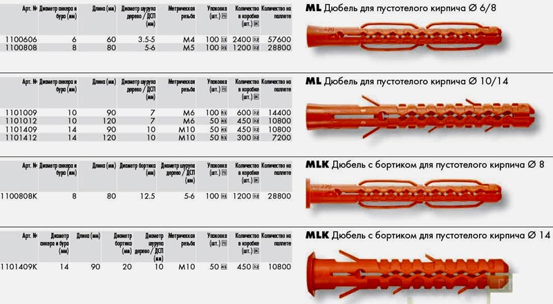

Mazayac, спасибо, но смысл не понятен. если в штукатурке как мне объяснили №ничего не держится" а слой ее с плиткой 5 см, то смысл? я нашел вот такую Шпилька инъекционная M8x105 мм
https://leroymerlin.ru/product/shpilka-inekcionnaya-m8x105-mm-82401466/ сможет ли 4 шпильки удержать тумбу весом 20 кг? 14 кг тумба вещи в ней раковину как я понял крепим на свои шпильки

Maikee, чем не устраивает?

Мишутк, так я и предлагал примерно такие же дюбели производителя фишер, и для пустотелого и для гк, но почему то их подвергли сомнению что ими можно крепить. теперь вы предлагаете тоже самое но неизвестного производителя. в чем причина? И я так понимаю химический анкер надежнее? тем более он уже куплен и не надо заказывать. в чем недостаток крепления тумбы на химический анкер?
