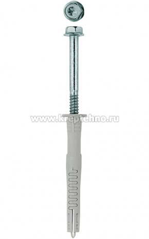

Я нашел способ избежать обрезания. В итоге что получается. Тумба 14 кг, раклвина 12. Стена пустотелый кирпич, штукатурка 4 см, плитка + клей 1 см. Раковина крепится вот на такие скобы+
таким саморезом https://leroymerlin.ru/product/dyubel-shurup-fischer-sxr-fus-fasadnyy-12471483/
раковина такими шпильками https://www.vseinstrumenti.ru/krepezh/metizy/metricheskij/shpilki-santehnicheskie/goskrep/m10h200-2-sht-kr-050056/ на химический анкер фишер гильзы https://www.vseinstrumenti.ru/krepezh/anker/himicheskie/tech-krep/16x130-dlya-pustotelyh-osnovanij-2-sht-paket-136395/
Так надежно? или эти шпильки взять? https://www.vseinstrumenti.ru/krepezh/metizy/metricheskij/shpilki-santehnicheskie/goskrep/m10h180-2-sht-kr-050066/

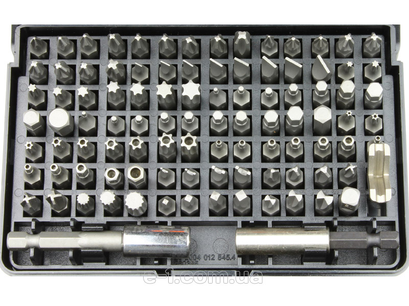

я только не понял какая насадка? https://www.youtube.com/watch?v=0cZQsWItPNg

Maikee написал: я только не понял какая насадка? https://www.youtube.com/watch?v=0cZQsWItPNg
Maikee, в зависимости от того, крест, торкс или шестигранник вы будете принимать решение покупать или нет?
//Тип головки за минуту нашел. Даже с мобильника. Не буду лишать вас удовольствия сделать это самостоятельно.

https://leroymerlin.ru/product/nabor-bit-s-magnitnym-derzhatelem-dexter-82008006/ вот этот говорят набор нужно

Maikee написал: https://leroymerlin.ru/product/nabor-bit-s-magnitnym-derzhatelem-dexter-82008006/ вот этот говорят набор нужно
Maikee, чтобы голова не болела, дома должна лежать примерно такая коробочка: По мере износа или утери по штучке восстанавливается.
И это еще в ней нет треугольников и экстракторов.
