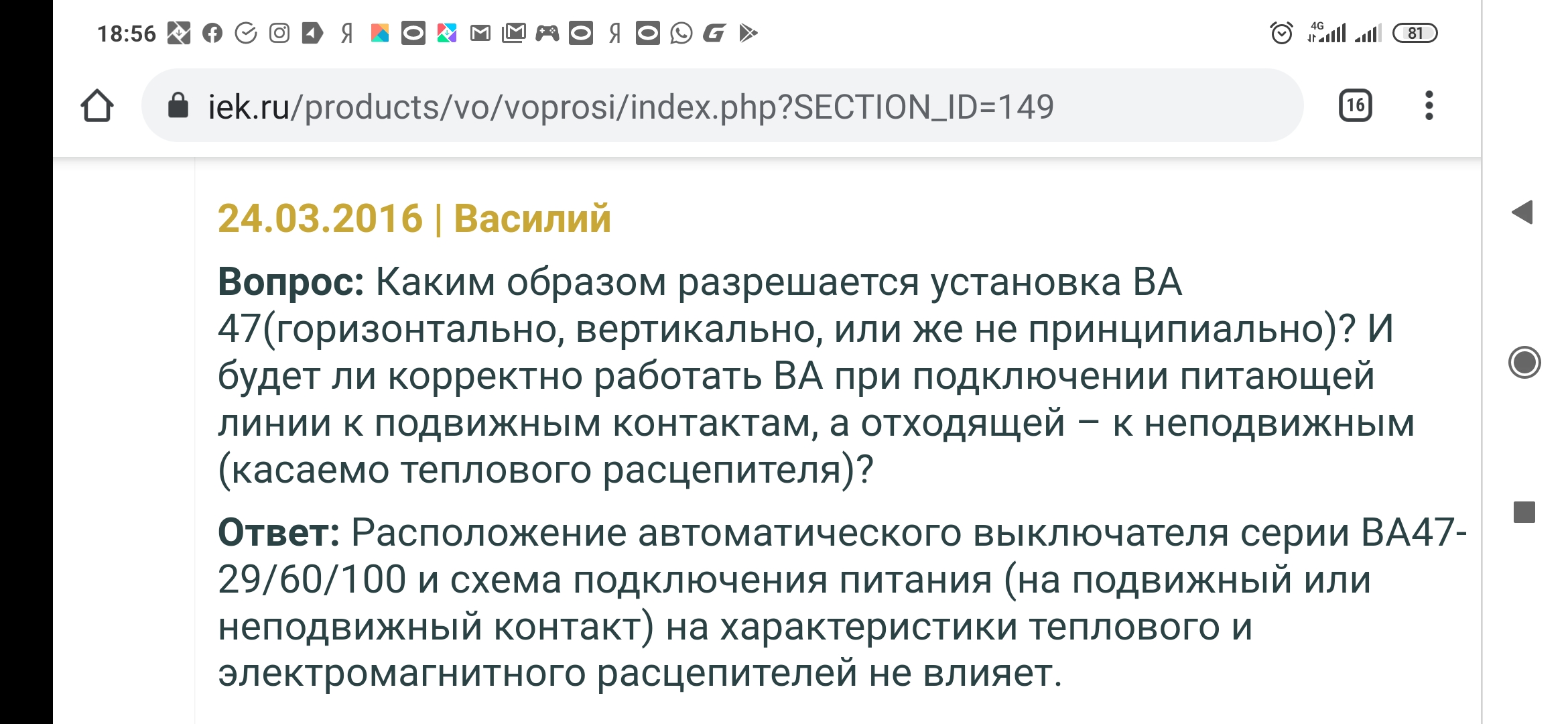

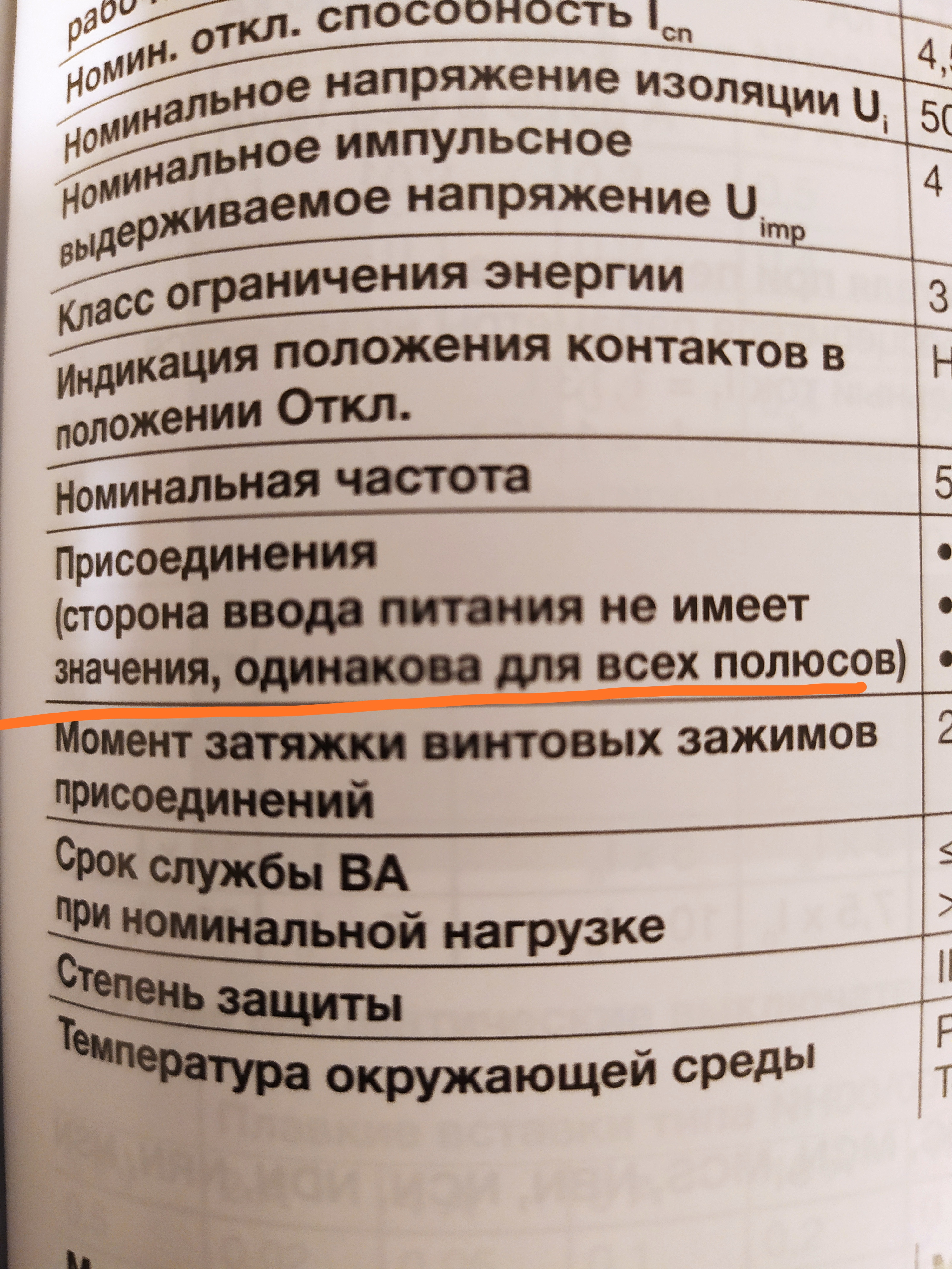

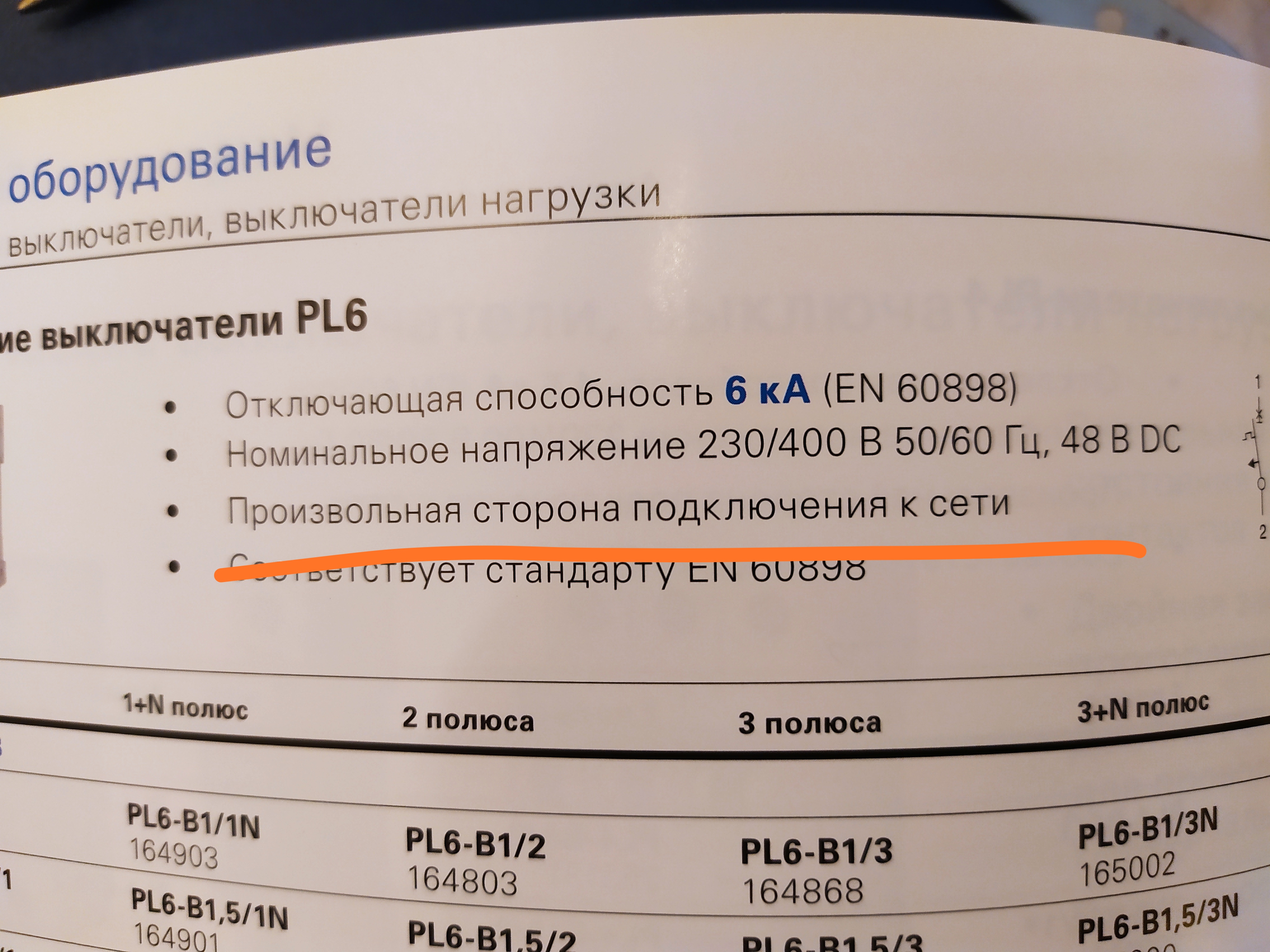

SergSB написал: Тепловой расцепитель находится в нижней части автомата, поэтому потребители подключаются снизу
браво :D

Кажется, волки, съевшие по не одной сотне «собак», таки окружили барашка.
Бедный барашек. Но зато у него есть прямо баранье упрямство и непоколебимая вера в силу собственных рогов :confused:
P.S. Пусть хоть автомат от ИЕК будет мне свидетелем, я до последнего пробовал спокойно и подробно все объяснить... Но такой менторский тон при полной неправоте, обвинения тех, кто пытался человеку помочь разобраться... я умываю руки... :(

SergSB написал: Тепловой расцепитель находится в нижней части автомата, поэтому потребители подключаются снизу.
!#[https://www.youtube.com/watch?v=hlxQMwdvlTM&ab_channel=ElenElen]
