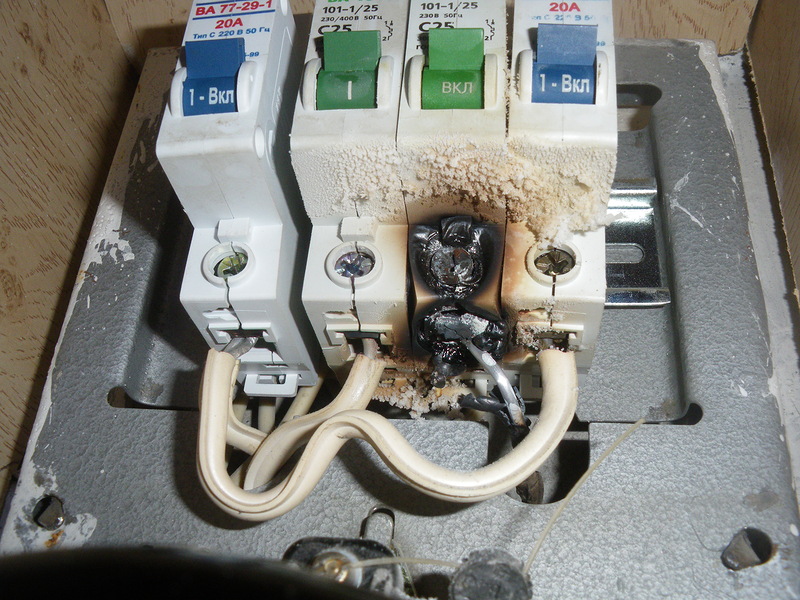

SergSB написал: Даже если бы там вентилятор стоил бы и то ... медленно, но нагрелся бы автомат. А там как сауна. Жара приходит и все остается в корпусе
Вот эти автоматы не отключились, хотя вентиляторов не было. Как и миллионы других, которые в подобном состоянии, зачастую, работают и работают, пока полностью не выгорят.
Вы абсолютно не владеете предметом и не имеете понятия о том, как работают автоматические выключатели, и как греются провода. Воинствующая безграмотность и ничего более.

Это у Вас. Что Вы свою безграмотность на меня все переводите. Тепловой расцепитель находится в нижней части автомата, поэтому потребители подключаются снизу. Если автомат не сработал, то это проблема автомата. Это как автогонщику предъявить претензии, что он вылетел когда отказали тормоза. Кроме того в системе должно быть противопожарное УЗО и тд.

01.10.2020 в 18:58:55
SergSB написал: Если автомат не сработал, то это проблема автомата
Это общая "проблема" всех автоматов. Точнее, конструктивная особенность. Автомат должен срабатывать исключительно от тока, протекающего через него, а не от всяких внешних факторов, типа тонкого проводка или плохо затянутого контакта.
Стыдно этого не знать лицу, называющему себя специалистом.
конечно, противопожарное узо, как ничто другое, защищает провод в автомате от возгорания по перегрузке!
Каждый автомат надо комплектовать своим противопожарным узо!
Обязательно размещение снизу, где максимальна вероятность возгорания!
