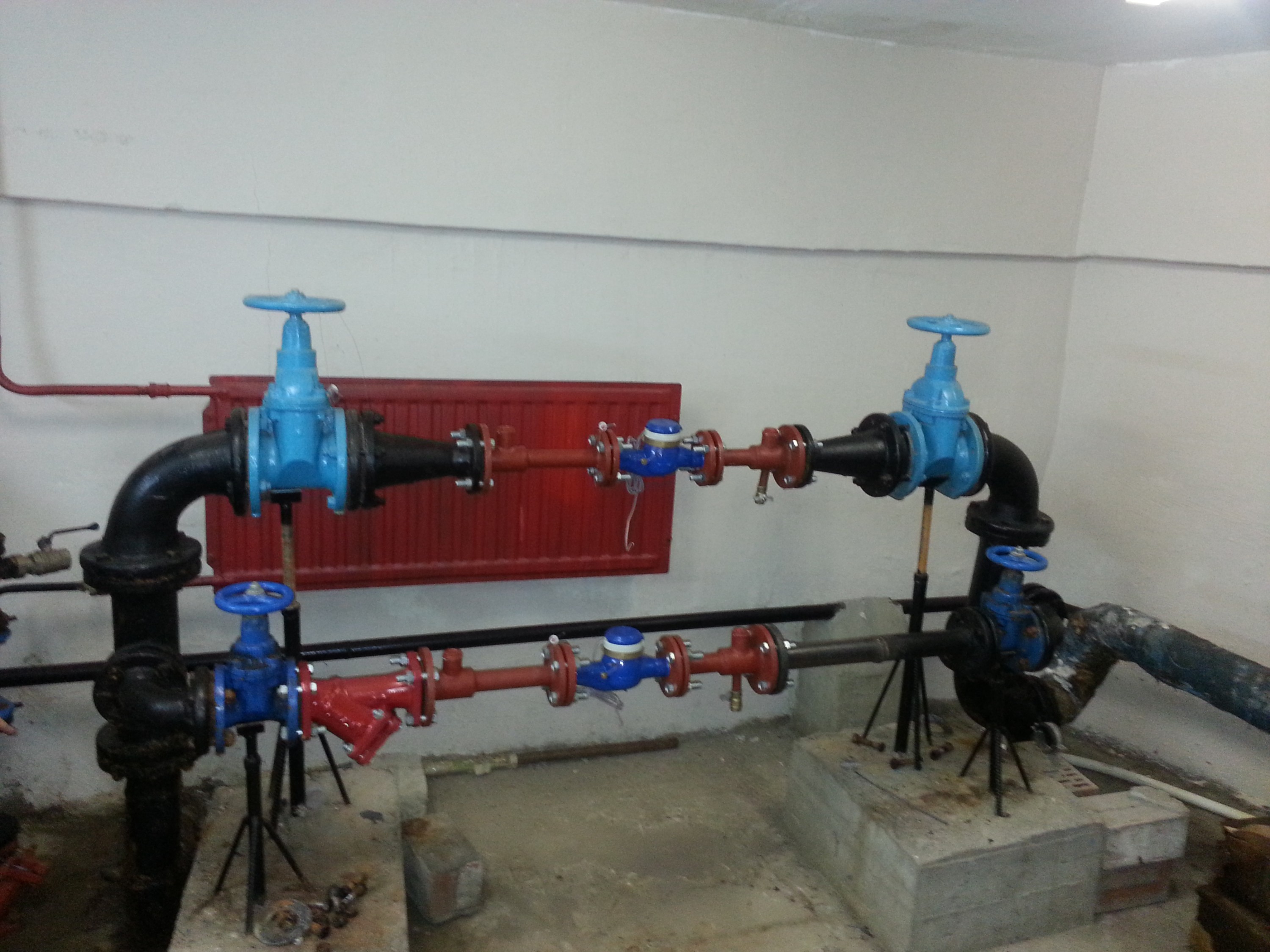

Системы водоснабжения с центральным коллектором выполняются цельными трубами из сшитого полиэтилена или металлопластика. Их плюсы - быстрота монтажа, отсутствие лишних стыков в стенах/стяжке (все соединения - "точка-точка") и "центральное управление" вентилями, собранными в одном месте. При применении ППР или медных труб - материал принципиально иной, чем СП/МП - и накладывает свои физические ограничения: разводку уже целесообразнее выполнять "тройниковой" (она же т.н. "распределённый коллектор"). При этом магистраль ведётся более толстой трубой, от которой выполняются отводы к потребителям, как правило, более тонкими трубами. Так гораздо разумнее тратится материал, и минимизируется число неизбежных стыков. В каждую водорозетку устанавливается приборный кран/вентиль для отключения/регулировки потребителей. Вентилями можно и нужно "придушить" потребление некритичных потребителей (унитаза, стиральной машинки, смесителя раковины). Насчёт узкого горлышка вы ошибаетесь. Имеет значение не только диаметр, но и длина узкого участка относительно всей системы. Вот так могут выглядеть водосчётчики на вводе в многоквартирный дом, например:
Оцените "бутылочное горлышко", хех :) И ничего, штатное исполнение, нормально работает.
В эксплуатации такие коллекторы равнозначны.

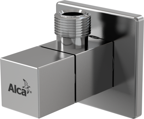

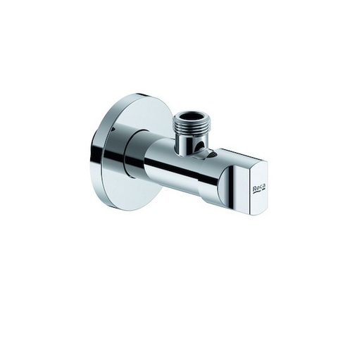

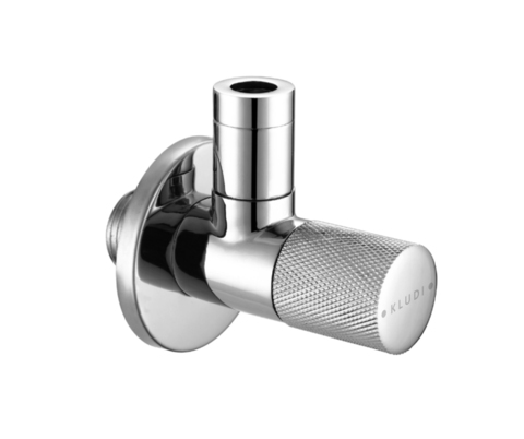

david.lewis.nst, есть так называемые "проходные" краны - тройники - вот они примерно на 100% шлак:
Лучше их не использовать вообще. А есть "приборные вентили" - это другое, производятся очень приличными конторами. Вот Grohe целая пачка, Kludi 1584605-00, Hansgrohe E 13903000, Ideal Standard B7883AA, Alcaplast ARV002, Roca 7525164400 и пр. Стильные, надёжные, красивые - на любой дизайн:
Бошьшинство, насколько я понимаю, с керамическими буксами. Надо только поглядывать, чтобы на шаровой кран не нарваться - им регулировать нельзя.
