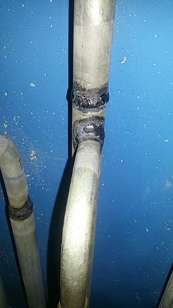

Добрый вечер. Есть вопрос к газосварщикам. Смотрите, переварили отводы на стояке. Есть проблемы, как мне кажется (а может нет, поэтому и спрашиваю):
Вопрос №1: Один отвод сразу потёк после включения воды. Воду отключили, подварили - не течёт. Немного наляпано в этом месте шва, но не сильно, без экстрима. Это нормально? Или подварка - это однозначно потенциальные проблемы в будущем?
Вопрос №2: Другой отвод вварен не по центру магистральной трубы. Он вварен как бы ближе к одному краю, практически впритык к стенке магистральной трубы (смотрите картинку ниже). Это сильный косяк или нет?
Так-то швы вроде ровные, но меня смущают вот эти два момента. Помогите экспертным советом.
Это магистральная труба в сечении и ввареный отвод (смещён от центра).

Я на самом деле даже поясню чего я боюсь. Вот картинка (это как я думаю оно может быть):
Насколько я понимаю, сварщики вырезали отверстие под отвод не там где надо. Чтобы не переделывать, они приварили отвод как надо, а дыру, которая образовалась в трубе, просто заварили прутком (а может и даже затолкнули отвод внутрь трубы, я не видел, не знаю). Я думаю, что это очень крутой косяк и надо переделывать. Вы как думаете?
Ну и заодно мой первый вопрос ещё раз: нормально ли подваривать шов, если он не герметичен? Или в идеале лучше переделать весь шов?

david.lewis.nst, всё описанное совершенно ненормально. Особенно сразу же потёкший шов.

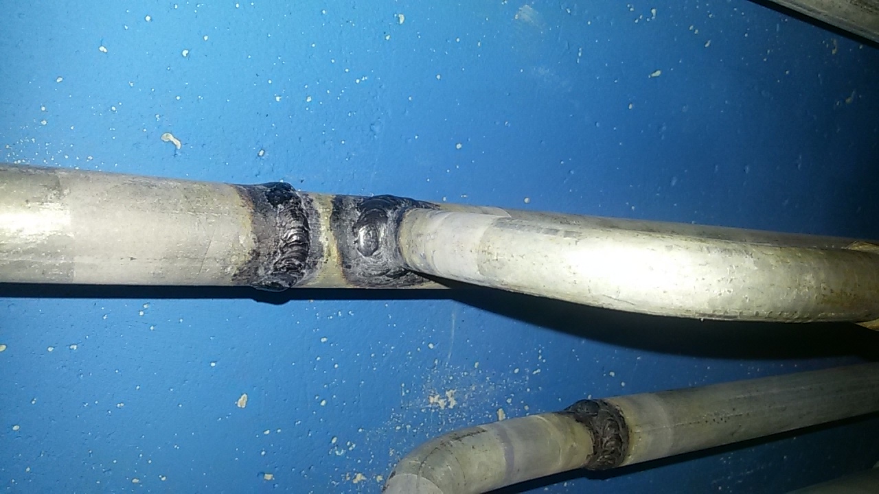

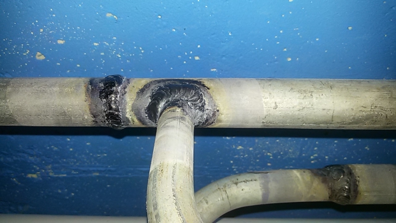

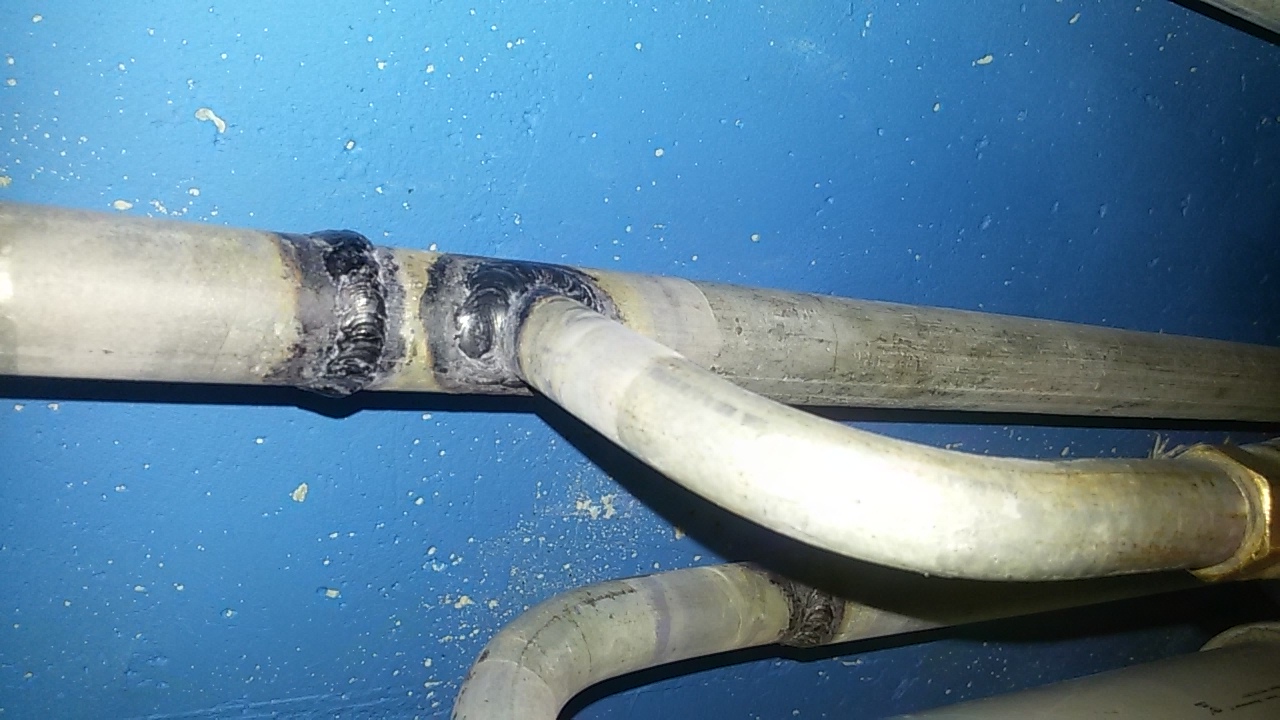

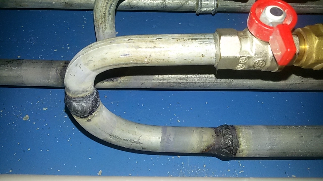

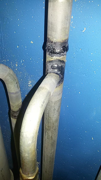

Сделал фото. Совсем плохо или сойдёт? Меня волнует только одно - отвалится или не отвалится со временем? Потечёт или не потечёт?

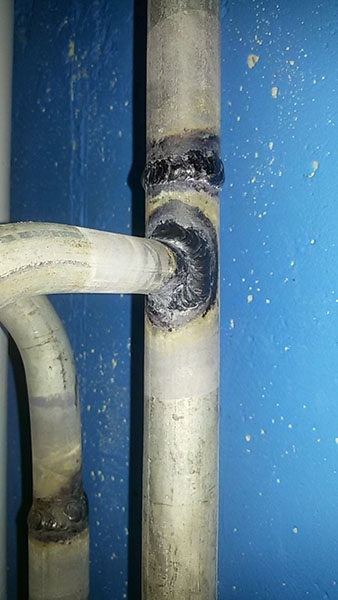

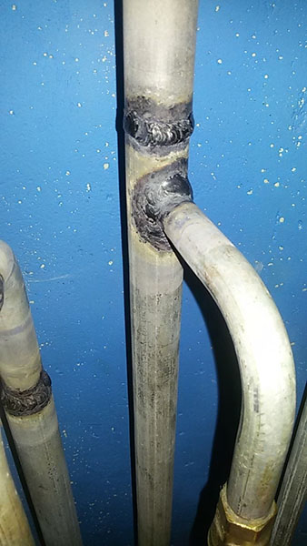

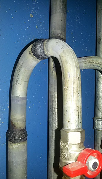

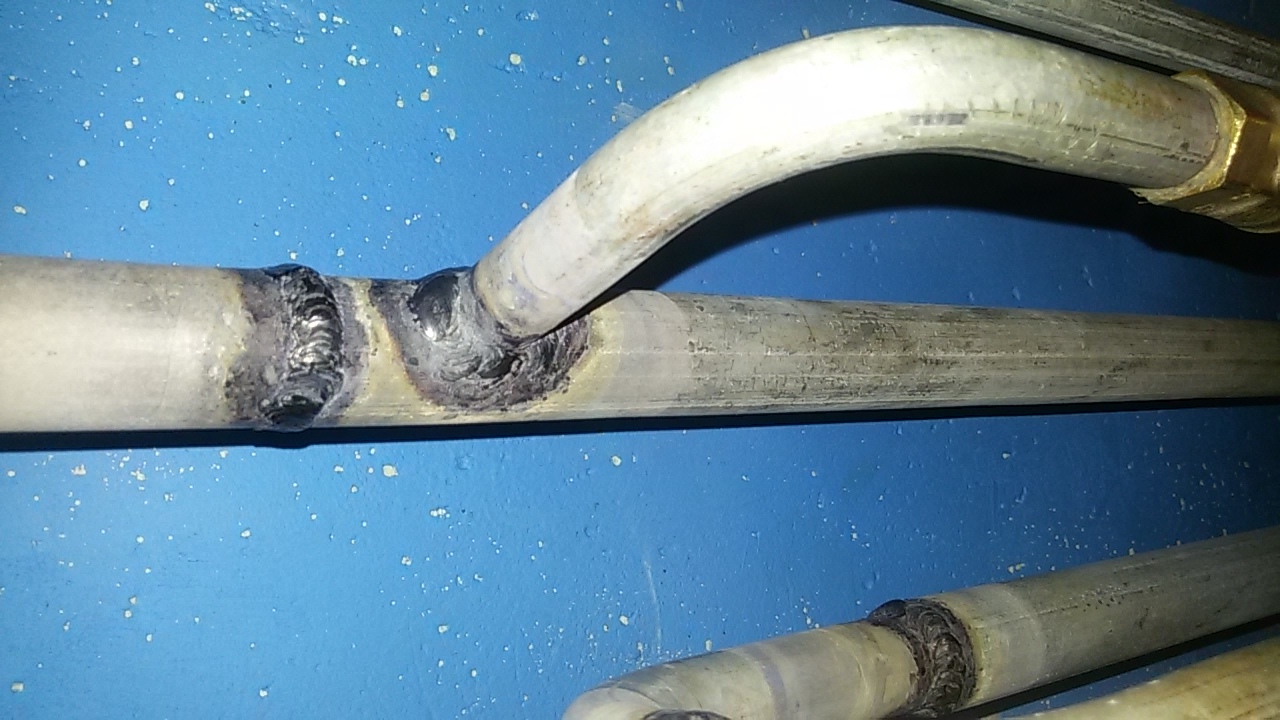

13.10.2020 в 16:07:47

david.lewis.nst написал: Меня волнует только одно - отвалится или не отвалится со временем? Потечёт или не потечёт?
Вам на эти вопросы никто и не ответит сейчас. Лотерея это Если я правильно понял по фото, то в любом случае это всё варилось ДО вашего крана (на фото красный), поэтому пусть у эксплуатирующей организации болит голова насчет качества этих работ. Это их зона ответственности! Вы можете взять у них подписанные документы, чтобы иметь на руках факт того, что именно они делали эти работы

david.lewis.nst написал: Ну а сварено-то как? Приемлемо хотя бы?
Пусть будет сварено на 4+, если вам станет легче от этого! А вообще то для проверки качества сварки давно существуют ультразвуковые методы контроля. Раз уж вы так упираетесь в то, чтобы проверить это.
