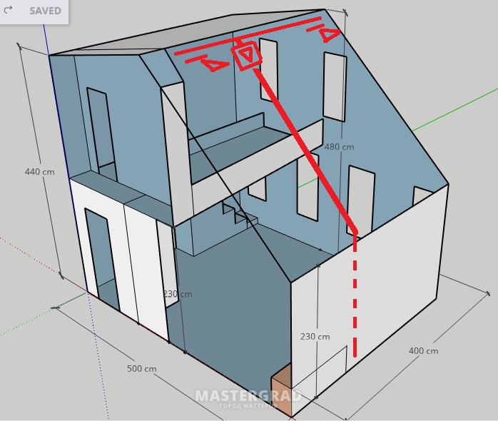

Ким
Ким
Регистрация: 03.11.2007
Сообщений: 12926
25.10.2020 в 23:23:28
Covboy написал: 10 вполне хватит. Вентилятор ставьте в трубу внизу, "на разряжение".
Хорошо когда так уверен. А я бы сотку ни за какие деньги не ставил. 100 мм при скорости в 5 м/сек пропустит не более чем 140 кубов воздуха. А это уже "шумная" скорость и это 1.4крат воздухообмен.
А для таких целей он должен быть не менее чем 2-3 а лучше 3-4 крата и при скорости воздуха не более чем 4 м/сек. И это уже приличная но терпимая скорость. Так что "соткой" не обойтись.
kamenssky написал: имеет ли смысл делать трубу 10 см диаметром или это слишком мало и лучше обойтись просто вентиляторами в полу антресоли?
Лучше уж "сотку" чем вентилятор. НО и сотка не лучший вариант.
А чтобы понять как лучше сделать - это надо видеть помещения. Сейчас все больше похоже "на гадание на кофейной гуще ..." Может быть достаточно сделать какие-то строительные конструкции и по ним гонять воздух. Как вариант - под коньком сделать типа малоразмерного чердачка. А в саму полку поставить вент решетки.
Короче, нужно что-то такое чтобы понимать что у Вас есть ..

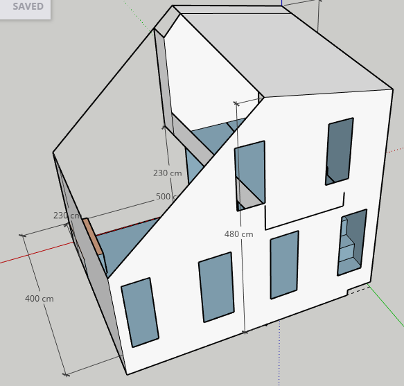

Ким, вот посмотрите, постарался нарисовать. Комната довольно прихотливой конфигурации. Посередине антресоль (ее стенки на самом деле из брусков, не глухие). В углу светло-коричневый параллелепипед - печь-камин, основной источник тепла. Половину крыши я вырезал, чтобы видно было. Вырезал также стену между этой комнатой и другими, маленькими. Надеюсь, понятно). Скажите, если нет, я дорисую. Ну, и буду очень благодарен за совет.

Прошу совета! В главной комнате бревенчатого дома печь-камин. А потолки высокие и к тому же наверху антресоль, которая мешает движению воздуха. Поэтому на антресоли дикая жара, в то время как внизу даже чуть прохладно. Куда лучше приделать вентилятор (возможно, с воздуховодами), чтобы он перемешивал слои воздуха? Параллелепипед в углу - это печка. Часть крыши и стена между этой комнатой и другими отрезана.
(я уже задавал этот вопрос, но тогда специалисты сказали, что без чертежа сложно ответить, а пока я рисовал, тема ушла в архив, поэтому завел новую)
Ким
Ким
Сообщений: 12926
05.11.2020 в 17:20:12
примерно так

Ким написал: примерно так
Ким, спасибо огромное, красиво и технологично!
  • Как вы думаете, что эффективнее, схема-1 или схема-2? Обе хорошо вписываются в комнату
  • Деревянные прямоугольные (а у конька даже треугольный) короба вместо пластмассовых труб (понятно, не меньшего сечения, чем они) не ухудшат работу?
  • Какую площадь сечения, чисто на глаз, сделать - аналог круга диаметром 150, 200 мм, больше?
