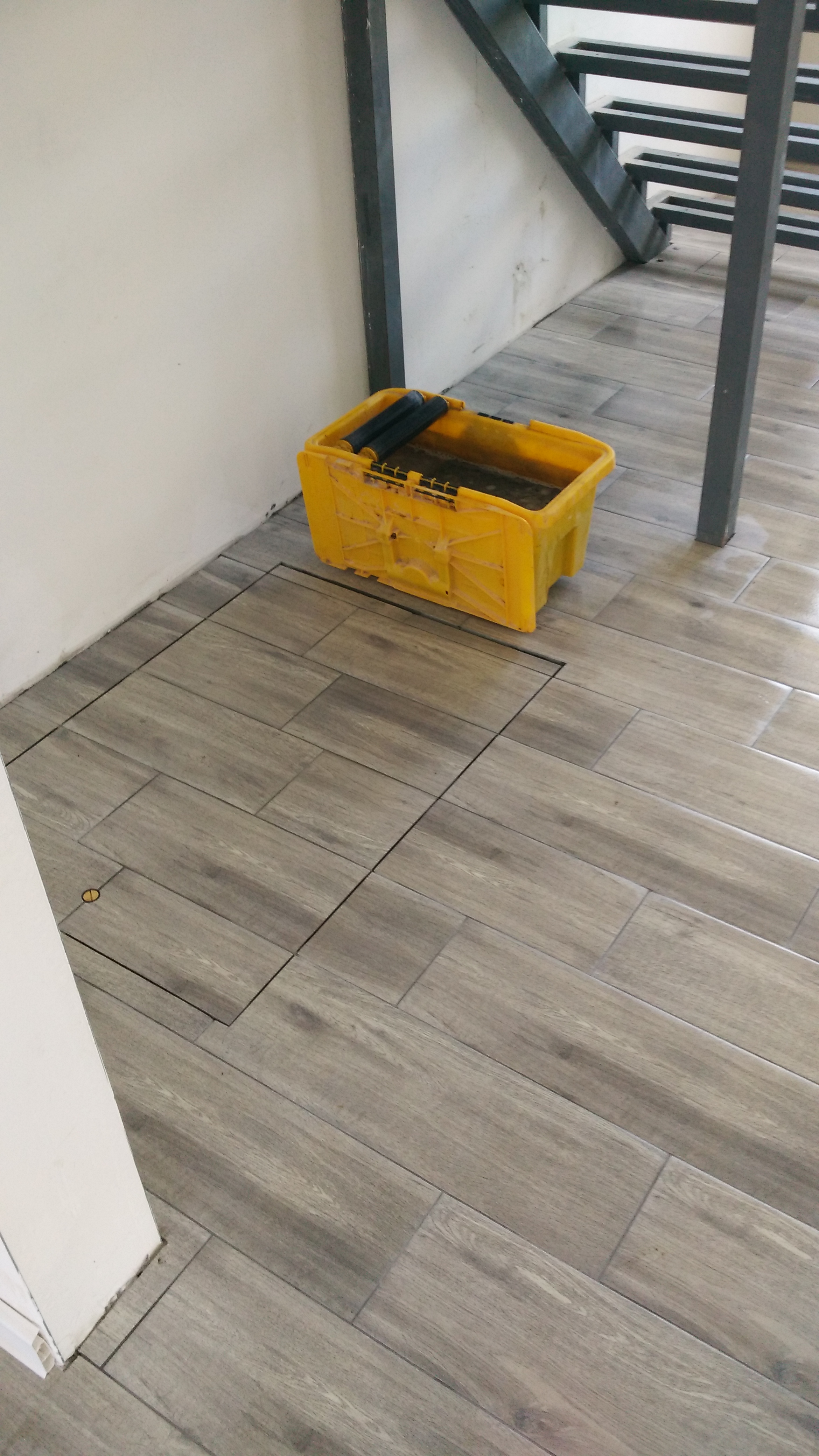

Иркут, было один в один. В торцы плит крепил стальной угол (40х40 и 50х50. что было) на анкер-клинья. Половую доску напилил в размер, уложил на уголок сплошным настилом, выстелил пленкой, уложил раствор цпс в опалубку заподлицо с верхом плит. Через пару дней сделал стяжку по всей квартире.
Люк можно смонтировать подобного плана

Иркут Это был мой первый объект. Делал под руководством бригадира. Просто доски поверх пустот и на них стяжку так себе идейка, имхо. Если только вы не собираетесь ещё одну плиту отливать.
Если бы делал сейчас и сам, то утеплитель бы конечно положил. Тогда нет. Холодные или нет, не знаю.
Этот люк под плитку. Без уплотнения. По трем сторонам зазор ~3мм, по петельной стороне почти 1см. Иначе не открыть. В принципе на него можно и ламинат приклеить, мне кажется. Надо только монтажную высоту рассчитать.
