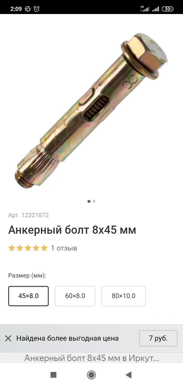

spaceeggs, подскажите пожалуйста, в стальных уголках, отверстия под анкера, вы по месту сверлили или отверстия при покупке уголков сделали? Просто подумал, что там где уголки буду покупать, может там и отверстия заранее сделают.
Иркут
Иркут
Регистрация: 20.03.2019
Иркутск
Сообщений: 2324
12.11.2020 в 21:15:42
spaceeggs, вы написали, что забивали анкер-клинья, вы имели ввиду анкер болт?
Или анкер клинья это что-то другое?

Иркут, сверлил на месте. Анкер-клин Думаю, не принципиально какой именно будет анкер
