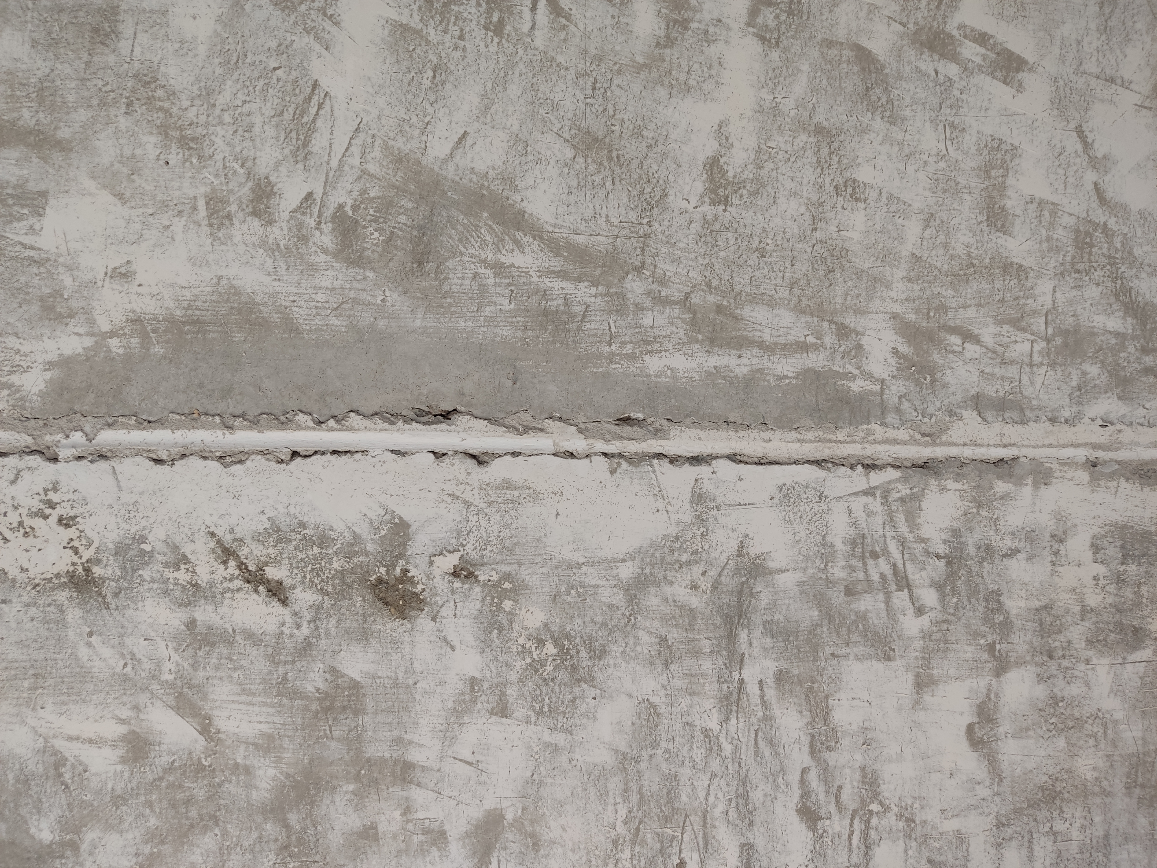

ИгорьPurnesh написал: Бред какой-то... Это-ж по два холодных шва на каждый руст. Каждый холодный шов, это трещина!
Вот здесь и не совсем понятно, как действовать. С одной стороны, по теории, при правильной заделке рустов все плиты начинают работать как одна единая цельная плита. Т. е. трещин появляться не должно. Например у меня на потолке есть такой один "выживший" руст (фотография - 1). Сейчас многие идут другим путём - швы запенивают, а наверх делают пирог из сеток и штукатурки. Но, как ни заделывай сетками или штукатурками, они не смогут удержать тяжёлые плиты, которые начали смещаться под воздействием внешних факторов - температурные деформации, подвижки стен и т. д. Вот и появляется противоречие, как я вижу. BV, предлагает заполнить пространство над рустами эластичным материалом (пеноклей), а потом уже пеноклей закрыть очень эластичной шпатлёвкой от Semin. А потом всю поверхность красить эластичной краской. Т. е. вся чистовая поверхность в зоне рустов будет двигаться вместе с плитами, т. е. повторять их движение в пространстве. Единственное не понимаю, как будут себя вести стыки двух соведних шпатлёвок - одна от Semin (над зоной рустов), а вторая - суперфинишная (на поверхности штукатурки).

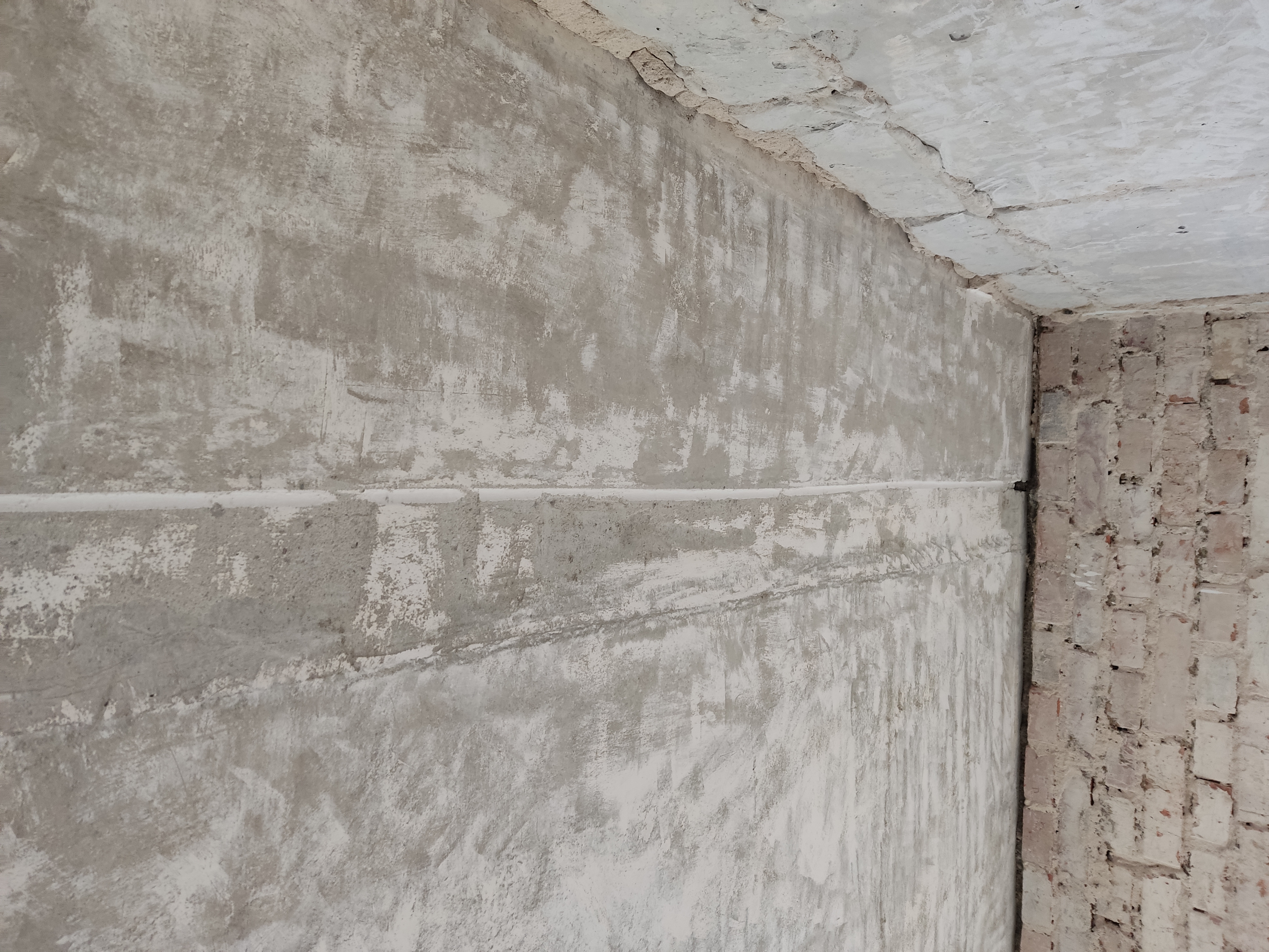

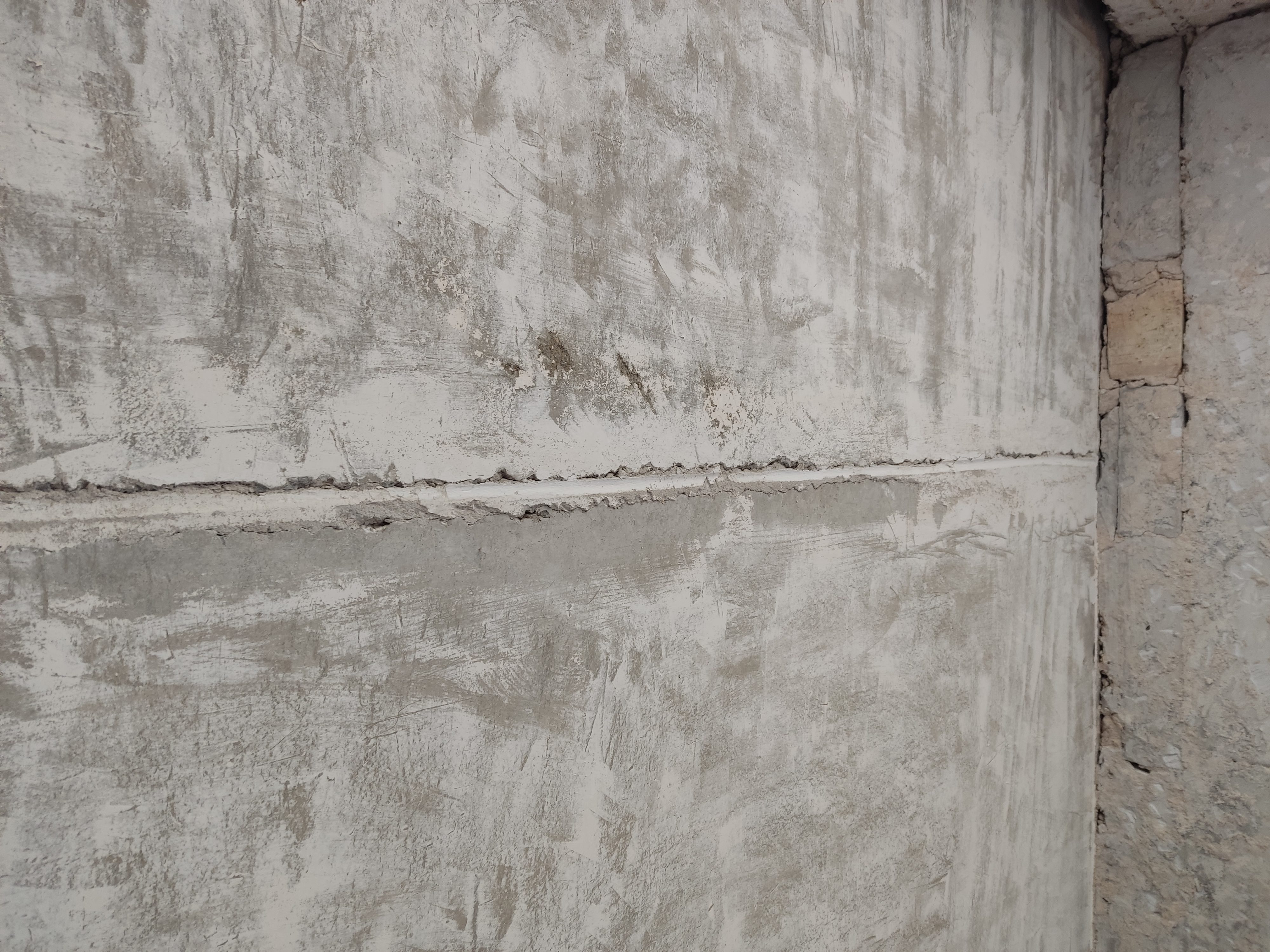

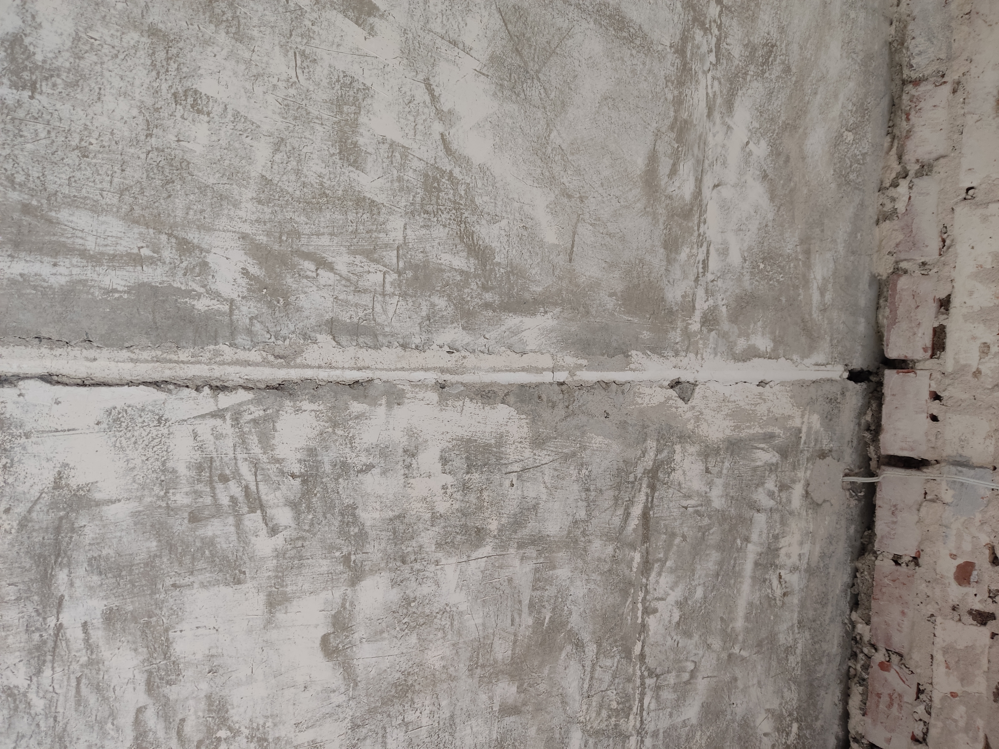

И ещё один вопрос, который не совсем понимаю. Русты нужно вычищать полностью, независимо от их состояния, или только те, которые потрескались или высыпаются (фотографии 2 - 4)?

DrPilman написал: Русты нужно вычищать полностью, независимо от их состояния, или только те, которые потрескались или высыпаются (фотографии 2 - 4)?
Если высыпаются, то полностью!
