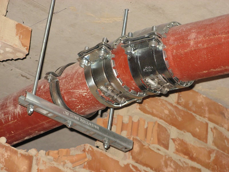

Два кронштейна на всю высоту ванной, наверное маловато. Один сверху, один снизу, середина не закреплена. Можно ли найти в Москве хомут, который можно поставить на уже установленный стояк, т.е. за стояк уже не подлезть. Видел с креплением сбоку, но только в интернете, в продаже не видел. Например как на рисунке
Или есть проще выход? Спасибо.

Две шпильки по бокам от трубы. Фиксировать хомут гайками с обоих сторон, резьбу рассверлить.
Либо "обратное крепление"

Спасибо, крепление возможно только слева от трубы

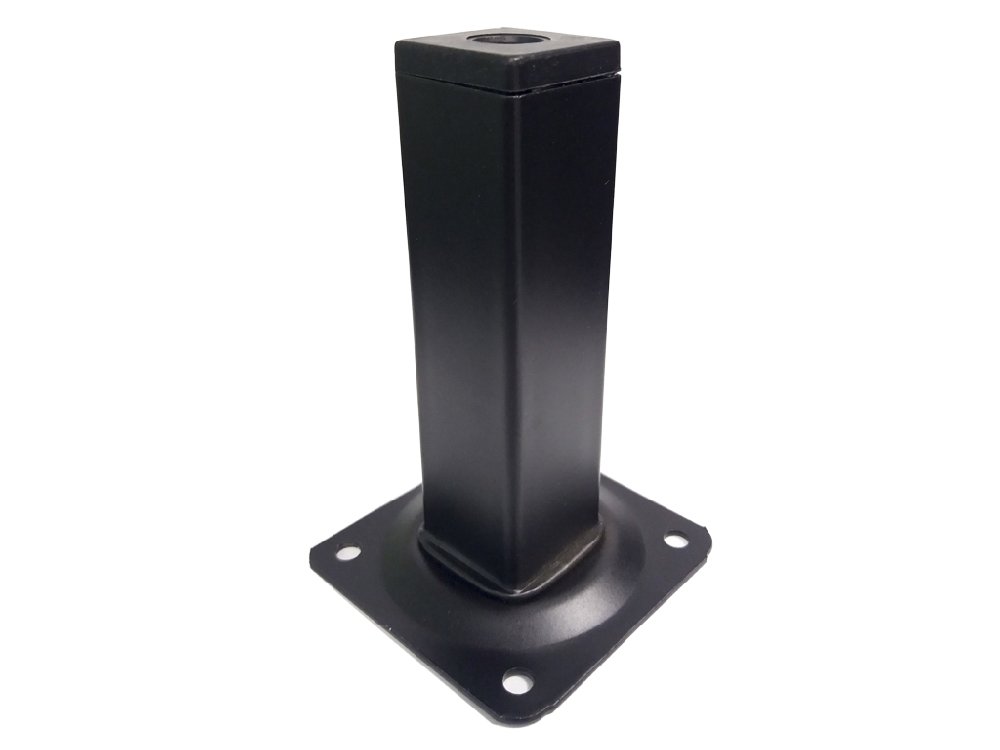

Sergey2020, вместо консоли, как на Вашей фотографии, можно купить мебельную ножку из профильного уголка - раз в пять дешевле получится:

Sergey2020, вообще все хомуты ставятся после, не нужно лезть за стояк
Можно и попроще крепеж. Взависимости от рассточния до стены и веса трубы

Вадим М написал: Sergey2020, вместо консоли, как на Вашей фотографии, можно купить мебельную ножку из профильного уголка - раз в пять дешевле получится:
Вадим М, Вы это хоть в руках держали? Во-первых - стык труба-площадка треснет по сварке от косого взгляда, во-вторых - площадка из "фольги"

BV, не только держал, но и ставил. Полипропиленовая труба с краном закреплена. Второй год ничего не трескается, закреплена двумя шурупами с дюбелями к ж/б стене и даже не шатается. В скором будущем планирую повторить. Как же, по-вашему, столы и шкафы на таких штуках стоят?

Вадим М, Стоят... пока не двигаешь :) Вы не делаете различий как прилагается нагрузка, какой толщины металл, как выполнена сварка опорной площадки к трубе, какие размеры опорной площадки и какое плечо до точки крепления на опорной площадки? Себе колхоз - пожалуйста, но другим такие советы давать....
