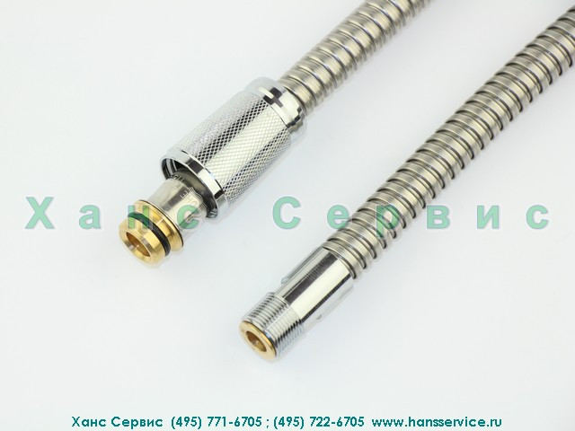

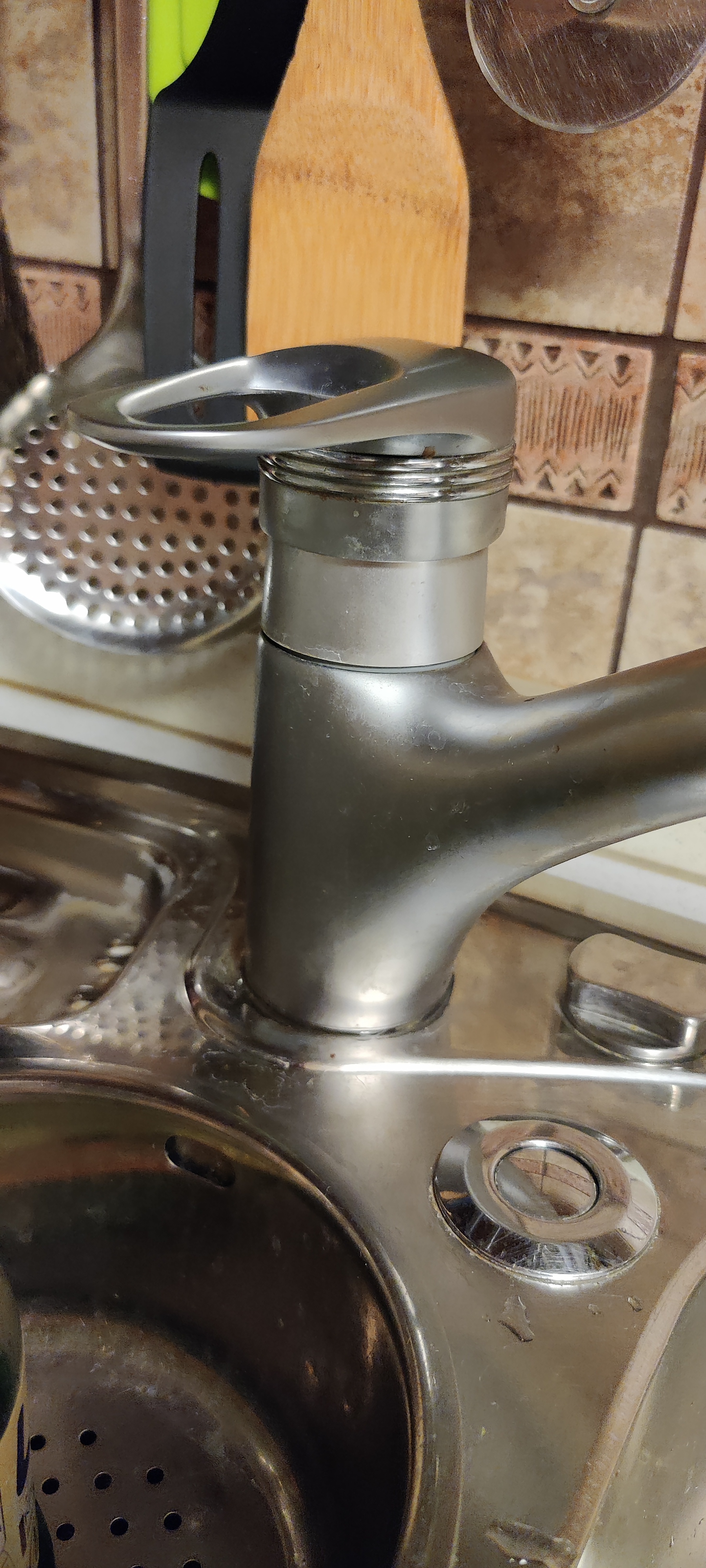

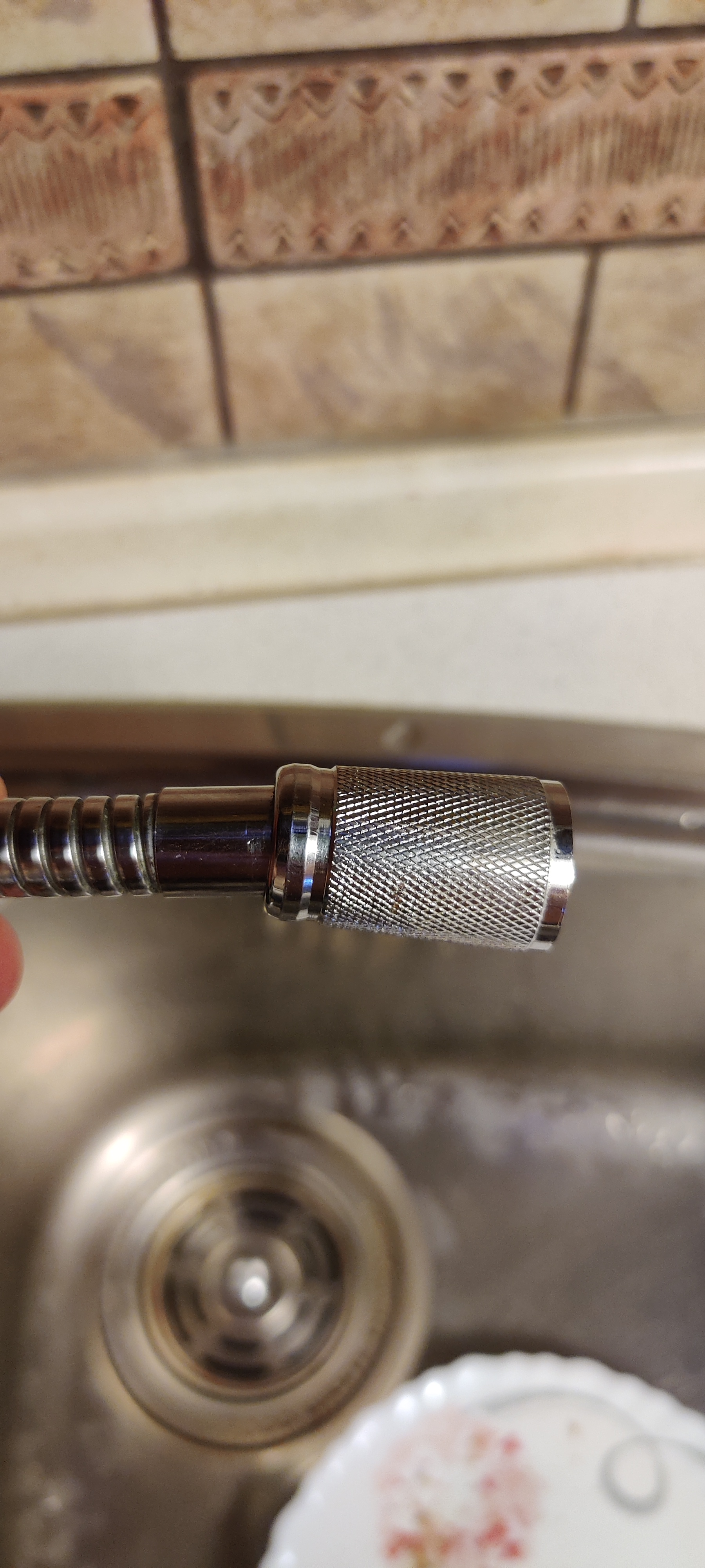

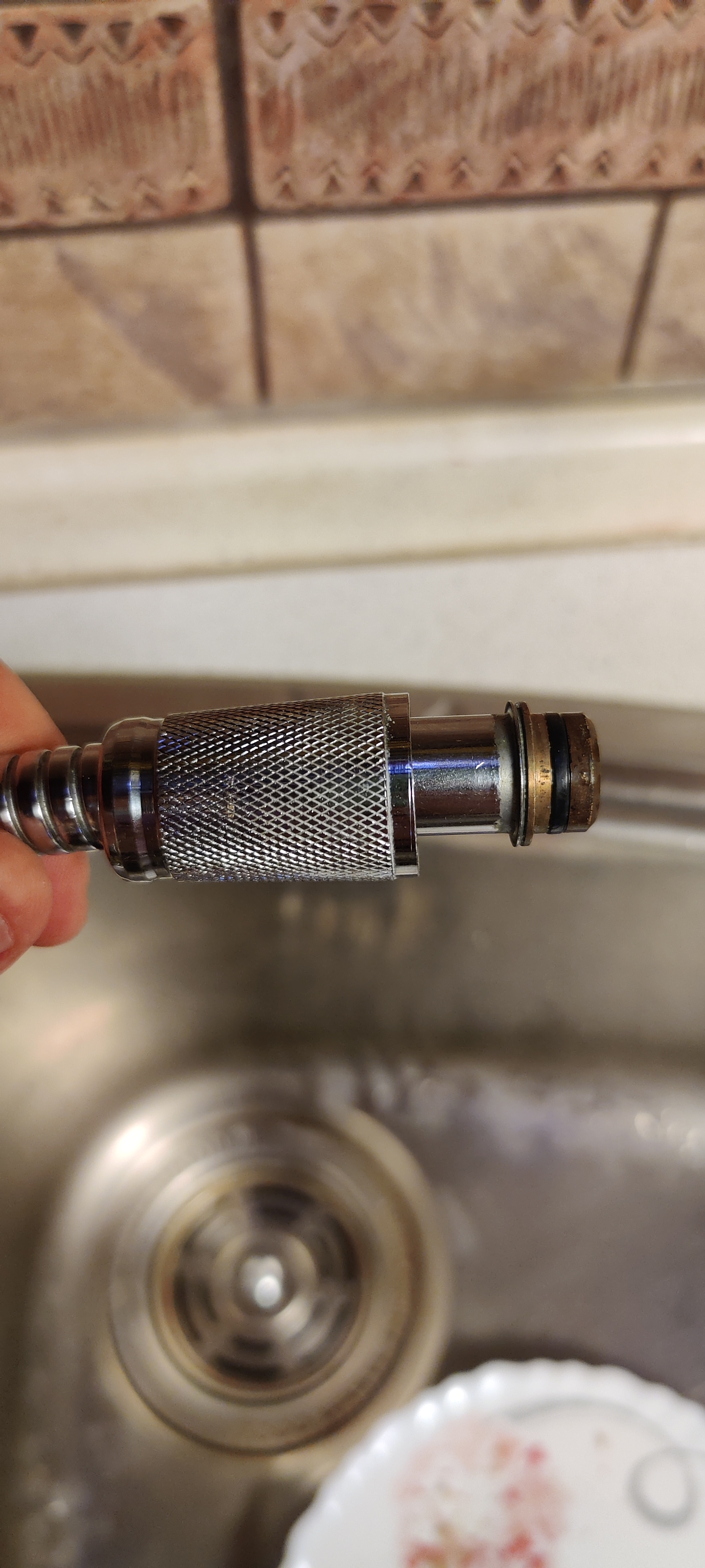

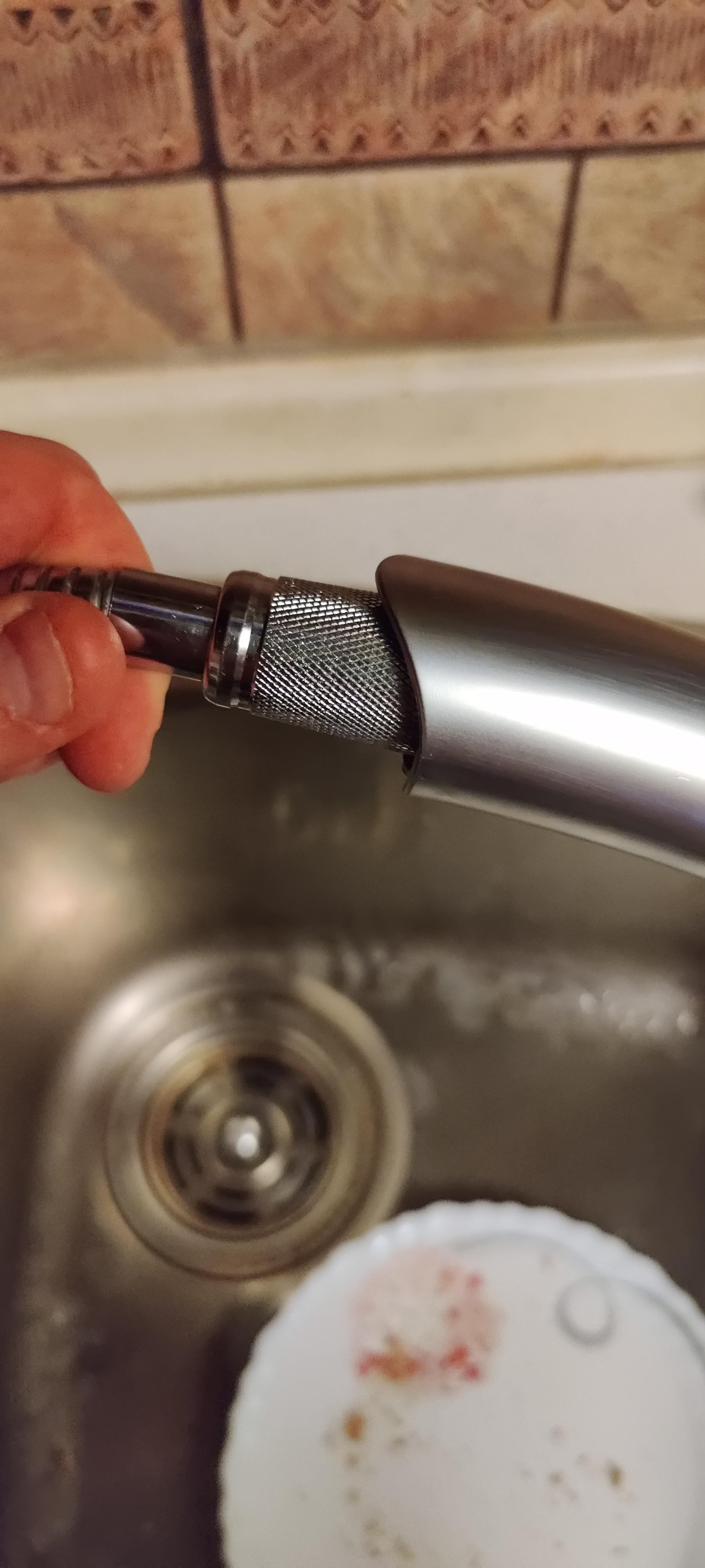

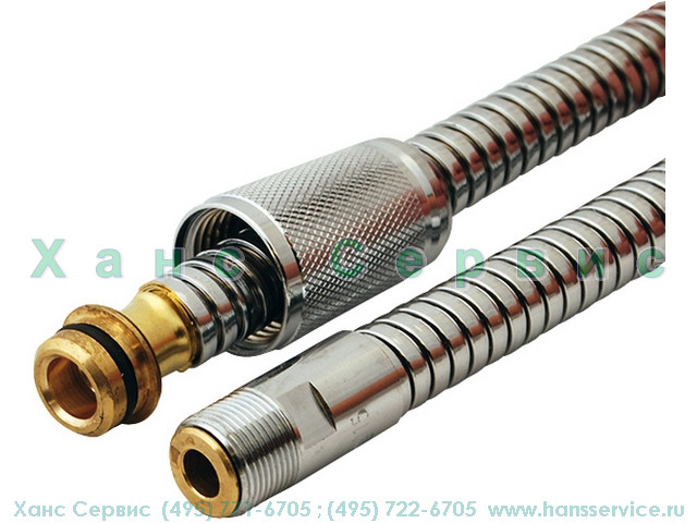

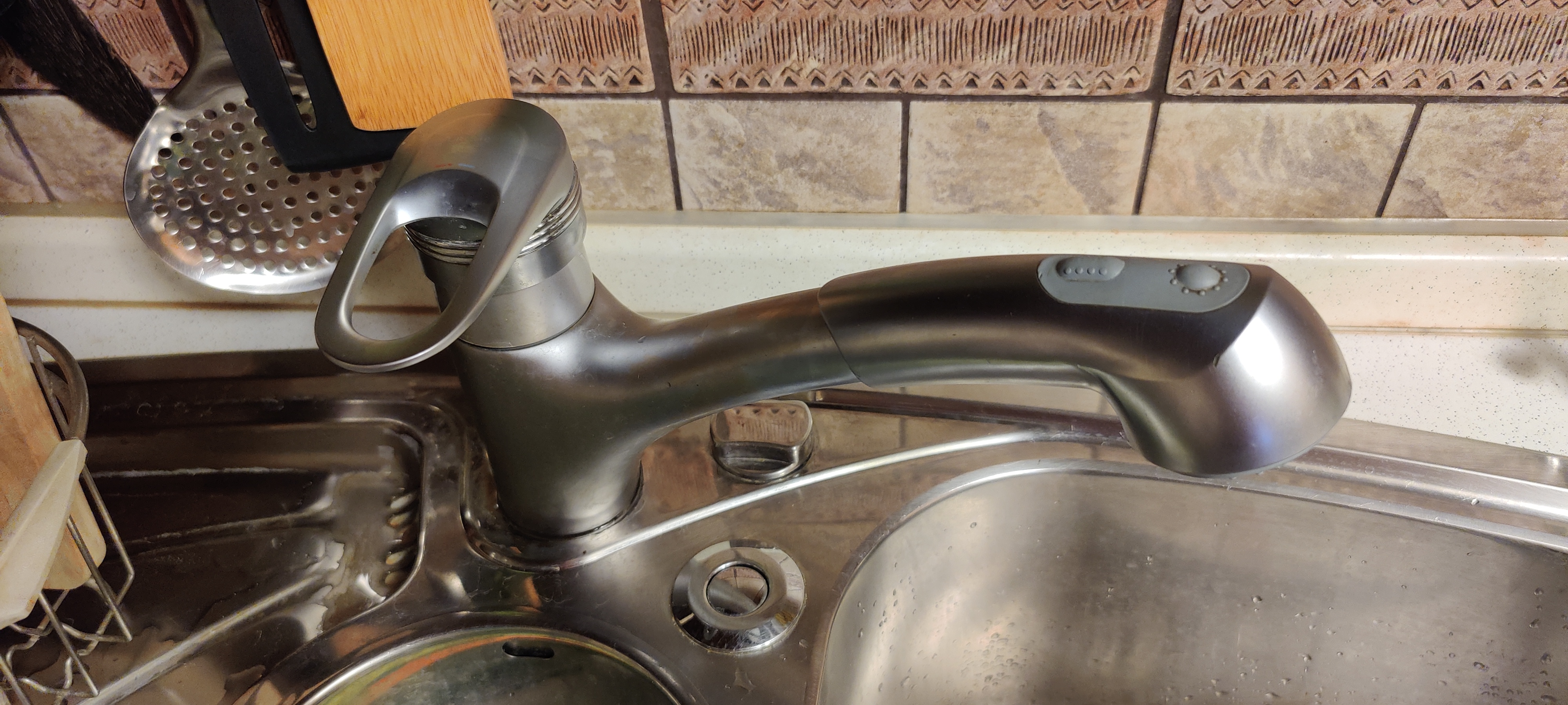

Всем доброго дня. По прошествии 16 лет порвался выдвижной шланг смесителя Grohe (сейчас Grohe minta 32918000). Шланг очень похож на шланг для душа, но "концы" у него другие: на одном конце "стандарт" с резьбой 3/8, а на другом тоже - 3/8, на который надевается насадка. Погуглив нашел только оригинальный шланг Grohe 46092000 за минимум 3700 руб. Понимаю, что оригинал, наверное, очень надежный, но реально - недешево(. Может кто сталкивался с аналогичной проблемой и находил аналог?

Так что порвалось? Может можно починить? Например дешёвые шланги при разрыве на концах можно восстановить сняв оторванное.
Tsvrn написал: минимум 3700 руб. Понимаю, что оригинал, наверное, очень надежный, но реально - недешево(.
при том что:
Tsvrn написал: По прошествии 16 лет порвался
каких-то 250 руб, в год и уже выглядит не так дорого.
Ну и с другой стороны, чего на мерседес колёса от жигулей ставить, тогда уж мерседес на жигули поменять, в смысле за те же деньги можно попробовать взять смеситель в сборе от другого производителся, но те же 16 лет может не прожить.
Возможно можно глянуть на совместимость Душевой шланг Grohe Relexaflex 28158000 например сейчас менее 3000 руб.: https://www.ozon.ru/product/dushevoy-shlang-grohe-relexaflex-28158000-206927605/?asb=R%252FlN7VN%252B%252Fb7u%252FemTDPdp0sp0hSYyEgq6qcmIlpFXfKk%253D Но может потребуется переходник, т.к.:
2000 мм 1/2" х 3/8" https://shop.grohe.ru/dush/dushevye-shlangi/dushevoj-shlang-grohe-relexaflex-dlja-bortika-vanny-2000-mm-hrom.html

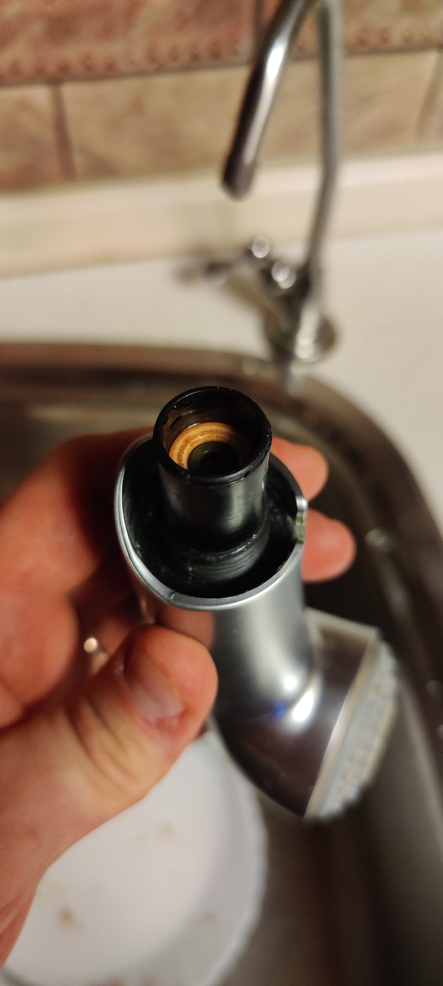

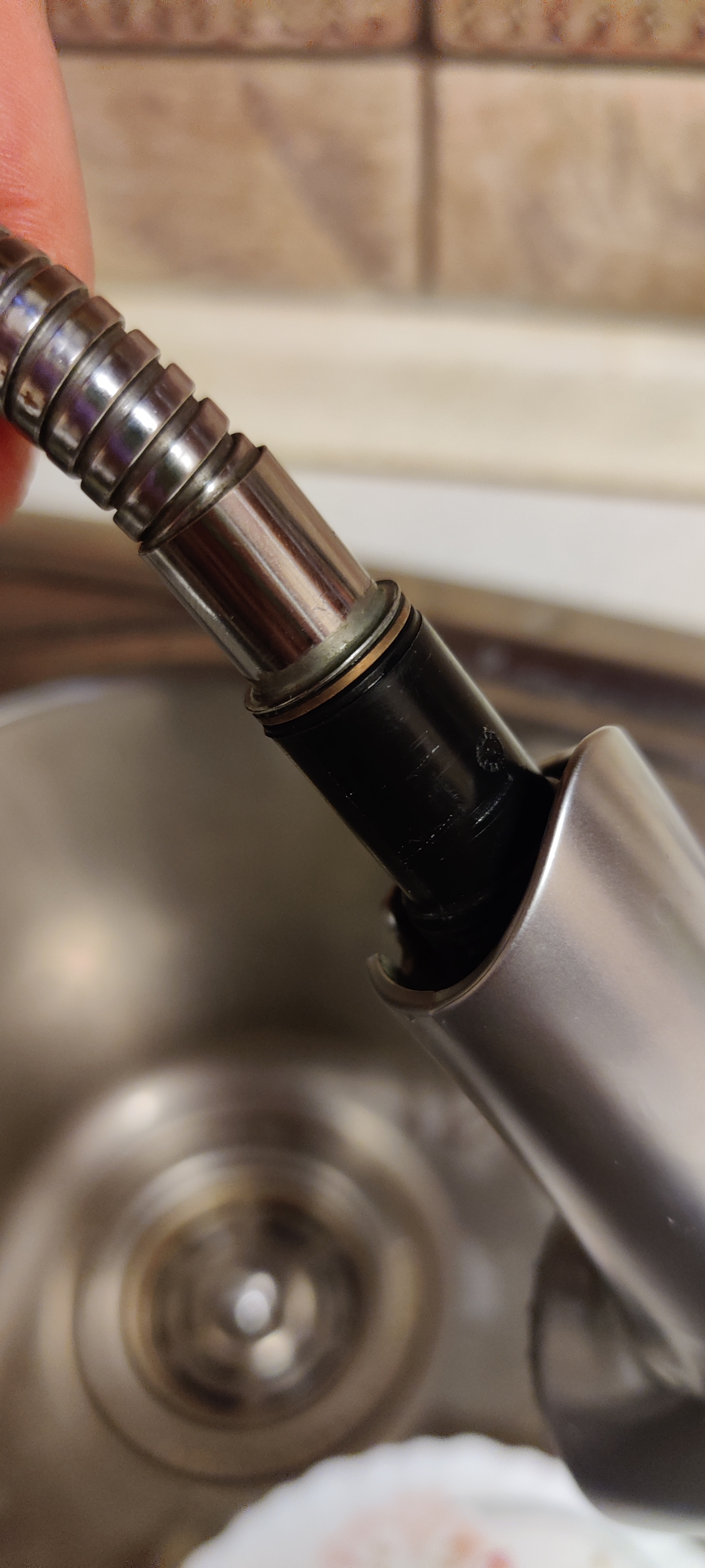

ser000 написал: Так что порвалось? Может можно починить? Например дешёвые шланги при разрыве на концах можно восстановить сняв оторванное.
Нет. Не вариант, порвалась и внутреняя силиконовая (резиновая) трубка и металлическая оплетка в руках рассыпается.

Проблему решил - взял такой же сместитель. К удивлению, нашел в одном магазине в городе еще "фирменный", который произведен несколько лет назад (лежал в магазине) в Германии и по очень хорошей цене (8000 руб.). Вообще магазин вызвал удивление: термостаты серия 2000 - 8000 руб., серия 3000 - 9000 руб., - халява. Сместитель сравнивал с "новым" португальским за 15 тыс. руб. (на ОЗОНе и 21 тыс. на оф. сайте) - небо и земля, начиная что у германского - пружина, которая обеспечивает возврат шланга в излив, а у португальского - какой-то "грузик" и заказчивая весом и качеством самого смесителя. Причем был очень удивлен, что у "германского" в комплекте есть медные трубки-удлинители на которые уже накручивается подводка, а у "португальского" - из смесителя сразу идет подводка. С трубками намного удобней. Гнутся как необходимо.
В любом случае от "старого" все осталось, тем более работает без проблем, а выглядит за 16 лет сам смеситель как новый и качество у него отличное, вот и озадачился поиском шланга, - пусть смеситель в сборе в запасе будет.
Кстати, за 16 лет ни разу ничего не смазывал, в т.ч. картридж, ход легкий и точный. Хром нигде не повредился, даже подводка нигде не истрепалась. Вот что значит качество!
ser000 написал: Но может потребуется переходник
Переходник не подойдет, т.к. очень мало места там, сверху еще насадка и аэратор.

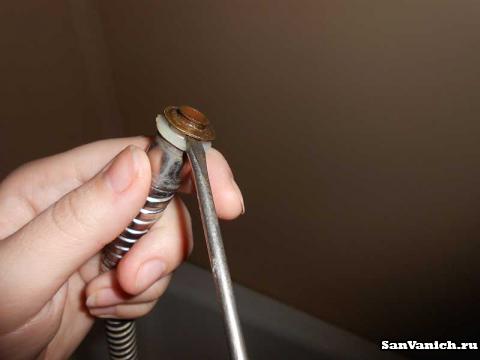

kutyoma написал: видимо внутренний резиновый где то лопнул

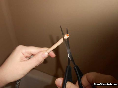

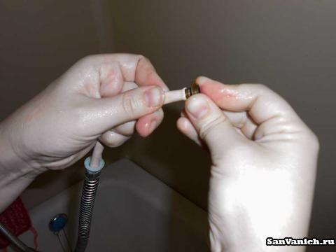

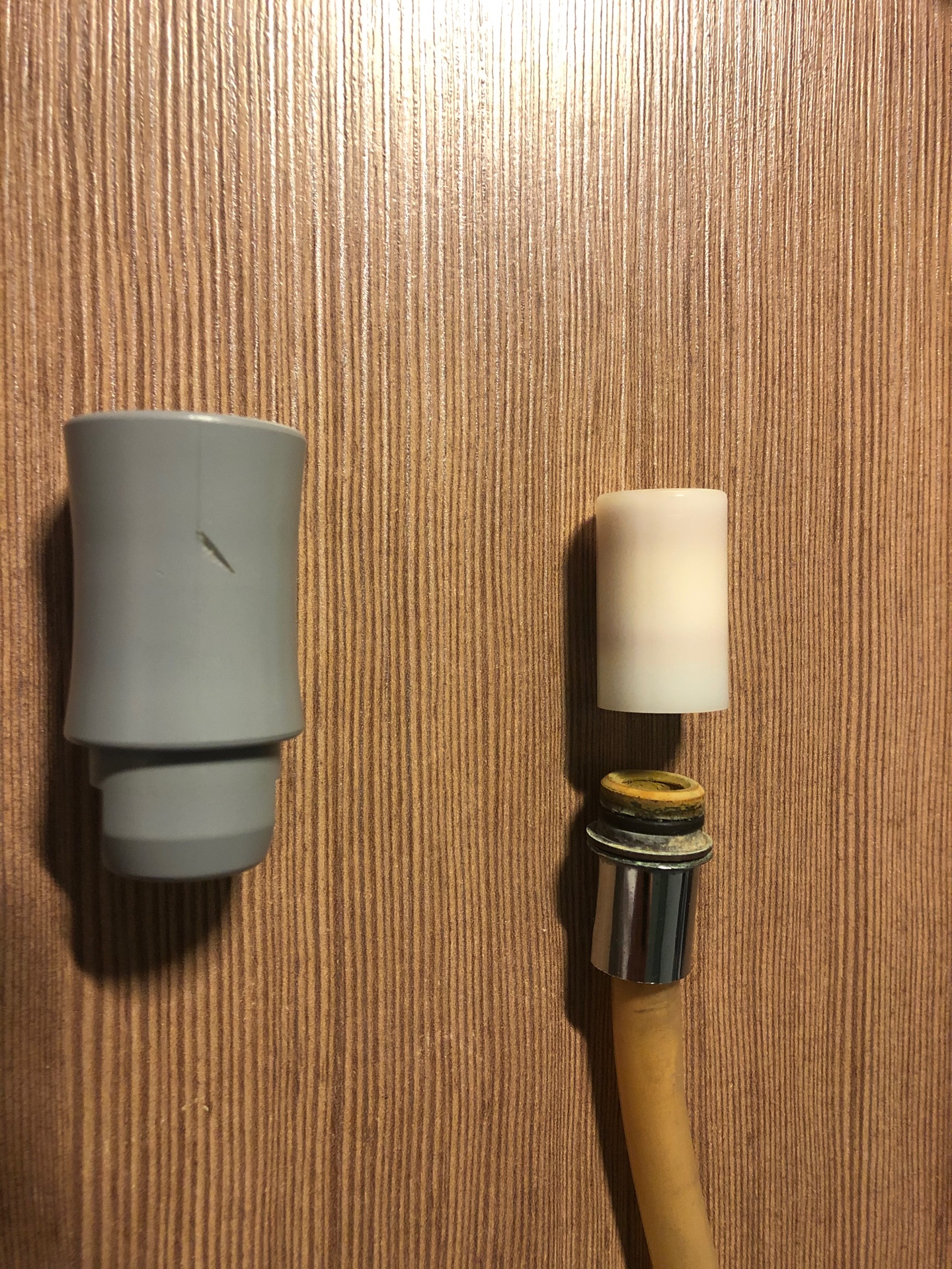

Дешёвые чинятся относительно просто, может и эти можно так же починить:
http://sanvanich.ru/krany_i_smesiteli/techet_shlang_dusha_reshaem_problemu_samostoyatelno
Если шланг таким образом разбирается, то можно внутренний шланг попробовать взять из дешёвого шланга или подобрать трубку из силикона например.
