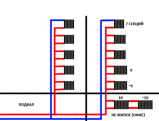

Вот схема на данный момент (то, что изучено):
Черным горизонтально разделена жилая часть и подвал. Вертикально - части видео. Правая часть - первое видео, левая часть - второе. Тут наверное уже без 0,5 не разобраться. :D
В левой части количество секций пока не известно. Но скорее всего так же, как и в правой (возрастающе сверху вниз).
Диаметр абсолютно всех металлических труб на этой схеме - 1".

flexible написал: В левой части количество секций пока не известно. Но скорее всего так же, как и в правой (возрастающе сверху вниз).
Проекты делают так - на первом и последнем этаже секций больше примерно на 2 (больше теплопотери). Кол-во секций возрастет по направлению движения воды - ее остывания. Обычно остывание на 1 этаж примерно 1 градус плюс-минус. (БОльше этажей - меньше остывание, меньше - больше - обратка не должна возвращаться в котельную горячей)
Если кол-во секций растет сверху вниз, значит изначально подача была сверху.

flexible написал: Вот схема на данный момент (то, что изучено):
обозначьте где ввод домовой, и где магистральные внутридомовые лежаки? У пластика толще стенка - при одинаковом внешнем диаметре, считай на размер меньше. Чтобы не писать на схеме где железо, а где пластик - пишите сразу внутренний диаметр - например ДУ 15, ДУ 20. А 1/2 и 3/4 к пластиковым трубам неприменимо, да и к стали тоже - это резьба.

flexible написал: Тут наверное уже без 0,5 не разобраться
Хоть Вы и не нарисовали нормальную схему, я "поломал глаза" и ответил на вопросы. А по этой понятно, что по проекту подача должна идти сверху. И ещё раз

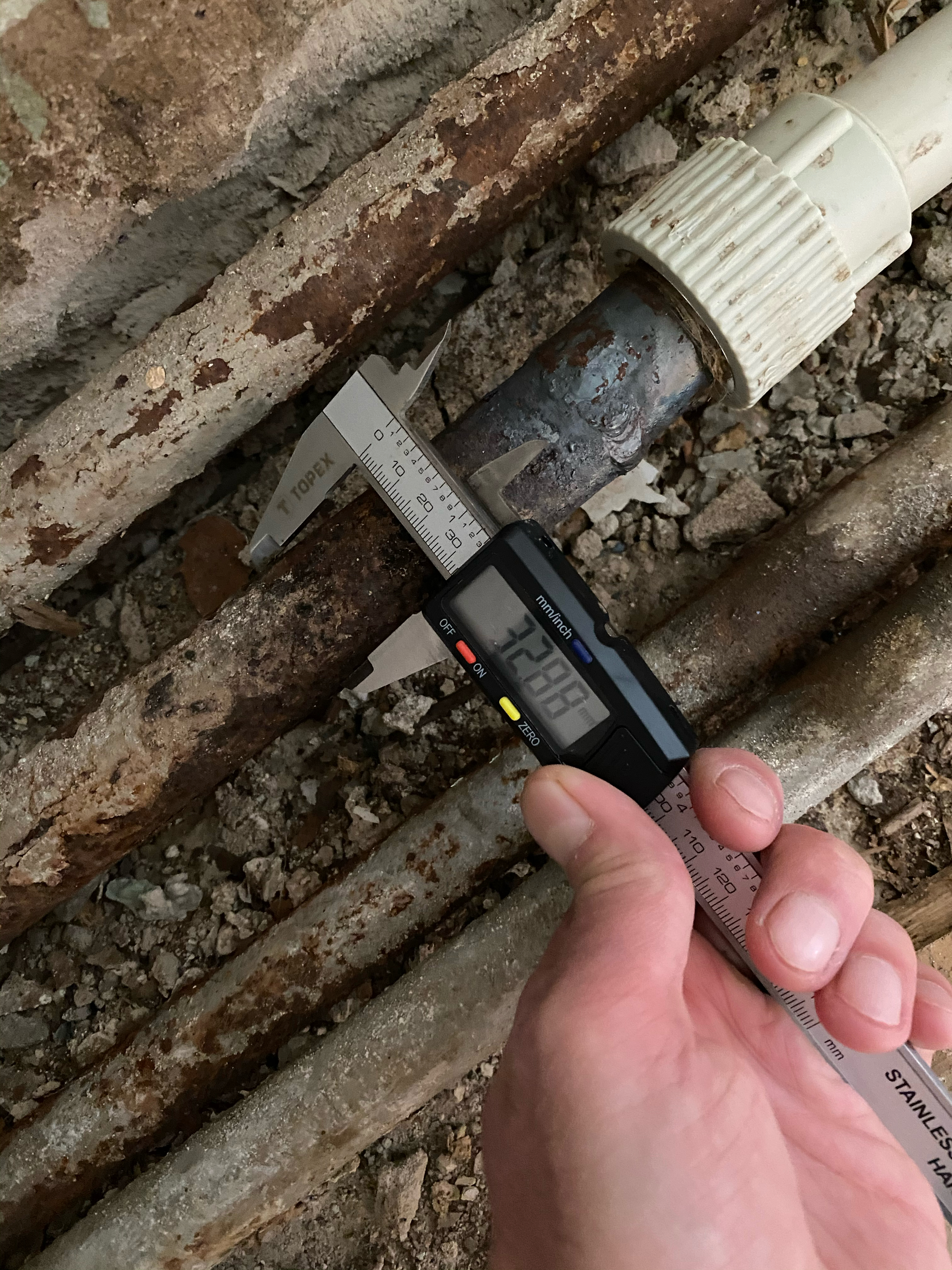

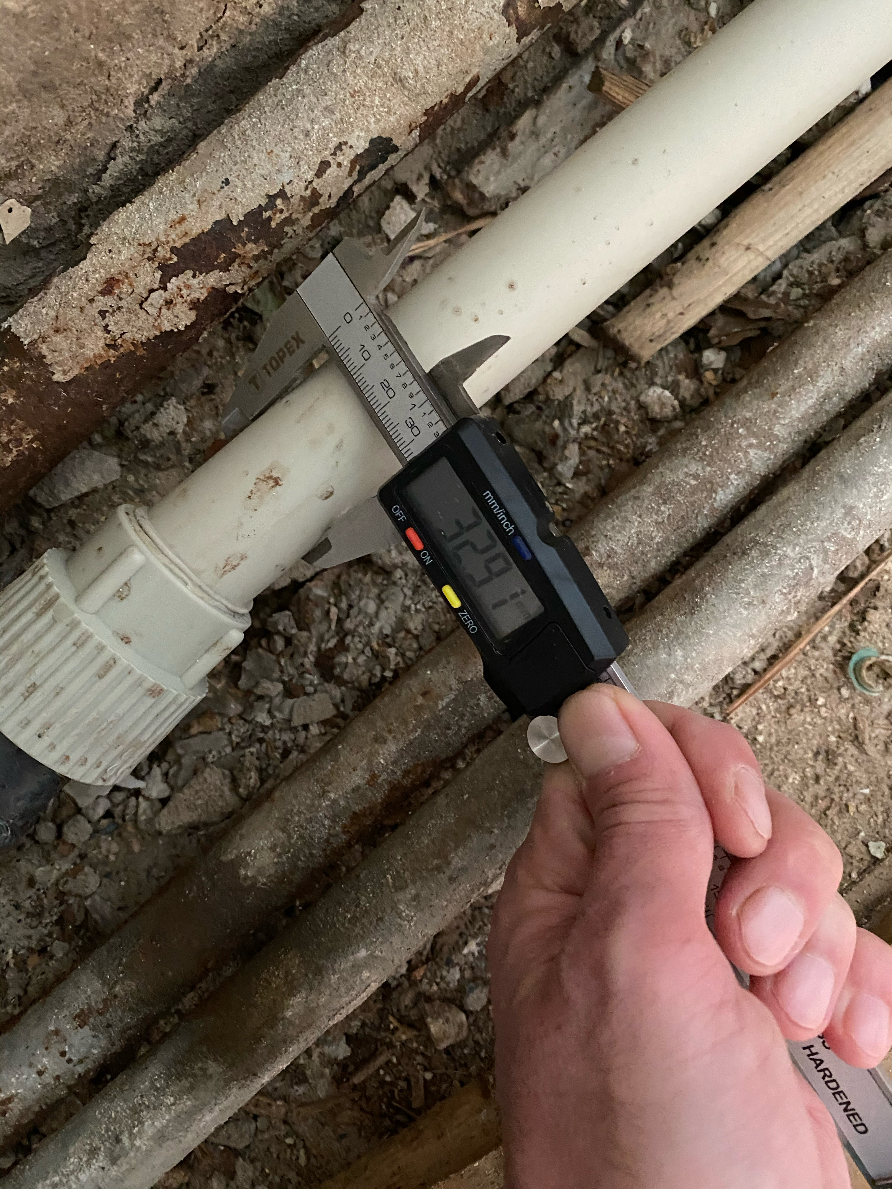

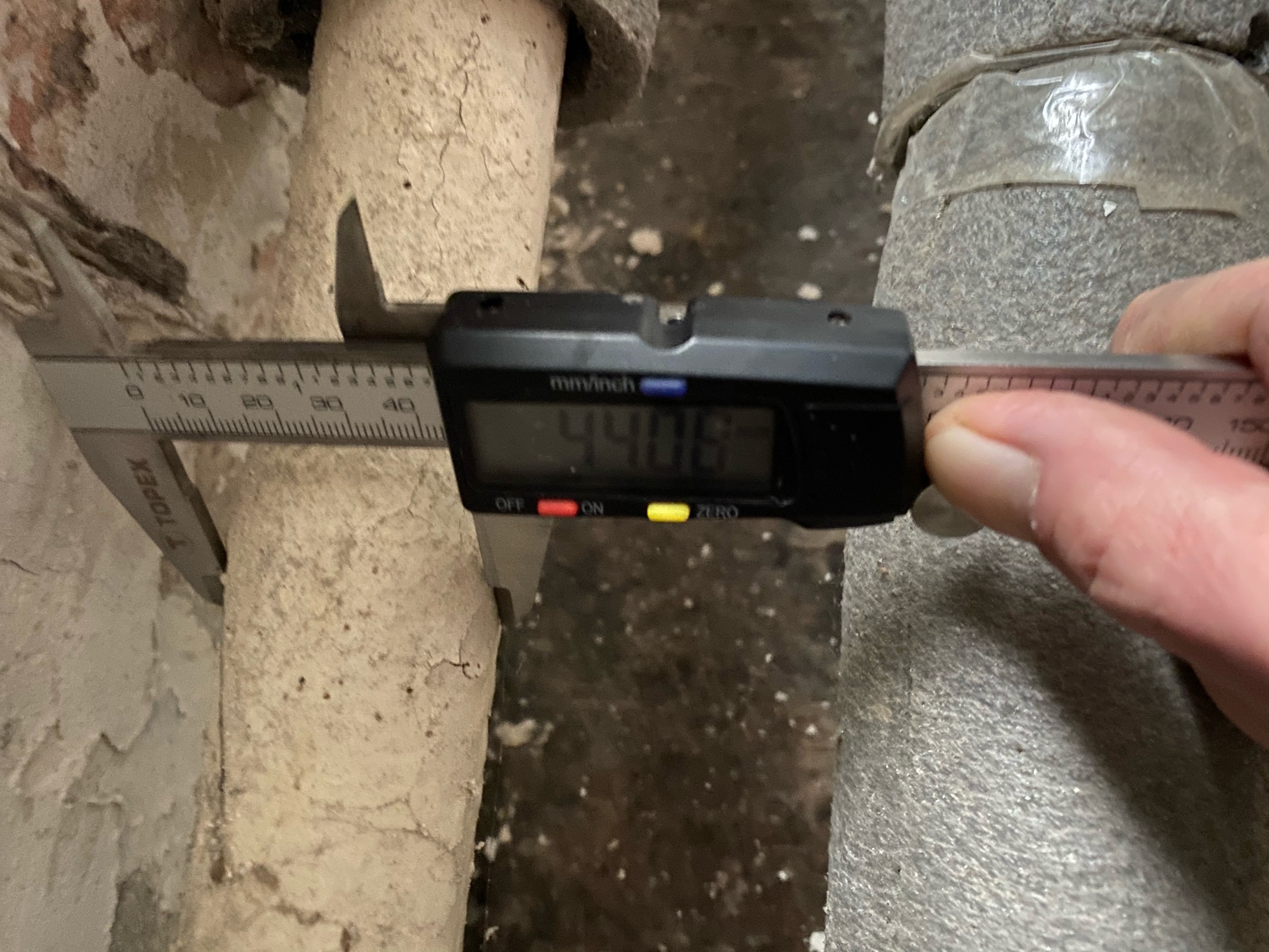

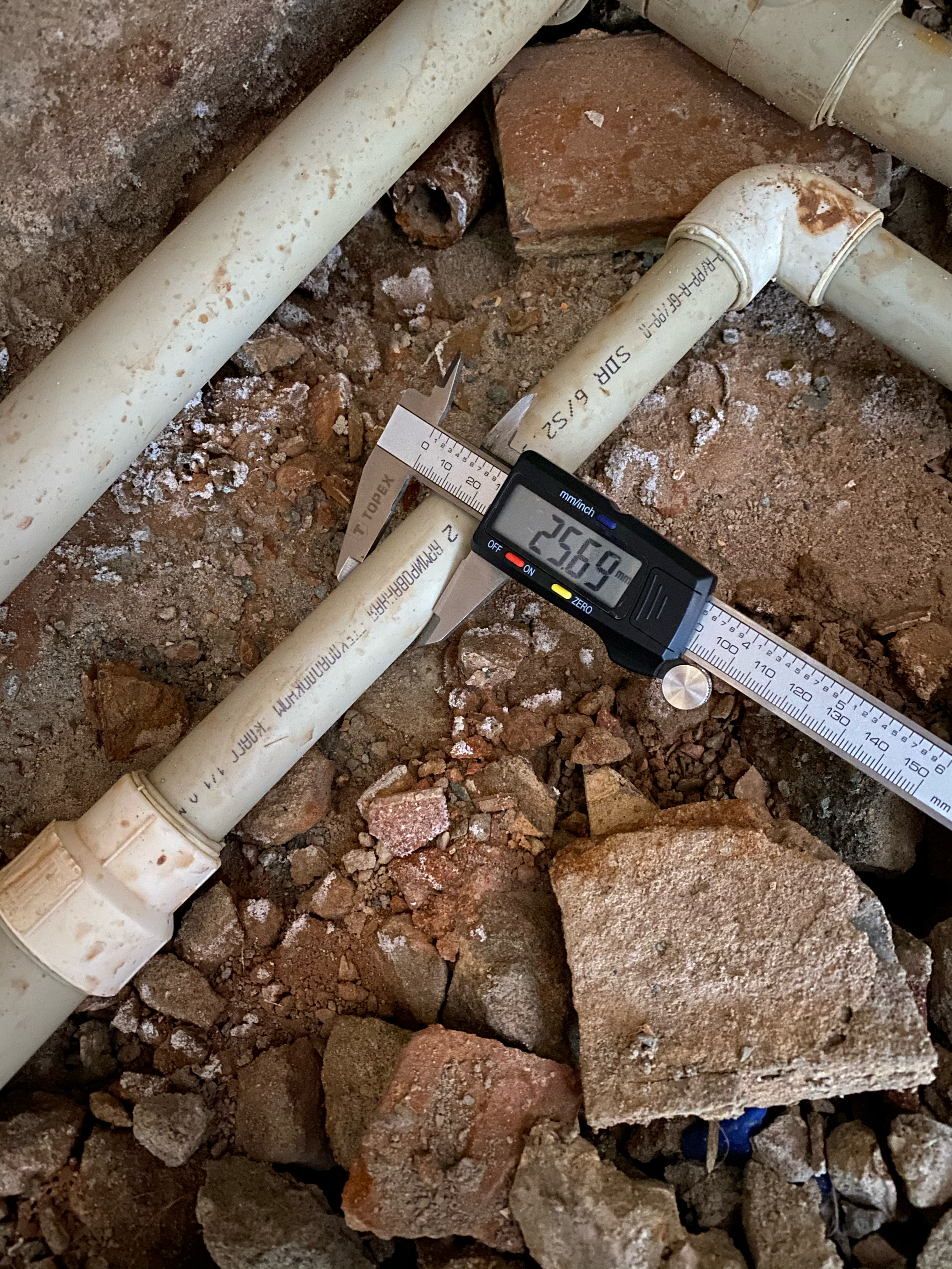

Сегодня снова был в подвале и еще больше запутался. Прошелся почти по всему дому со штангенциркулем.
Лежаки (насколько я понял - это трубы, идущие по периметру здания, от которых отходят стояки) на противоположной стороне дома, где расположены такие же квартиры (как у меня) имеют наружный диаметр 44мм (у меня 32мм). Стояки все равного диаметра 27мм. При этом там лежаки закреплены на стене и утеплены, а у меня просто валяются на полу. Какое-то логическое объяснение этому я найти не могу. Признаков того, что мои лежаки были отрезаны и вместо них приварены какие-то сопли - я тоже не обнаружил. Вроде все так было изначально. Единственное объяснение этому - в моей части дома полуподвальные помещения, возможно, проектировались под "офисы" и лежаки были пущены по полу в специальном коробе, а не закреплены на стене, но почему диаметр меньше... С учетом офиса получается еще +1 этаж.
Замеры по второму видео, которое публиковал ранее.
Металл 32мм -> пластик 32мм -> пластик 25 мм. И все это идет к двум стоякам 27мм.
Изучил похожие п-образные стояки, где одна труба транзитная. Везде подключено по-разному (где подача на транзите, где обратка).
