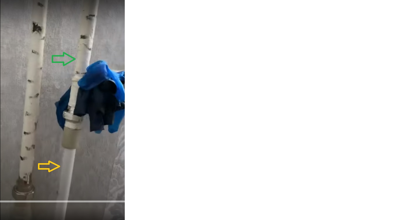

Сегодня был в полуподвальном нежилом помещении, под своей квартирой. Это помещение сдается под офис. !#[https://youtu.be/VcYhAxQ5wfk] Из того, что вижу я:
  1. Нежилое офисное полуподвальное помещение с выходом на улицу подключено первым в подачу (теплопотери сумасшедшие).
  2. Стояк переварен на пластиковые трубы (везде выше идет металл, снизу, думаю тоже).
  3. На самом стояке установлены какие-то краны.
  4. На подачу подцеплено, как минимум, 2 большие батареи. Хотя вторая батарея должна быть подключена через стояк соседней квартиры.
  5. Влево от подачи отходят еще какие-то трубы через стену, причем одна от подачи, другая от обратки. Получается за стеной установлены еще какие-то потребители, которые еще и сливают в обратку.
Пожалуйста, специалисты, прокомментируйте это видео. Насколько это вообще законно? И может ли что-то доходить после такого подключения получается уже на 6 этаж?

п2:пластик - заужение. п3 запрещено п4 мощность оп запрещено увеличивать. И лишние на стояк - считай то же П5 самый важный - возможно и есть причина....- если там радиатор, то почти вся вода идёт через него.

flexible написал: Нежилое офисное полуподвальное помещение с выходом на улицу подключено первым в подачу (теплопотери сумасшедшие)
вот они и компенсируют их... частично за ваш счёт
flexible написал: Стояк переварен на пластиковые трубы (везде выше идет металл, снизу, думаю тоже)
Про запрет ППР на центральном отоплении давно уже стало говорить бесполезно, но тут заужение проходного сечение просто ахтунг.
Видно что диаметр стоковой трубы (зеленая стрелка) больше, чем у ППР ниже (желтая стрелка). А её диаметр, в свою очередь, больше, чем у следующей (красная стрелка)
Таким образом, можно с большой долей уверенности, предположить-нижняя ППР труба имеет наружный диаметр 20 мм, следующая 25 мм, а стальная 27 мм. Посчитаем во сколько раз заужено проходное сечение. Внутри у 20 ППР диаметр 13,2 мм, значит площадь сечения 3,14х(13,2/2)²=136,78 мм². Стальная труба-это Ду20, получается 3,14х(20/2)²=314 мм². Итого 314/136,78=2,3... заужение почти в два с половиной раза (не считая "заплавов" при пайке).
flexible написал: На самом стояке установлены какие-то краны.
И ежу понятно-кран между отводами (фиолетовая стрелка) скоро закроют, т.к. на улице похолодает, а подключение ОП сделано уродское... вот и будут "компенсировать" нехватку тепла перекрытием крана на байпасе. Запрещенного.
flexible написал: На подачу подцеплено, как минимум, 2 большие батареи. Хотя вторая батарея должна быть подключена через стояк соседней квартиры
Видимо, так было проще "художнику". Или за слив второго стояка платить не было желания.
flexible написал: Влево от подачи отходят еще какие-то трубы через стену, причем одна от подачи, другая от обратки. Получается за стеной установлены еще какие-то потребители, которые еще и сливают в обратку.
Это просто полный пиз.ец... Аналог "короткого замыкания" в электрике. Спасает только рукожопость исполнителя и выбор ущербных труб. А иначе, на 5-ый этаж совсем ничего не доходило бы. Если это уже было весной, когда после переброса подачи и обратки в подвале, у Вас ОП работали-это значит теплосети не при делах, напора "выше крыши". И есть ещё где-то трэш-квартира, не слабее этой.

flexible написал: Сегодня я немного криво заснял соседнее помещение
Не готов по этому "немного криво" отследить пути труб. Рисуйте схему с пояснениями и скринами со своего видео.
