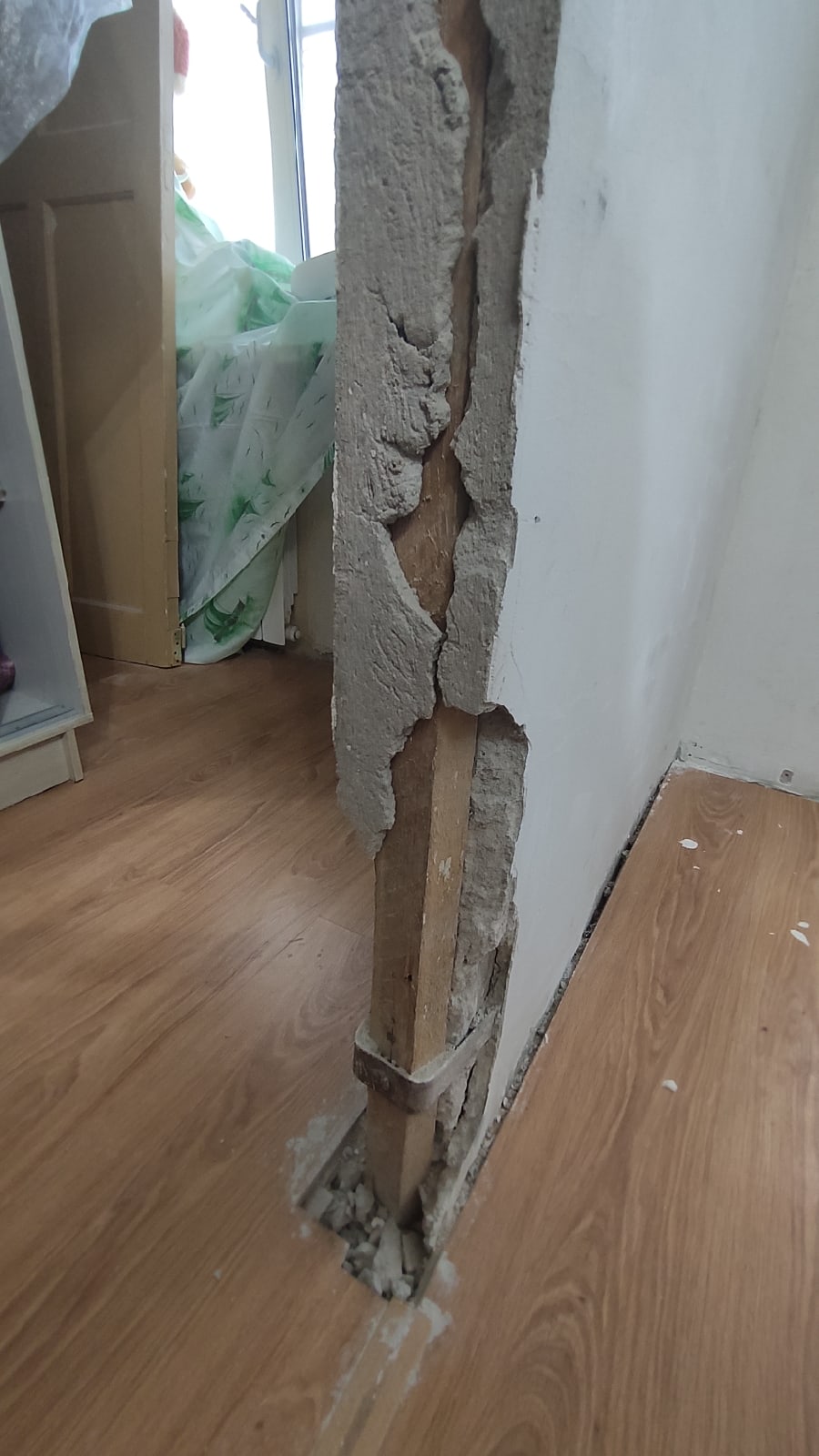

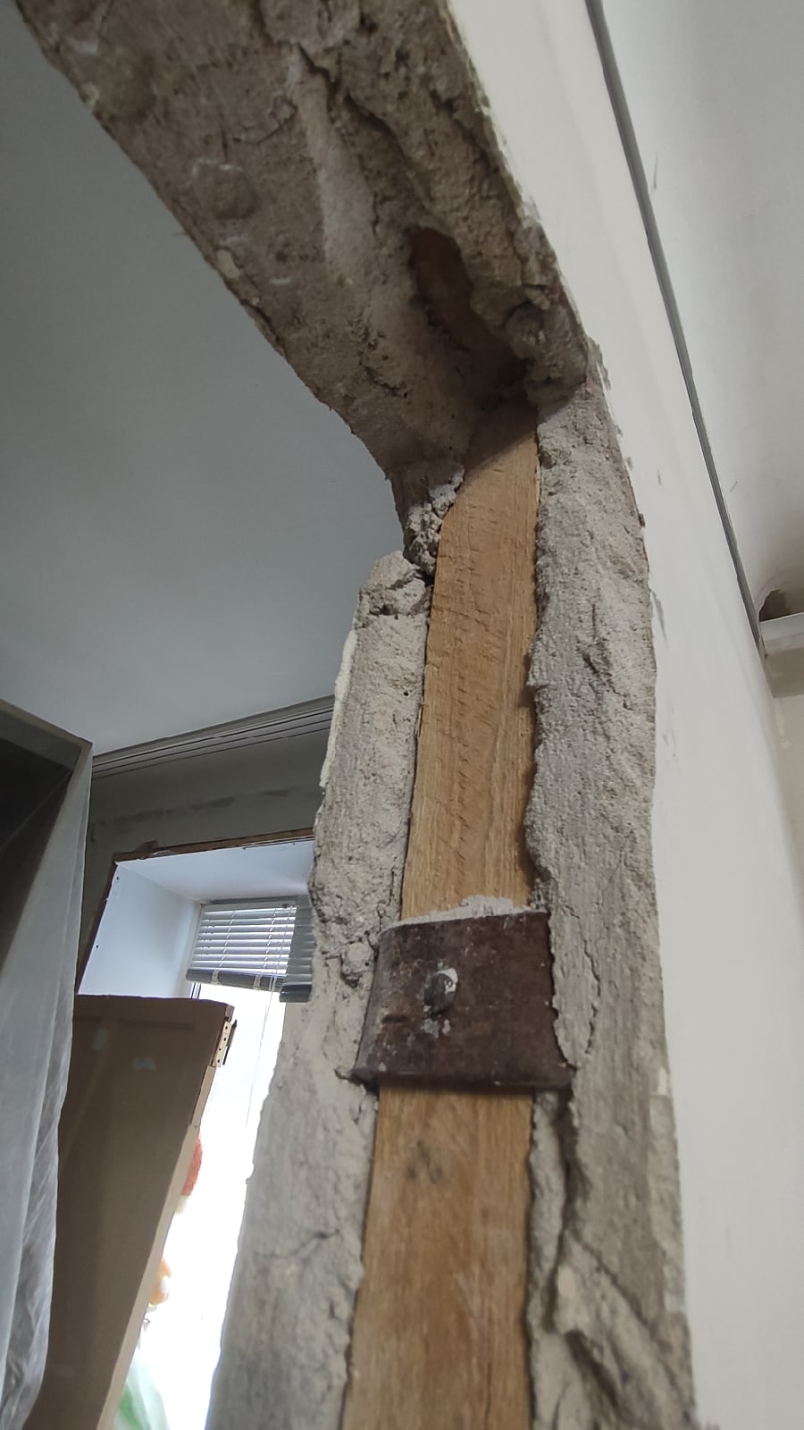

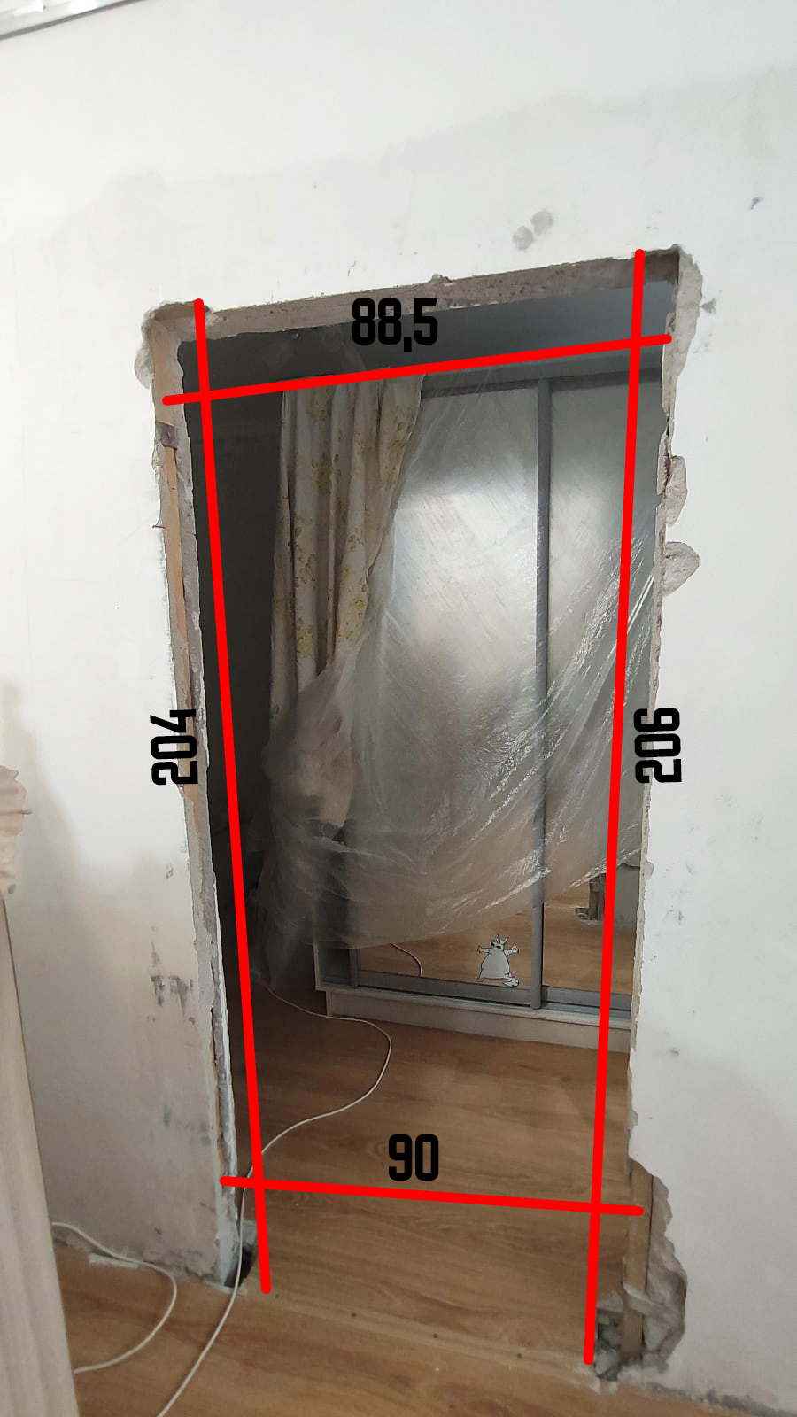

Убрали старую дверь. Старая штукатурка частично осыпалась, внутри брусья. Что лучше делать с проемом, перед установкой новой двери? Все Размеры указаны до внутренних брусьев (которые стоят криво). Хотела сама укрепить ротбандом то, что осыпалось.. Но учитывая размеры, не уверена, не придется ли потом установщикам обратно ломать.

Anastasmile, размеры проема по брусьям = ОК. Прогрунтуйте брусья и места скола грунтовкой и восстановите сколотые куски внизу справа ротбандом

BV, 88 см сверху еще может и хватит, а вот 204 по левой стороне, маловато же?

Anastasmile написал: BV, 88 см сверху еще может и хватит, а вот 204 по левой стороне, маловато же?
Anastasmile, 204 и 88 впритык. Надо смотреть какие именно двери, и размеры коробки, и какой зазор полотна от пола. Еще надо проверить вертикали проема, если не вертикальны - 88 может не хватить.
204 - по хорошему нужно 205, но может и влезет с тонкой коробкой из МДФ

BV, значит нужно будет определиться с дверьми, и зная толщину коробки позвать на консультацию тех, кто будет ставить.. а потом уже мазюкать, что скажут)) наверное так логичнее

Anastasmile, мазюкать внизу справа и сейчас можно - до плоскости бруса. И приложить уровень к вертикалям - тоже. И если размеры указаны до брусьев - то и удалить-сточить лишнее и по бокам, и вверху справа

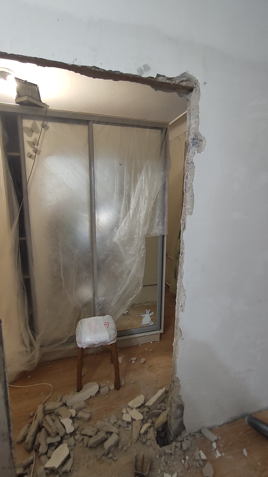

BV, по итогу начала внимательно осматривать правую сторону, штукартурка держалась на "воздухе". Сбила, вытащила правую балку. Теперь от левой стороны, если сровнять левый проем, ширина получается 91-92. Осталось по уровню вывести эту красоту ...
