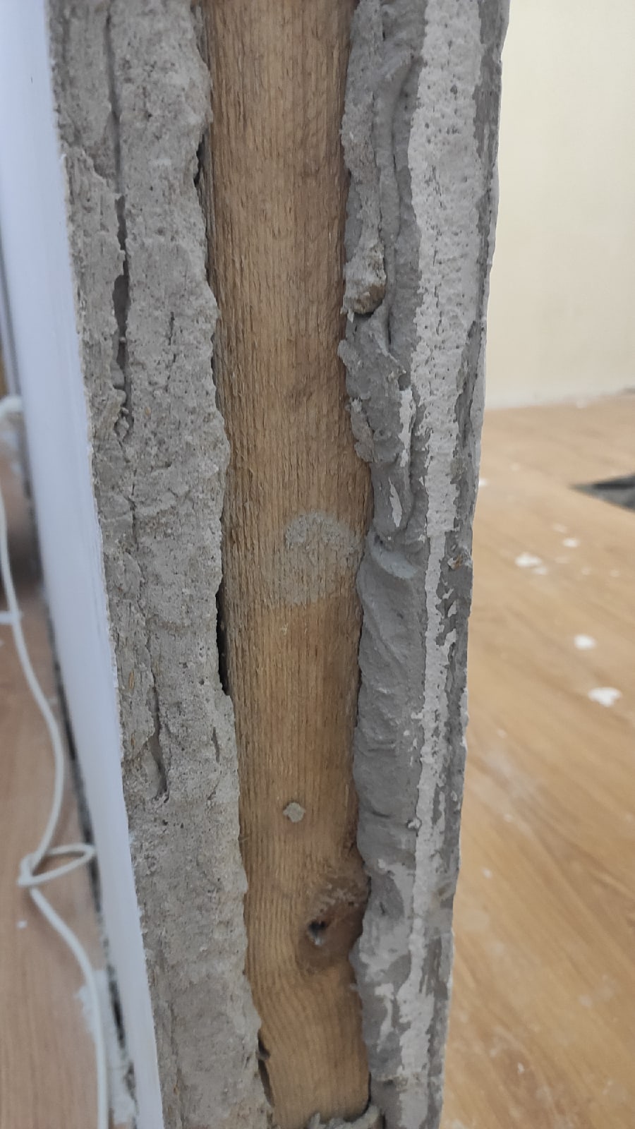

Anastasmile написал: 91-92
брус был 2 см ? рубите тогда и второй - будет сотка на проем - поставите дверь 90 сверху бы да, сантим запилить до 205 идеальных , но это по существующему полу, новый не будет ли выше ?

15.12.2020 в 17:55:37
fhntv, 5, проем 91-92 если считать слева уже не от бруса, а замазать дырку)) но это по выступающим точкам. Надо выравнивать. Сверху решили убирать балку, она на скос 3 см вниз идет и одна сторона 204 без учета нового пола. Без нее проем станет 209-210 (скорее всего тоже кривой) с учетом нового пола и фанеры. Потом как мастера скажут... либо гипсокартоном уменьшить высоту - либо ... что посоветуют

15.12.2020 в 17:56:12
fhntv, второй удобно углублен и штукатурка держится, не хочу ломать))

15.12.2020 в 17:59:33
fhntv, брус 5 см, 91-92 если считать слева уже не от бруса, а замазать дырку) Сверху балку тоже будем убирать, она идет на скос и одна сторона 204см без учета нового пола. Без нее проем станет 209-211. Далее либо гипсокартоном уменьшать высоту, либо что там еще предложат мастера, отталкиваясь от толщины коробки

15.12.2020 в 18:07:19
Anastasmile написал: 91-92 если считать слева уже не от бруса, а замазать дырку)
на первой вашей схеме 90 ... удалили брус ... 91-92 ... брус 5 см это похоже на школьную задачку ЕГЭ ...найдите толщину бруса ;)
Anastasmile написал: либо гипсокартоном уменьшать высоту, либо
у вас отделка стен чем планируется ?

15.12.2020 в 18:13:36
fhntv, 90 это от бруса до бруса)) а по новому - если левый брус утопленный в стену замазать - и до стены уже без бруса, по факту выходит 91-92 см :)) Стены будут в обоях, но клеить их хочу уже после дверей.. просто не ставить наличники в конце, а позже, после обоев

15.12.2020 в 18:25:55
90 от бруса до бруса - удаляем брус - получаем 85 ... это вы хотите накатить еще 4 см штукатурки на брус ? не надо этого делать категорически ! обои клеить после дверей - ну так себе идея - это дверные придут дважды или сами планируете наличники установить ? стесняюсь предположить зачем вам тогда дверные вовсе ? сами поставите вполне по силам

15.12.2020 в 18:36:53
fhntv, брус слева утоплен. Первый вариант был сбивать лишнее по бокам до него, и получалось "от бруса до бруса". А теперь наоборот - замазать вровень. Вот от этого "замазанного" и выходит 92см
Учитвая состояние стен, то обои только после дверей, еще много чего нужно будет потом в проемах подмазывать и т.д. Думаю вызвать их для установки наличников на все двери потом - не проблема, доплатить и всё. А сами ставить пас))

15.12.2020 в 18:41:55
Anastasmile написал: замазать вровень.
оно отвалится от бруса при установке двери ( засверливании ) и нагрузке вы же будете делать гипсовую штукатурку
Anastasmile написал: много чего нужно будет потом в проемах подмазывать и т.д
обычно и традиционно проемы готовят заранее и устанавливают двери как финишный этап плохая идея делать наоборот
