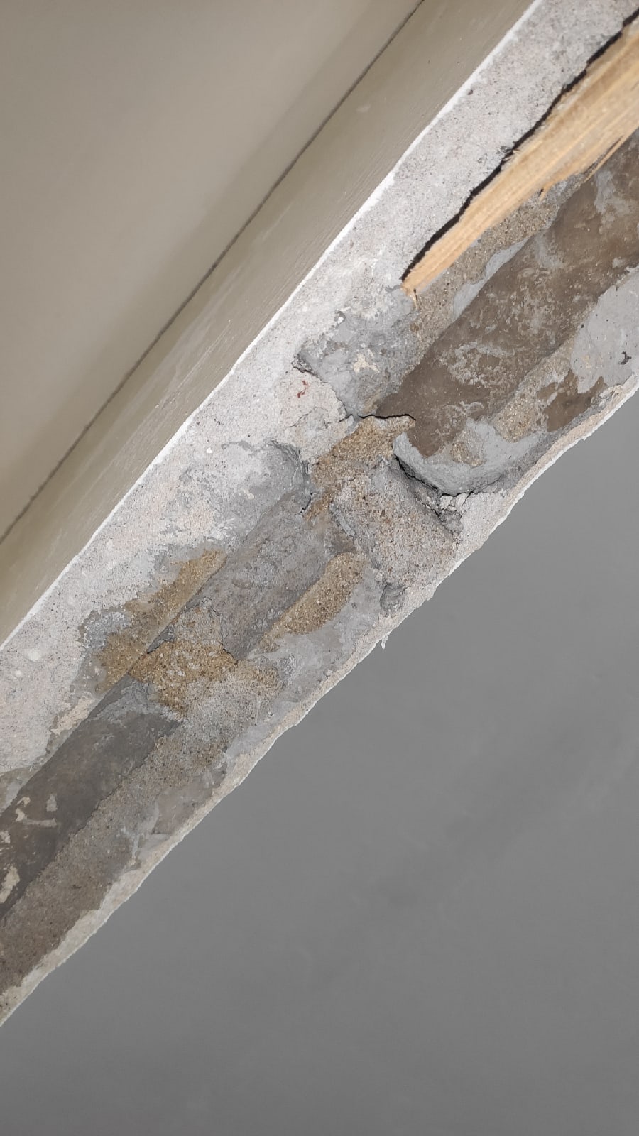

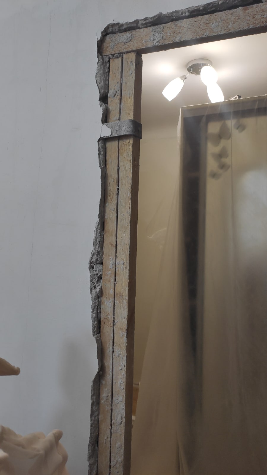

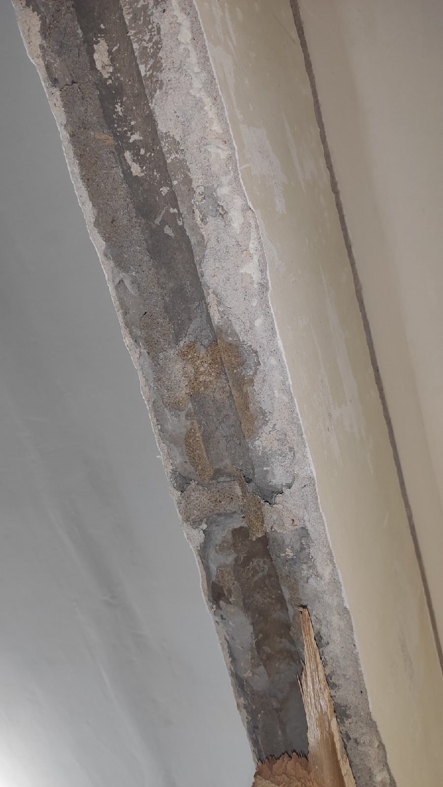

fhntv, внутри ждал супер сюрприз. Теперь точно обратно восстанавливать под 80ку))
Сообщений: 138596
15.12.2020 в 19:46:26
Anastasmile, а в чем сюрприз - металл и на первых фото был, второй брус? Все это можно удалить и добить проемы пазогребнем либо пеноблоком, либо кирпичем, либо пескоцементным/керамзитобетонным блоком, привязать армированием к стене и приклеить. В три последних варианта будет проще крепить коробку.
Anastasmile
Anastasmile
Регистрация: 05.02.2020
Ступино
Сообщений: 60

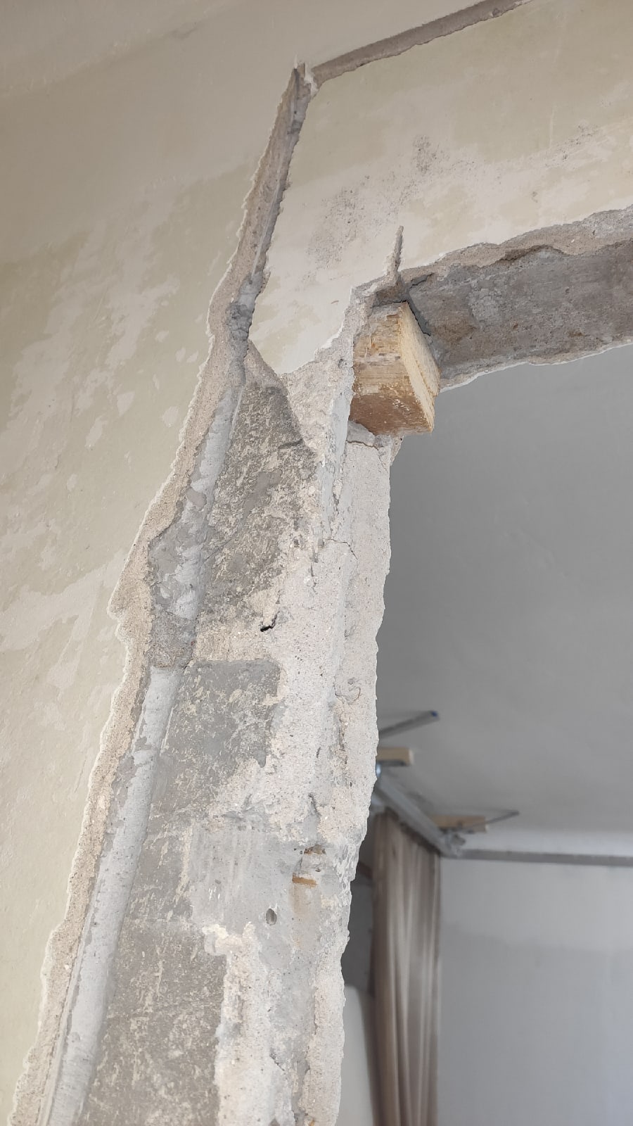

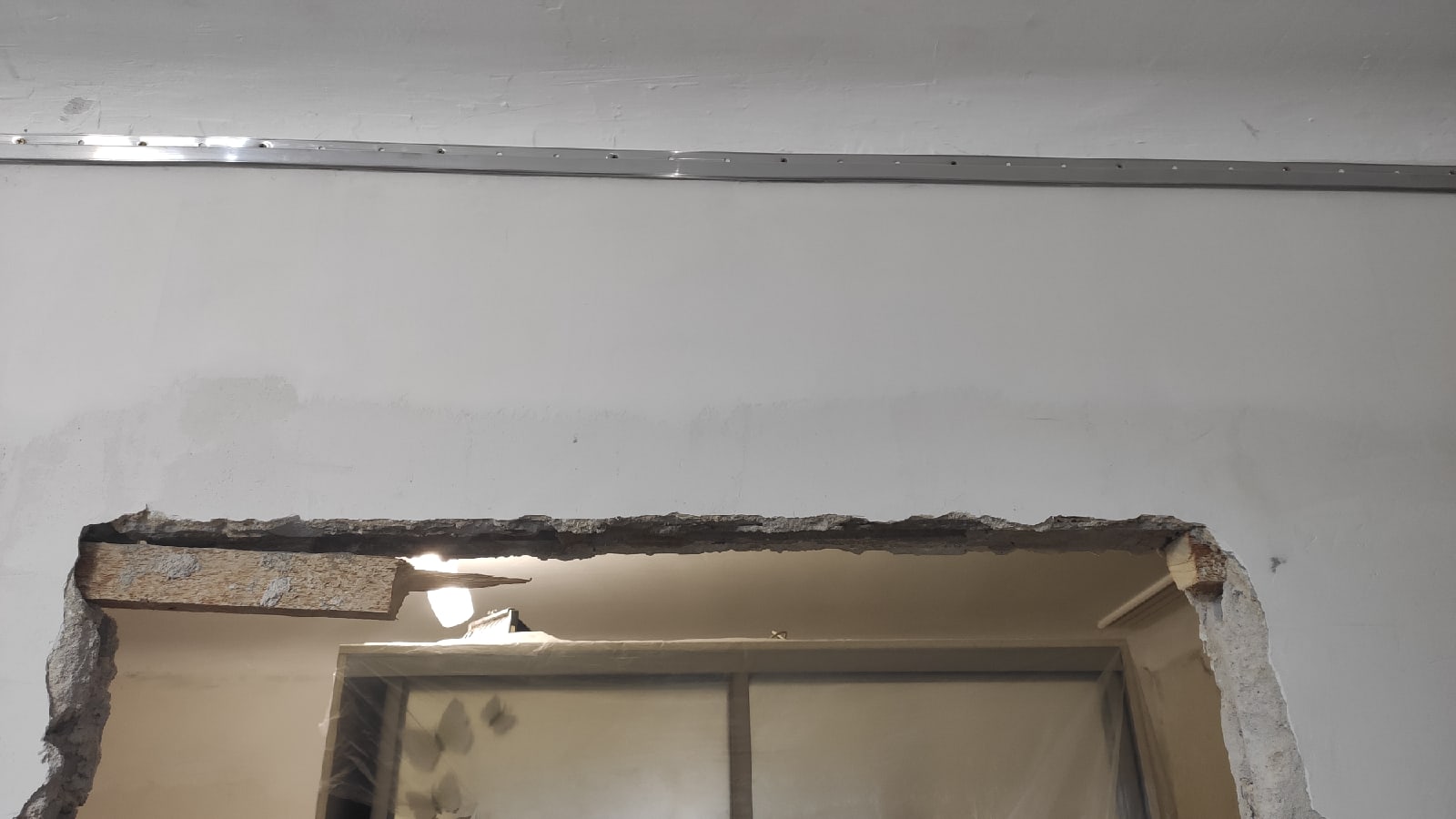

15.12.2020 в 19:58:57
BV, второй брус) Все убрали, теперь проем 103-104 на 2010. Больше беспокоит, не рухнет ли на нас стена над проемом :D Дом кирпичная 4х этажка 60го года постройки, внутри темно серые плотные блоки Вроде все выглядит крепко... Но уж больно большой проем стал
Сообщений: 138596
15.12.2020 в 20:11:25
Anastasmile написал: Больше беспокоит, не рухнет ли на нас стена над проемом
перемычка из уголка...
Anastasmile
Anastasmile
Ступино
Сообщений: 60
15.12.2020 в 20:12:57
BV, я про ближайшие дни, пока он такой как есть) ну..наверное, не должен :nо:
Сообщений: 138596
15.12.2020 в 20:14:41
Anastasmile, подпереть в пол из остатков бруса

Anastasmile, найдите на форуме установщика дверей. Всё с самого начала можно было сделать значительно проще, эти двое товарищей они строители, к дверям никакого отношения не имеющие. Ну и с такими стенами демонтаж старой коробки должен быть другим, когда коробка распиливается сегментами по 30-40 см и раскалывается с высверливанием в местах крепления. В таком случае ничего не отваливается и стена остаётся на месте. Проём для любой двери должен быть в чистоте 2065х890 мм для полотна 2000х800, не стоит подгонять его под узкие коробки, потому как все таковые низкого качества. По глубине проём штукатурить не надо! Монтажник должен видеть к чему крепиться!
eric
eric
Регистрация: 07.10.2007
Москва, Сочи, Адлер, Сириус
Сообщений: 2607
21.12.2020 в 13:50:40
Ни где не прочел, завалена стена или идеально вертикальная. Когда разберёте ламинат заузить проём до 890-900мм. Проще будет заужать с одной стороны. Далее выравнивать стену по уровню и плоскости. Выбирайте двери с телескопическим наличником.
