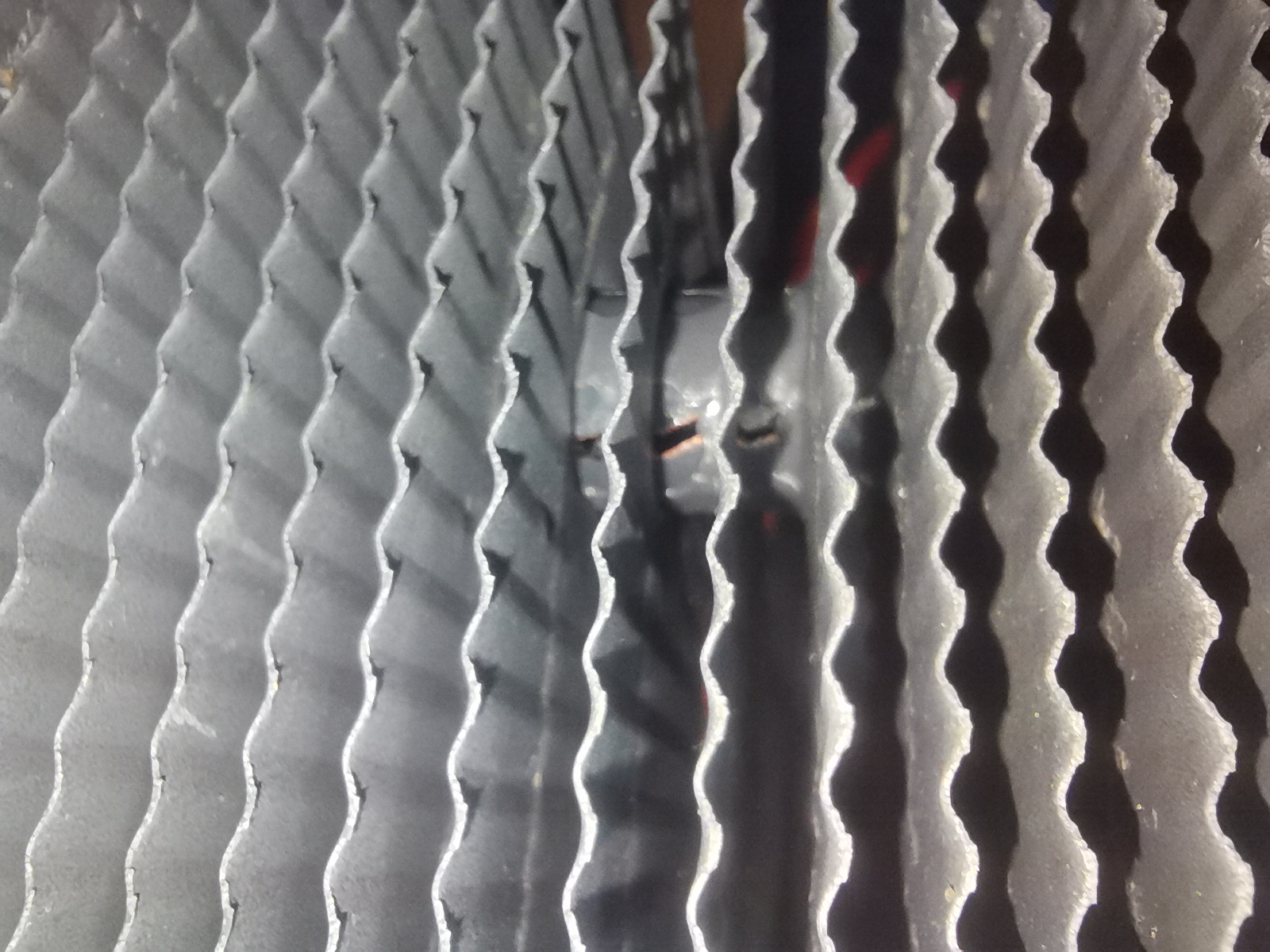

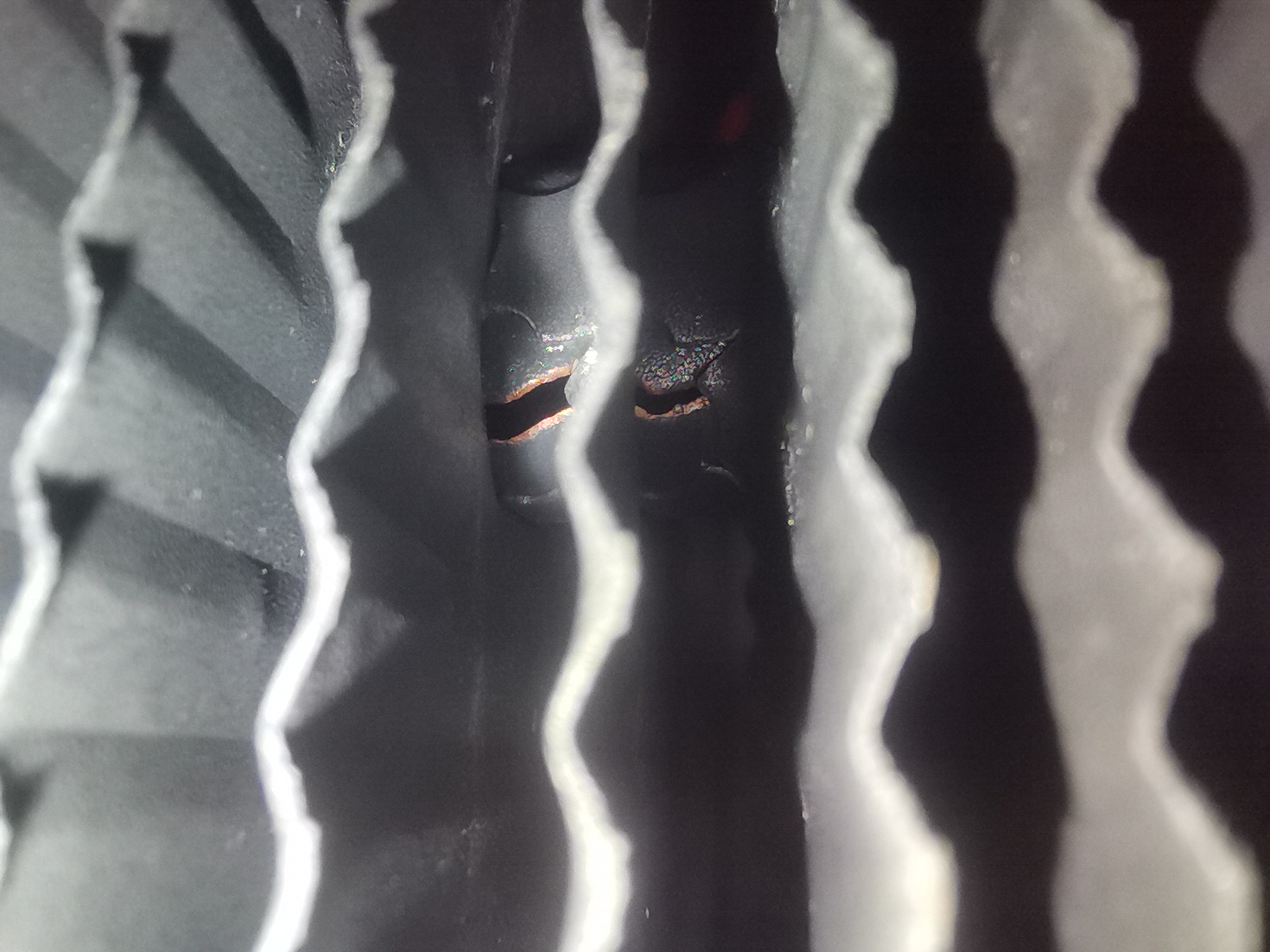

Добрый день коллеги! В 2010 году куплены и тогда же смонтированы три конвектора бриз, пассивных с двухтрубным теплообменником, под панорамными окнами. 16 февраля в пол первого ночи раздался щелчок и менее чем за минуту весь короб конвектора заполнил теплоноситель. Теплообменник был демонтирован и дефектован, на прямом участке трубы обнаружена зигзагообразная трещина. Обращение непосредственно на завод с приложением фото и вопросом как быть, получен ответ: "Добрый день, По фото видно, что это разморозка, Вам нужно заказать новый теплообменник у любого дилера." ))) Сегодня позвонили с завода и предложили купить новый теплообменник со скидкой 10%. Фееричное заключение завода по фото, особенно если учесть , что конвектора постоянно включены, находятся внутри жилого помещения, от внешней среды есть промежуточный буфер в виде застекленной пластиковыми стеклопакетами лоджии, температура внутри помещений не опускается ниже +18, температура теплоносителя в этот день 75 гр., давление в системе 6-6,5 не вижу ни каких предпосылок для разморозки. Черт с ним с этим заводом КЗТО который слился сразу как увидел проблему с изделием после 10 лет эксплуатации при заявленных 25. У меня насущный вопрос можно ли отремонтировать участок теплообменника? Я думаю срезать часть ребер теплообменника, удалить участок трубы и поставить муфту на пайке. Что скажете профессионалы?
П,С, как то стремно за оставшиеся два конвектора. П,С. 2 не могу вставить картинки, только из альбома старого вышло. На фото как выглядел потерпевший до аварии, фото старое еще до отделки лоджии.

Тут вот какое дело - желательно понять реальную причину, почему треснуло... Ссылку на фото?

http://images.vfl.ru/ii/1613647245/791916b1/33380647.jpg http://images.vfl.ru/ii/1613647303/8df05098/33380661.jpg

xemul, Очень странная трещина ни с того, ни с сего. Если честно, я бы тоже с первого взгляда подумал, что разморожено.
Какой этаж? Всего этажей? Высотная зона системы отопления?
Для того, чтобы порвать так медь - нужно очень неслабое давление. И вроде видно, что именно порвано, а не проедено коррозией. Не могло быть превышения давления в системе бар так до 50? Гидроудар? Странно, что гнутые повороты и калачи не лопнули - там металл тоньше, на внешней части изгиба.
Не исключаю причин от УК - превышение давления. Как бы попытать УК насчет - не выходили-ли из строя насосы? Не было-ли в это время кратковременных отключений электричества, которые могли привести к гидроудару в насосном узле? Нет-ли аварий у Ваших соседей по коллектору, по стояку выше/ниже.... Если гидроудар такой силы - то следы должны бы остаться....
И... не повторится ли... эта причина, которая вызвала разрыв?
В общем - у меня нет точных идей о причине. Очень странный разрыв!
ИМХО, нормальная экспертиза - НИИ Сантехники.
PS Сделайте еще макрофото в фокусе на это место, выше и ниже. Если есть возможность - с обратной стороны.
Еще - осмотреть бы этот и другие - с лупой и фонариком.

BV, фото делал как макро на телефоне, оребрение мешает сделать лучше. С обратной стороны трубы все ок, ни каких утолщений, вздутий нет. У соседей тоже все нормально. Дом 17 этажный, у меня последний этаж, кроме трех конвекторов есть еще обычный радиатор Sira SR500. Схема подключения коллекторная поквартирная.
